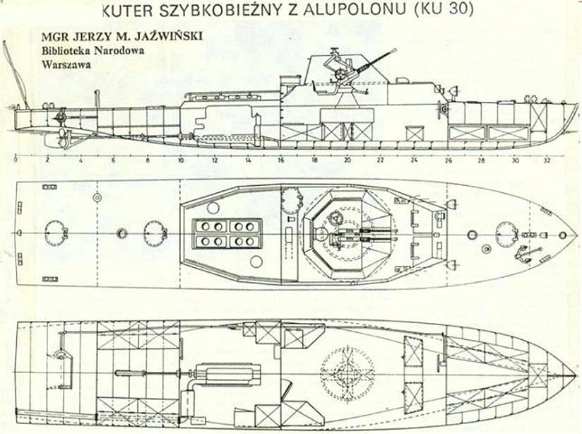

Co do KU30... redanu to ja tu nie widzę. Niema co prawda linii teoretycznych (przynajmniej ja nic o takich niewiem) , ale myślę że jak niema nic innego to i taki rysunek musi wystarczyć. Wiele modeli powstaje na podstawie kilku zaledwie zdjęć kiepskiej jakości i rysunku wykreślonego na ich podstawie. Tu mamy coś więcej.
- KU 30.jpg (347.7 KiB) Przejrzano 12039 razy

O redanie wspomniano na jednej ze stron podanych przez Jacka. Tez uważam, że to jakaś nadinterpretacja i nic takiego nie było, zwłaszcza że bardzo skomplikowałoby budowę. Myślę tu o braku możliwości łączenia części metalowych z alupolonem.
A co do rysunku to zwracam uwagę na podstawową sprawę. Przedstawia on jednostkę przed wydłużeniem i obniżeniem kazamaty, oraz z pełną wieżą.
Co do przekroi kadłuba to można je łatwo odczytać i niestety nie zgadają się one z przedstawionymi przez Jacka modelami
na tych dwóch stronkach.

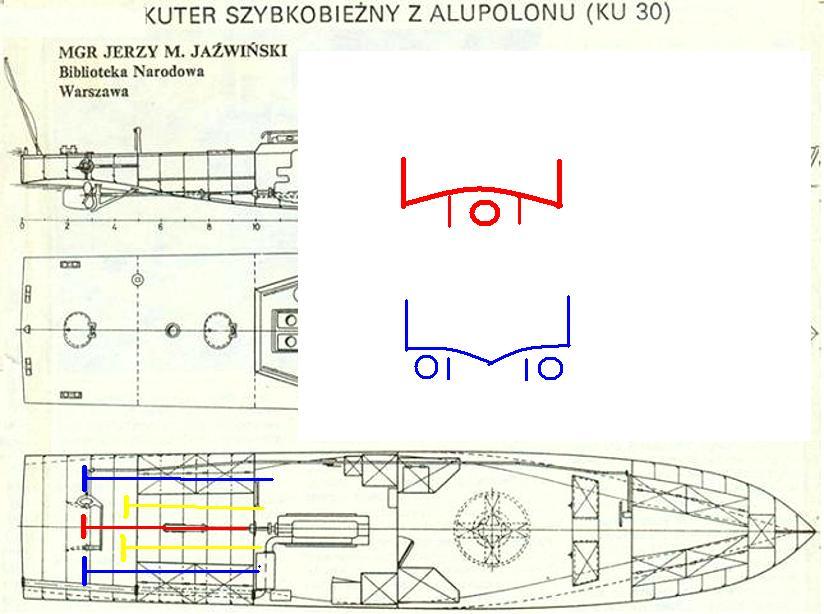

Ostatnio nurtuje mnie sprawa śruby KU-30. Były na pewno dwie czy jedna?
Wszędzie jest informacja o dwóch śrubach, ale bez podania źródła takiej informacji. Natomiast na rysunku stoczniowym jak byk jest jedna śruba i ukształtowanie kadłuba pod jedną śrubę. To nie jest taka prosta sprawa, zmiana ukształtowania rufy. Co innego wydłużenie kadłuba o pół metra czy obniżenie kazamaty. Tu jest przebudowa całego systemu sterów, mocowania wałów i profilowania dna. Wydaje mi się to zbyt poważną sprawą
Zastanawiam się na ile potraktowano tę sprawę z automatu. Skoro dwa silniki to dwie śruby i już
Może ktoś dysponuje źródłem tej informacji o dwóch śrubach?
A swoją drogą budując ten model można wpaść w pewną rutynę i wyjdą takie zongi jak rysunek z okładki WLU.
Bo nijak się on ma ani do rysunków stoczniowych ani do opisu w tekście,ani do zdjęć, a szkoda bo na pewno będzie w jakiś sposób powielany
Re: Flotylla Rzeczna 1939
3 wersje śrub i tyłu kadłuba
Kolor czerwony to rysunki stoczniowe
kolor niebieski to rysunek z okładki WLU
kolor żółty to model z forum przedstawiony przez Jacka
- KU 30.1.JPG (63.67 KiB) Przejrzano 11965 razy

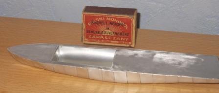

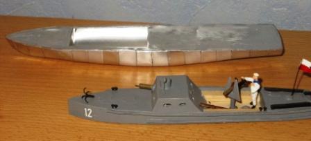

Nie umiem rysować więc pozwoliłem sobie zrobić taki poglądowy modelik jak ja widzę kształt kadłuba KU-30.
Dla ciekawostki pokazuje go koło pudełka zapałek oraz koło KM-12 w tej samej skali, czyli 1:72.
Model nie malowany jeszcze i zrobiony z puszek po piwie aby bardziej przypominał tę wyścigówkę z poprzednich postów
- DSCN0167.JPG (87.38 KiB) Przejrzano 11837 razy
- DSCN0164.JPG (77.15 KiB) Przejrzano 11837 razy
- DSCN0165.JPG (79.3 KiB) Przejrzano 11837 razy
