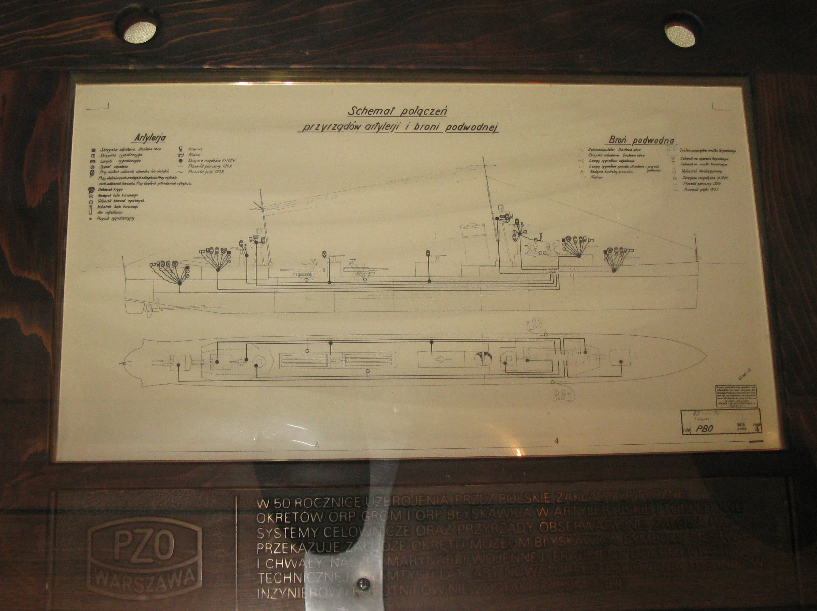

Będąc parę dni temu na Błyskawicy rzucił mi się w oczy rysunek ,,schemat połączeń przyrządów artylerii i broni podwodnej”. Rysunek datowany jest na 20 marca 1935r , wykonany przez PZO SA. Oprócz bardzo interesującego samego schematu armatury uzbrojenia, rzuca chyba tez nowe światło na polską wizje przyszłych kontrtorpedowców typu Grom. Patrząc na rysunek samej bryły okrętu, odnoszę wrażenie, że projekt polski od samego początku był wzorowany na brytyjskich niszczycielach z tego okresu. Niestety nic więcej o samym rysunku nie wiem. ,,Wierchuszki” w tym czasie nie było, i nie było gdzie zasięgnąć języka. Może ktoś z forumowiczów wie coś więcej?.
(1.19 MiB) Pobrany 11477 razy
Wygląda, jakby nie mieli oryginalnych rysunków i rysowali schemat na podstawie opisu ustnego.
Posty: 4050
Nie wiem czy dobrze zrozumiałem - chodzi o sam rysunek okrętu? A to nie jest tylko zwykła poglądówka, która dla istoty tematu rysunku, ma raczej drugorzędne znaczenie.
Np. amarykańskich, czy japońskich raportach z uszkodzeń, rysunek okrętu (wykonywany przez specjalistów marynarki notabene) czasami miał mało wspólnego z rzeczywistością.
Tak, to jest poglądówka.
Ale prawidłwo (choć schematycznie) przedstawia okręt w konfiguracji końcowej, datowany jest na marzec 1935 r.
Mam wrażenie, że mogli dostać rysunek któryś z projektów niezrealizowanych (np od Swan, Hunter) jako podkładkę do swoich projektów.

Wygląda na schemat dla obsługi uzbrojenia, bo już elektryczny byłby zdecydowanie bardziej szczegółowy. Obsłudze wystarczało wiedzieć co jest zainstalowane na jakim stanowisku i jak są połączone stanowiska. Reszta była drugorzędna. Może to wkładka do jakiejś instrukcji dla artylerzystów i torpedystów?
Posty: 6661
Lokalizacja: z Krakowa
Jeśli można.
Ja określiłbym to jako schemat tras kablowych.
Bardzo ogólny rysunek pokazujący jakie kable i przewody są poprowadzone z zaznaczeniem skąd, dokąd i gdzie są skrzynki rozgałęźne.
System kierowania ogniem na BŁYSKAWICY i GROMIE zaprojektowały Polskie Zakłady Optyczne.
Na rysunku jest podpis kontradmirała Zygmunta Brynka, który od 1935 r, był prezesem PZO.
Posty: 507
Moim zdaniem, ten rysunek przedstawia ostateczną wersję konfiguracji przyszłej jednostki typu G. Nie tylko samego rozmieszczenia uzbrojenia, ale i ogólnego wyglądu projektu, który musiał być rozesłany do stoczni startujących w przetargu. Zresztą widać echa tych polskich założeń zrealizowanych później na planie wykonanym przez stocznie z Cowes z 10 maja 1935r.
Zasadnicze różnice schematycznie przedstawione na omawianym rysunku, a projektem z Cowes polegały na podwyższeniu pomostu bojowego, zdaje się , że jednak na wyraźne życzenie strony polskiej. Pisał kiedyś o tym Pertek.
Innego ustawienia masztu, co było pewnie już wynikiem szczegółowego opracowania zespołu nadbudówki dziobowej oraz jednolitej zabudowy nadbudówki kotłowni.
Przedłużenie torów minowych na koniec rufy.
Pozostałe zasadnicze elementy polskiej koncepcji, takie jak: pojedyncze działo na dziobie, ustawienie reflektorów i dalmierzy, dział 40mm, wyrzutni torped nie uległo w zasadzie zmianie poza nieznacznymi przesunięciami, wynikającymi z ostatecznie dopracowanego wstępnego projektu.
