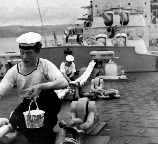

Re: HMS Vanguard
Na modelu dziwnie oddana jest faktura pokładu od dziobu do falochronu. Sprawia wrażenie, jakby tam były planki.
Na fotografiach okrętu wyraźnie widać ryflowaną blachę.
Painting Cable.jpg (79.35 KiB) Przejrzano 13825 razy
Sebastian Sosnowski
Posty: 39
Rejestracja: 2014-01-07, 20:33
Re: HMS Vanguard
Post autor: Sebastian Sosnowski »
Tak, wiem. Dlatego napisałem że materiały i barwy nie mają jeszcze znaczenia, bo będą "tuningowane" na końcu. Teraz wybieram je prawie losowo. To akurat docelowo będzie tak jak trzeba. Co do tego pokładu to zwrócił mi uwagę fakt, że jest to zwykła perforowana blacha, której teksturę jest bardzo łatwo znaleźć (stosowana we wszelkiego rodzaju schodach i podestach przemysłowych), ale ma wyjątkowo dużą skalę perforowania. Taka perforacja pancernikowych wymiarów :D
Co do zdjęcia, to jak patrzę na te (i kilka temu podobnych jakie dostałem/znalazłem), zastanawia mnie fakt, czy ci marynarze malują te łańcuchy za karę, czy żeby cokolwiek robić, czy dlatego że ich królowa ma się pojawić na pokładzie. Zupełnie bez sensu robota - tym bardziej, że czasem widzę je pomalowane na czarno.
Re: HMS Vanguard
Sebastian Sosnowski pisze:a. ...Co do tego pokładu to zwrócił mi uwagę fakt, że jest to zwykła perforowana blacha, której teksturę jest bardzo łatwo znaleźć...
b. ...czy ci marynarze malują te łańcuchy za karę, czy żeby cokolwiek robić...
ad. a. Ryflowana, nie perforowana. Perforowana byłaby podziurawiona. Ale to oczywiście taki drobiazg, nie wpływający na sam model, który mi się podoba.
ad. b. Malują, żeby było ładnie. Żeby wszystko było ship-shape and Bristol fashion. Dlatego liny układane są w słoneczka, mosiądze pucowane do połysku, a każda rdza pieczołowicie odbijana i zamalowywana. Skądinąd wiadomo, że okręt niemalowany pływa mniej więcej tak samo długo, jak malowany - ale przecież to nie balia, nie niecka, trzeba widzieć od dziecka, że to okręt wojenny Jego/Jej Królewskiej Mości. Inna sprawa, że takie zajęcia dają możliwość zagospodarowania wałkoniącej się siły roboczej albo - jak słusznie zauważyłeś - ukarania.

Pokład dziobowy przed falofronem miał ryflowaną strukture - nie wiem czy to ryflowana blacha czy naspawane fragmenty ułożone w taki wzór.
W każdym razie dość charakterystyczne dla brytyjskich okrętów.
