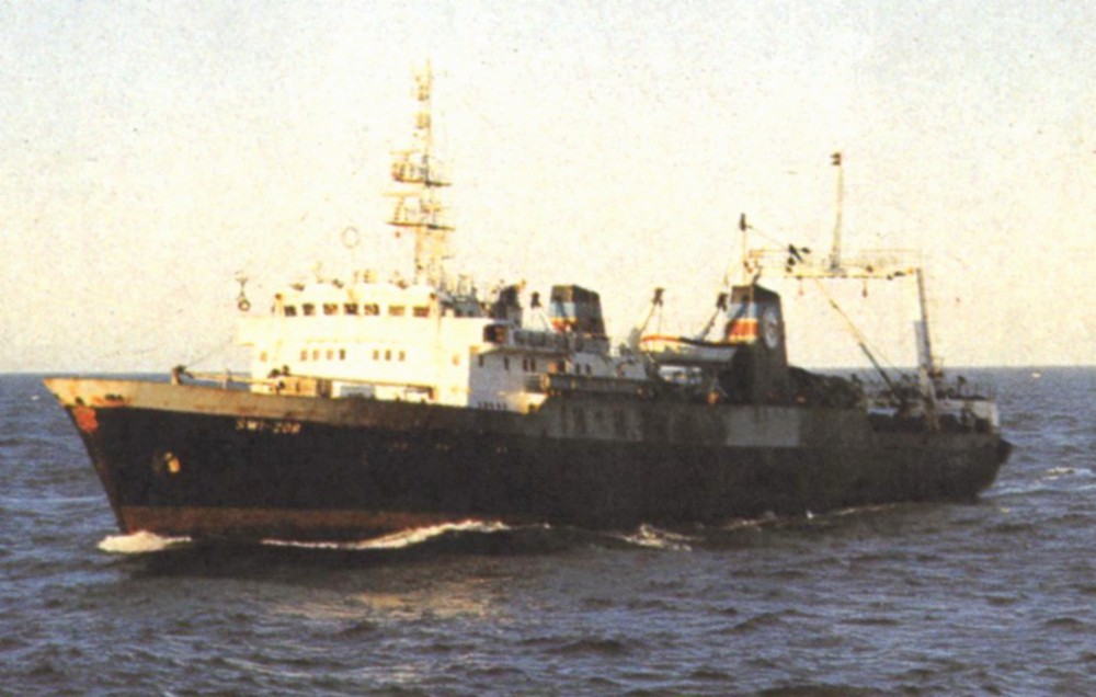

My tu sobie gadu-gadu, a Czesławowi chyba o coś innego chodziło.
Niestety, mam tylko jedno zdjęcie trawlera typu B418, w dodatku nie najlepsze. Mimo to załączam - HUMBAK.
B418 - HUMBAKm.jpg (532.28 KiB) Przejrzano 12170 razy

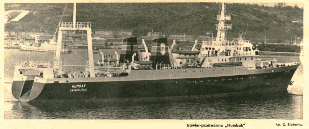

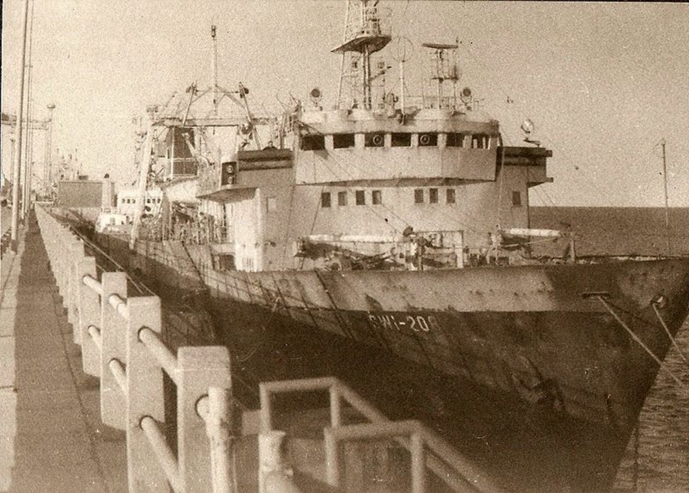

2) Humbak Świ-206, nr budowy B-418/2
Źródło: http://morski_emeryt.republika.pl/b_418.html
Źródło: http://www.bembridge.com.pl/_files_/auto_files/galeria/Morze/Lata%2070/1972_02_www/Strona%2013.jpg
Źródło: http://www.histarmar.com.ar/Naufragios/ProvChubut/HistoriasChubut-2.htm

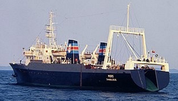

3) Mors Świ-207, nr budowy B-418/3
Źródło: ttp://morski_emeryt.republika.pl/b_418.html
Źródło: Morze, Statki i Okręty nr 2/2008

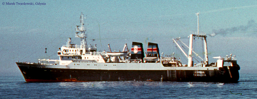

4) Garnela Świ-208, nr budowy B-418/4
Źródło: http://www.shipspotting.com/gallery/photo.php?lid=190041

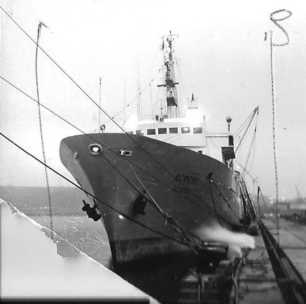

Napisz do mnie na maila, mam na pewno interesujące cię materiały. W załączeniu nigdzie nie publikowane zdjęcie B418/II/9 - ALFEUS przy nabrzeżu stoczniowym. W powyższych wykazach jest błąd, dla jednostki o tym numerze podana jest inna nazwa.
Re: Trawler typu B-418
Darek C. pisze:W załączeniu nigdzie nie publikowane zdjęcie B418/II/9 - ALFEUS przy nabrzeżu stoczniowym. W powyższych wykazach jest błąd, dla jednostki o tym numerze podana jest inna nazwa.
Chemik pisze:9) Alfeus (Алфеус), nr budowy B-418/II/9
St. im. Komuny Paryskiej, Gdynia, nr budowy B-418/II/9, rozp. 30.VIII.1973, wod. 13.III.1974, przek. 10.X.1974
PRS 10418 --> od 1975: PRS 100418; BRS 21044; IMO 7384388
charakterystyka w I.1975: 2467BRT, 1033NRT, 1685ton; 88.86(całk.)/85.48(rej.)×15.03×5.40m; 1 sil. 4-suw., 6-cyl. Zgoda-Sulzer 6ZL40/48, nr sil. 10114, rok produkcji silnika 1973, 3600KM; 15.2w
10.X.1974: Alfeus (Алфеус) (Okeansky Ribolov; Burgas) sygn. wyw. LZSL; bandera: Bułgaria
V.1995: L’Intrepide
I.1998: Venera (????; Kingstown)sygn. wyw. J8V16; bandera: Saint Vincent i Grenadyny
5.IX.2000: przybył do indyjskiej stoczni złomowej w Alang
Ja różnicy nie widzę, może nam ją wskażesz?
