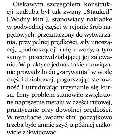

Re: typ 1936a mob
Na stronie wydawnictwa "Okręty Wojenne" jest do ściągnięcia, za darmo, bez piracenia, wydanie specjalne nr 28 o Maassach.
http://www.okretywojenne.pl/ow/download/?aid=18
Piszą tam tak;
