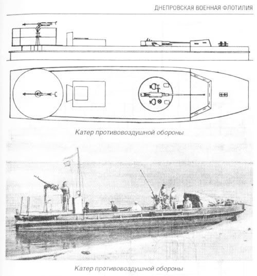

Użyto pięciu kutrów projektu 1125, pięciu kutrów obrony przeciwlotniczej i dwóch łodzi motorowych.
Czy ktoś wie jak wyglądały rosyjskie kutry obrony przeciwlotniczej i łodzie motorowe?

Co do ww. jednostek, obstawiam że chodzi o te (za "Korabli i katera VMF SSSR 1939-1945 gg." znanego wszem i wobec Szirokorada)

Kutry OPL też na bazie typu 165 (jest zdjęcie i rysunek).

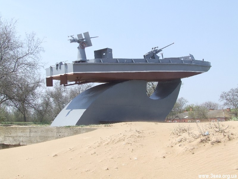

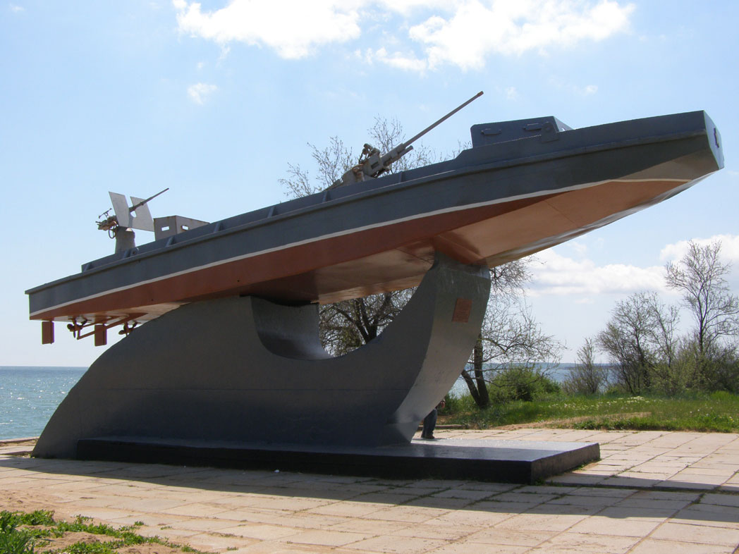

Trochę pogooglowałem i oto co znalazłem.
Фото 42. Десантный мотобот "ДБ-20" проекта 165.
Эти невзрачные с виду катера внесли огромный вклад в перевозки войск и предметов снабжения на плацдарм Мысхако ("Малая земля"), а затем очень интенсивно использовались в ходе Керченско-Эльтигенской десантной операции в конце 1943 г.
http://zorich.ru/games/bb/soviet_sea_infantry.htm
Фото 23, 24. Десантные боты ДБ (проект 165) подготовлены
к переброске морем 122-мм гаубиц М-30. Северный Кавказ, Геленджик, 1943
С помощью таких небольших ботов, которые строились в маленьком русском городе Гороховец на реке Клязьма, осуществлялось снабжение советских войск на плацдарме Мысхако и, впоследствии, на плацдармах в Крыму в ходе Керченско-Эльтигенской десантной операции.
www.zorich.ru/games/bb/campaign4.htm
Десантный мотобот типа "ДБ" (проект 165), номер неизвестен.
Водоизмещение: стандартное - 10,8 т, полное - 19 т
Длина: 14,6 м
Ширина: 3,57 м
Осадка: 0,9 м
Мощность двигателей: 115 л.с.
Скорость: 14 км/ч
http://www.neptun-pro.ru/Objekty.htm
www.geocaching.su/?pn=101&cid=3863
http://3sea.org.ua/foto/kerch/DSCF0683.jpg
Swoją drogą należałby braciom Rosjanom pogratulować świetnego pomysłu, na tej samej platformie mamy, kuter desantawy, kuter rakietowy oraz okręt plot.
Edward Teach www.pdf-model.pl
