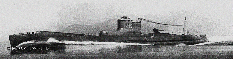

ALF
Posty: 1015
Lokalizacja: Karkonosze
Re: "zgubione" działo "I-14"
Post autor: ALF »
I-14 nie mam, ale mam I-15
Jacek Pawłowski
IKOW 1885-1945
shigure
Posty: 1242
Lokalizacja: szczecin
Post autor: shigure »
Alf z całym szacunkiem- to jest "I-15" ale "Otsu-Gata", ja zaś szukam typu "Kai-Ko-Taka" w którym owszem był budowany "I-15" ale nie został ukończony.
Post autor: ALF »
Jacek Pawłowski
IKOW 1885-1945
shigure
Posty: 1242
Alf wielkie dzięki za namiary- widziałem tylko baaaardzo skromną część- teraz muszę poszperać aby odkryć całość.
