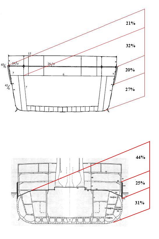

Pancerz burtowy w pojedynku artyleryjski na dalekim dystansie ma marginalne znaczenie ponieważ stanowi tylko krawędź (margines) celu - stąd napisałęm, że "nie ma znaczenia". Bo nie ma dla naszej dyskusji.
Aż dziw że do końca epoki pancerników marnowano tysiące ton wyporności na coś tak nieprzydatnego jak pancerz burtowy.
I jeszcze jedno - Scharnhorst ma immunity zone, tak jak każdy okręt opancerzony. Jest to wartość teoretyczna możliwa do obliczenia (czy raczej oszacowania). Tyle tylko że Niemcy jej nie używali i nie szacowali.
Tak sobie pomyślałem że słowa słowami a warto zerknąć na sprawę w formie graficznej. Rysunki odpowiadają kątowi upadku 25 stopni, czyli odpowiednio jakieś 23-25km dla Alaski lub Scharnhorsta, w najszerszym miejscu kadłuba
bez tytułu.JPG (52.54 KiB) Przejrzano 8109 razy
