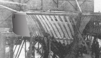

a to twoje patrzenie na fotkę jest inne niż moje?
- Posty: 507
P11c A teraz widzisz tą wnękę?
- IMG S1 white.jpg (60.22 KiB) Przejrzano 11040 razy

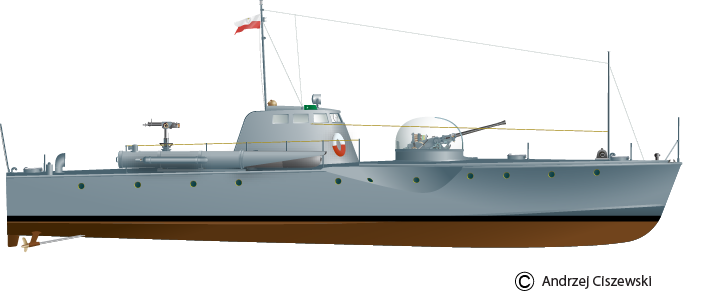

Andrzeju,
Jeśli pozwolisz, chciałbym podzielić się w tym wątku, pierwszymi uwagami, które nasunęły mi się kiedy zacząłem sobie rysować ten okręcik - sprowokowany Twoim działaniem, oczywiście.
Pierwsza uwaga to, jeśli się nie mylę, chyba zbyt blisko dziobu wrysowałeś wycięcia pod torpedy na krawędziach pokładów i burt.
U mnie, gdy "obrysowałem" zdjęcie zacumowanego MGB.47 (załączone poniżej) to wypadły mi dalej na śródokręciu - o ok. 90 cm lub nawet trochę więcej bo zdjęcie nie zostało wykonane prostopadle do okrętu.
Wrysowując je bliżej dziobu, dałeś mniej okien w burtach przed nimi (4 zamiast 5).
Również wysokości burt, wg mnie zbyt wysokie, bo około 2 m na rufie podczas gdy u mnie więcej niż 1,80-1,85 nie wychodzi.
Jak się przyjrzeć, cały kadłub ma trochę inną geometrię. Na Twoim rysunki jest jakby "przełamany" w okolicy tych wycięć torpedowych, po czym nawet lekko opada na dziobie, w\co wg mnie nie miało miejsca.
Trzecia sprawa to armata 40 mm i tu mam najwięcej wątpliwości, bo;
- nie jestem pewny jak dokładnie wrysowałeś samo działo ale wg mnie jest zbyt małe na Twoim rysunku,
- armata nie może być dosunięta tylko prowadnicą do krawędzi studni bo nie byłoby miejsca dla ładowniczych - widać to dopiero na rzucie z góry (nie wiem czy go wykonałeś?),
- sama studnia, wg mnie, nie powinna mieć mniejszej średnicy niż 240 cm ze względu na obrys armaty z siedziskami, "pedałami" czy miejscemdla amunicyjnych,
- no i ta nieszczęsna"kopuła", z którą cos musi być nietak,wg mnie. A to dlatego, że aby można było ładować amunicję w podajnik armaty trzeba unieść ja powyżej tegoż a na Twoim rysunku jest to niemożliwe (załączam fotografię). I to niemożliwe w pozycji "0" a jak sądzę, częściej strzelano by przy ujemnych kątach elewacji bo uniesiony w marszu dziób i cel nisko na horyzoncie. Cowięcej, taka kopuła musiała by mieć poszerzony otwór na oporopowrotnik armaty a nie tylko samą lufę, ponieważ przy dużych kątach elewacji on również wychodzi na zewnątrz. Jest jeszcze jedna rzecz, mianowicie przesłanianie celowników; bo jeśli one znajdują się wewnątrz to bezpośrednio przed nimi kopuła mocno się zakrzywia co musiałoby zniekształcać obraz widoczny w kolimatorach. Mało tego, zakrzywia się nierównomiernie w zależności o kątów elewacji - jak wiadomo, i co widać namoim rysunku, celowniki są dość znacznie odsunięte na boki od osi lufy.
Ogólnie, doprowadza mnie to wątpliwości czy w ogóle poważnie ją rozważano?
Może ta znana "mięka" kreska z stareńkiego opracowania to tylko zapis jakiejś myśli, która mogła być pokłosiem oporu White'a & co. do zabudowy tego uzbrojenia na dziobie gdzie miało być nieustannie zalewane wodą po pas!
Nie wiem, ale coś tu nie gra..
Załączam rysunek.

Macieju, dzięki za uwagi.
Kilka moich refleksji w temacie który poruszyłeś.
1- wnęki pod torpedy. Zaczynałem jak Ty od narysowania konturów ze zdjęć (miedzy innymi i tego które zamieściłeś), ale miałem podobny efekt przesunięcia. Ale zauważ, ze na str 3 tego wątku Marek T zamieścił ciekawe zdjęcie S1 z 1943r, które przedstawia ścigacz w pozycji bocznej. Wprawdzie jest ono niezbyt wyraźne, jakby przedruk z gazety, ale oddaje dość dobrze sylwetkę bez zniekształceń perspektywy. Sylwetka z tego zdjęcia prawie idealnie się nakłada na rysunek L Komudy. To zdecydowało, że przyjąłem takie a nie inne położenie wnęk torpedowych. Zresztą rzetelność prac L Komudy mimo, że upłynęło sporo lat od Jego opracowań jest powszechnie uznawana. Sam rysunek LK przedstawia okręcik w pierwszej wersji.Ja ją zamieniłem na wersję która była by w rzeczywistości zbudowana, po zmianach, jakie w międzyczasie zostały uzgodnione ze stroną polską. Wszystkie znane mi zdjęcia przedstawiają zbudowany okręt i faktycznie nawet w kadłubie poczyniono zmiany poprzez np.zmianę ilości iluminatorów, dodanie wylotów spalin. Ze zdjęć wynika , że wyostrzono również nieco kąt dziobnicy. Być może było to wynikiem zmian, których zaproponowała strona polska, aby zwiększyć podcięcie wręg.To akurat uwzględniłem na rysunku, choć może niedostatecznie.Zgadzam się, że na moim rysunku w okolicach wnęki burta jest jak to nazwałeś ,,jakby przełamana". Poprawiłem. Wysokość burt w okolicach rufy jest domniemana, więc trudno mi polemizować z Tobą, czy miała 180 cm czy 2 metry.
Na temat funkcjonalności takiego, a nie innego ustawienia Boforsa również nie będę się wypowiadał, bo odwzorowałem rysunek LK. Tam jest sporo niewiadomych, łącznie z konstrukcją pleksiglasowej osłony, dlatego nie podaje rzutu z góry.
Życzę powodzenia w tworzeniu rysunku.
PS. Serdeczne podziękowania dla ,,dolka2" za udostępnienie rysunku stanowiska Maxymów
Poniżej nieco poprawiony i uzupełniony rysunek S1 w wersji kontraktowej,,ostatecznej".

Dziękuję za odpowiedż, Andrzeju!
Tak, widziałem to maleńkie zdjęcie przedstawiające S.1 w ujęciu niemal prostopadłym do obiektywu fotografa - to, o którym wspominasz.
W rzeczywistości, to ono też nie jest prostopadłe bo fotograf był na wysokości rufy i tylko poprzez oddalenie uzyskał obraz o niewielkim zniekształceniu ale;
- nałożyłem ten obraz na mój rysunek co spowodowało korektę owych wycięć burtowych w kieruku dziobu, co sugerowałeś,
- ze względu na ustawienie fotografa na wysokości rufy ścigacza, w wyniku tego ustawienia, zniekształceniu uległa dziobowa część burt, które zbiegając się w dziobie zmieniają, wizualnie, swoją geometrię (i układ okien).
Natomiast, także na podstawie tego zdjęcia, wyciągam wniosek na temat niedoszłego umieszczenia Boforsa 40mm - wg mnie, zdecydowanie bliżej dziobu niż to wrysowałeś.
Ogólnie, temat rekonstrukcji planowanego wyglądu ścigacza S.1 staje się dla mnie coraz bardziej pasjonujący - dzięki Tobie, Andrzeju!
Trochę "porzeżbiłem" go przez weekend i kolejna rzecz mnie dręczy..
Mianowicie, szerokość naszego okreciku. Wg powszechnie przyjętej specyfikacji, jest ona określana na 5,1m.
Tymczasem, przeglądając wojenne Vospery, te trzysilnikowe, widać wyrażnie, że one wszystkie są szersze. Najczęściej mają szerokość 15 stóp i 4 cali, czyli w okolicach 5,6m.
Tu moje wątpliwości zrodziły się już po narysowaniu tego powyższego wstępnego rysunku, gdzie jak sądzę, jest zauważalna zbytnia smukłość kadłuba - w rzucie z góry.
Na tamtym rysunku ma on właśnie 5,1m szerokości. Zatem, pytanie; skąd wiemy, że tyle miała wynosić jego szerokość?
Armata 40mm na dziobie + dwie wt. dość wyrażnie odchylone od osi wzdłużnej okrętu (bo aramta + nadbudówka na śródokręciu) oraz wspomniane wojenne Vosper sugeruja szerszy kadłub.
Taki też obecnie narysowałem. Dodałem też własną (śmieszną) fantazję na temat opływowej nadbudówku, choć niczym nie popartą.
Tu, niejako przy okazji, kolejne pytanie - skąd znamy jej domniemany, projektowany dla naszych okręcików, kształt?
Załączam obecny stan mojego rysowania:

Macieju- co ja nieborak mam Ci odpisać. Ja trzymałem się dość sztywno rozplanowania i aranżacji, ustalonego przez L Komudę, który się opierał na materiałach archiwalnych. Kształty nadbudówek jakie miały być zastosowane na S1 to nie mój wymysł. Po prostu powiązałem dostępne mi informacje z dostępnymi powszechnie rysunkami. Zrobiłem to tylko dlatego, że po przewertowaniu książki M Borowiaka o ścigaczach, zabrakła mi konkretnej wizji tego ścigacza zaprezentowanej w formie rysunku. Temat był dosyć skrzętnie omijany, ze względu na nakład pracy, jaki należało w to włożyć, przy zupełnie niszowym zainteresowaniu ewentualnych czytelników. Kropka.
Mnie szerokość ścigacza nie zdziwiła, taki kształt kadłuba został przyjęty przez stronę polską i nie ma co nad tym deliberować. Vosper to jednak zupełnie inna firma i tam faktycznie kadłuby w stosunku do długości były szersze. Ale zwróć uwagę, że również przy ścigaczach MTB 424-429, czyli S.5-S.10, które były oparte na Vosperach II 73ft , te nasze okręciki były sporo węższe, bo miały tylko 5,5m szerokości. Bo też i kadłub zaprojektowany przez White’a był zupełnie inny. Być może właśnie w oparciu o doświadczenia z S1. Np: nadbudówki na S.5-10, niby wzięte żywcem z Vosperów, jednak się różniły od oryginałów, były znacznie krótsze itd. Itd.
Wracając do Twojego rysunku. Nie wiem, czy zwróciłeś uwagę, że na rysunku LK osłona Boforsa w widoku z góry, nie pokrywa się z rzutem bocznym. Albo L Komuda się pomylił ( w co wątpię), albo przednia część plastikowej osłony powinna mieć skomplikowany kształt jakiejś ,,pokręconej ‘’ paraboli. Jak zrozumiałem z tego rysunku, osłona była odchylana w kierunku dziobu. Ciekaw jestem, jak Ty to widzisz.

Andrzeju, a te Vickersy to kaliber 0.5 cala?Andrzej Ciszewski pisze:Wersja 4 S1 po modernizacji 2 podwójne zestawy Vickersa w wieżyczkach ( podstawach) Mk V....
a te to czasem nie są kalibry 0.303 (czyli 7.7 mm)? lub raczej dostało się tu przez przypadek?Andrzej Ciszewski pisze:.... + 2 Vickersy12,7 na podstawach kolumnowych....
kaliber 0.303 to raczej reprezentowały Lewis-y podwójnie sprzężoneAndrzej Ciszewski pisze:.... 2 Vickersy na podstawach kolumnowych 0,303” + Oerlikon 20mm na podstawie MkIV
- Posty: 507
Chemik-dzięki za czujność. Dopadła mnie pomroczność jasna.
Powinno być jak poniżej.
MASB48 - 2 pojedyncze Vickersy12,7 w wieżyczkach + Oerlikon 20mm na podstawie MkIV.
S1 po modernizacji - 2 podwójne zestawy Vickersa 12,7 w wieżyczkach ( podstawach) Mk V + 2 podwójne Lewisy0,303(7,7mm) na podstawach kolumnowych + 2 pojedyncze Vickersy na podstawach kolumnowych 0,303”(7,7mm) + Oerlikon 20mm na podstawie MkIV
