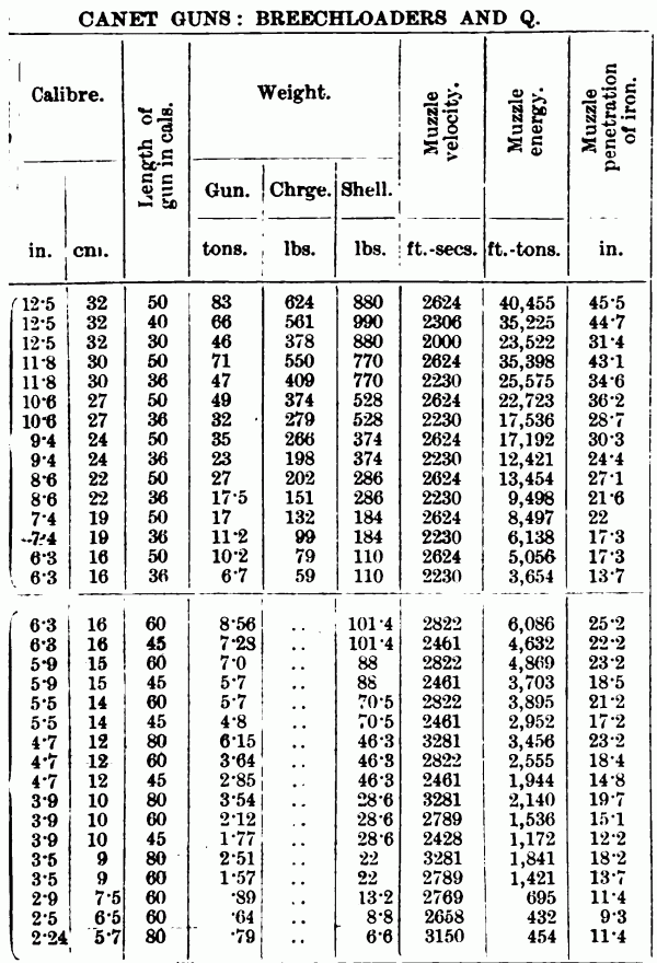

Myślę, że Conway się myli. Przeliczenie 270 mm na cale daje 10.6, i taką wartość podają roczniki brytyjskie z epoki (Naval Pocketbook i Jane's). Nigdzie nie zauważyłem 10.8. Zresztą wg NPB w systemie Caneta takich dział nawet nie produkowano:

Najciekawszy w tej tabeli jest brak armat 270 mm o długości lufy 30 kalibrów. :clever:

Ciekawa tabelka, ale mam pytanie: kolumna "muzzle penetration of iron" - zawiera jak rozumiem przebijalność pancerza żelaznego przez poszczególne działo. Pytanie - czy wiesz z jakiego dystansu? Czy możliwe że z tzw. przyłożenia (dystans 0) - bo grubości przebijanego pancerza są tu ogromne (dla działa 12,5 cala aż 45,5 cala czyli ponad 1100 mm!).

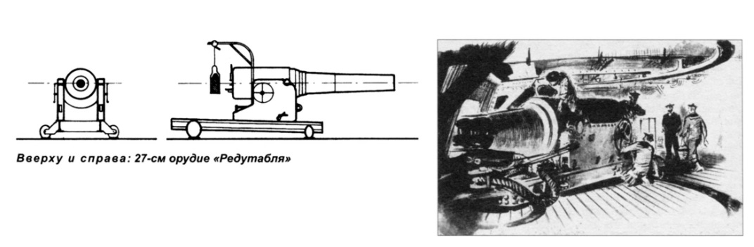

Uzbrojenie Redoutable.
Na dole wyjaśnienie skąd różnica 270 a 274,4

Peperon pisze:Najciekawszy w tej tabeli jest brak armat 270 mm o długości lufy 30 kalibrów. :clever:
Niżej jest dopisek, że takie również są produkowane. Podejrzewam, że L/30 były rzadkie, może tylko dla tych okrętów?

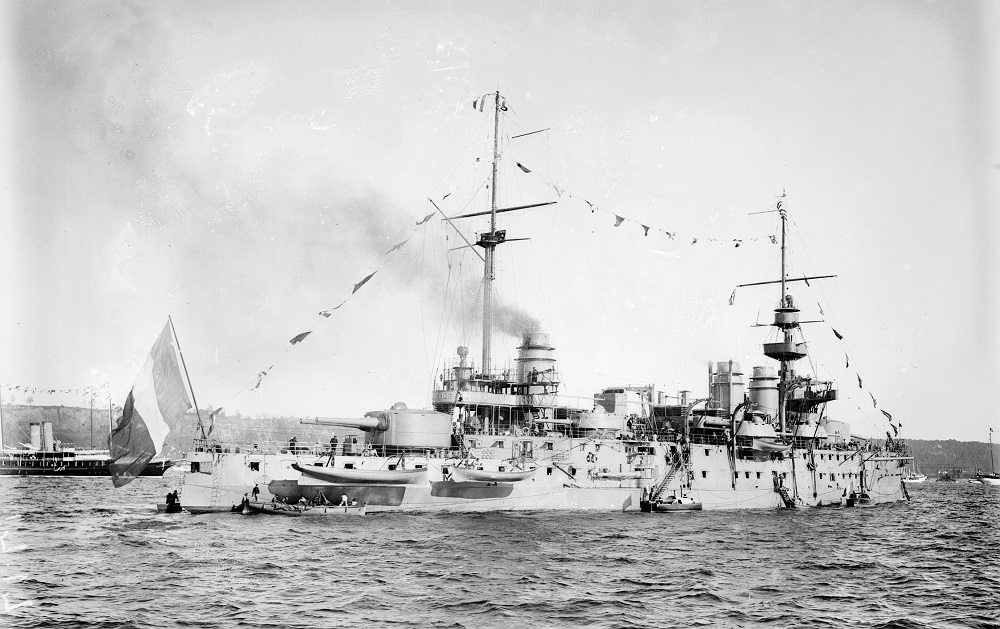

No to jeszcze francuskie pancerniczki. :lol:

de Villars pisze: "muzzle penetration of iron" - zawiera jak rozumiem przebijalność pancerza żelaznego przez poszczególne działo. Pytanie - czy wiesz z jakiego dystansu? Czy możliwe że z tzw. przyłożenia (dystans 0)
Tak, dokładnie jak napisałeś. "Muzzle penetration" to jest przebijalność "u wylotu lufy" czyli z odległości 0.

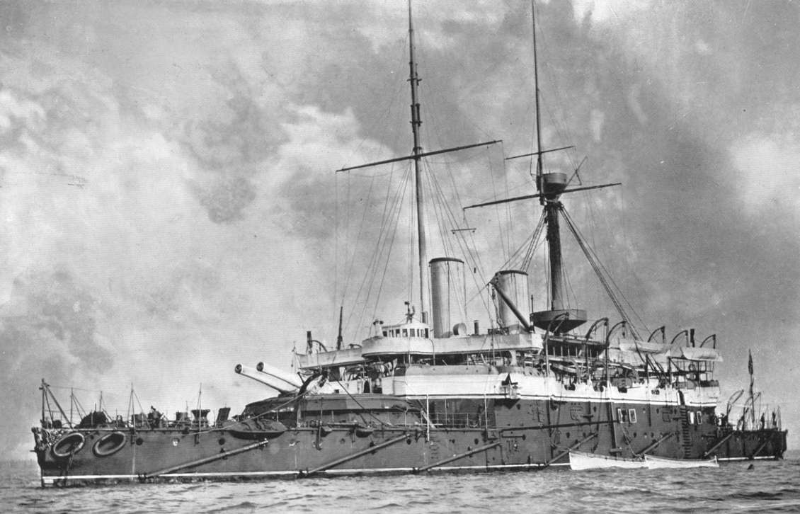

Anson:

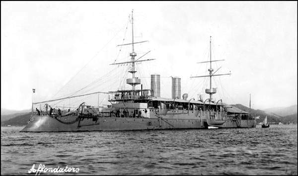

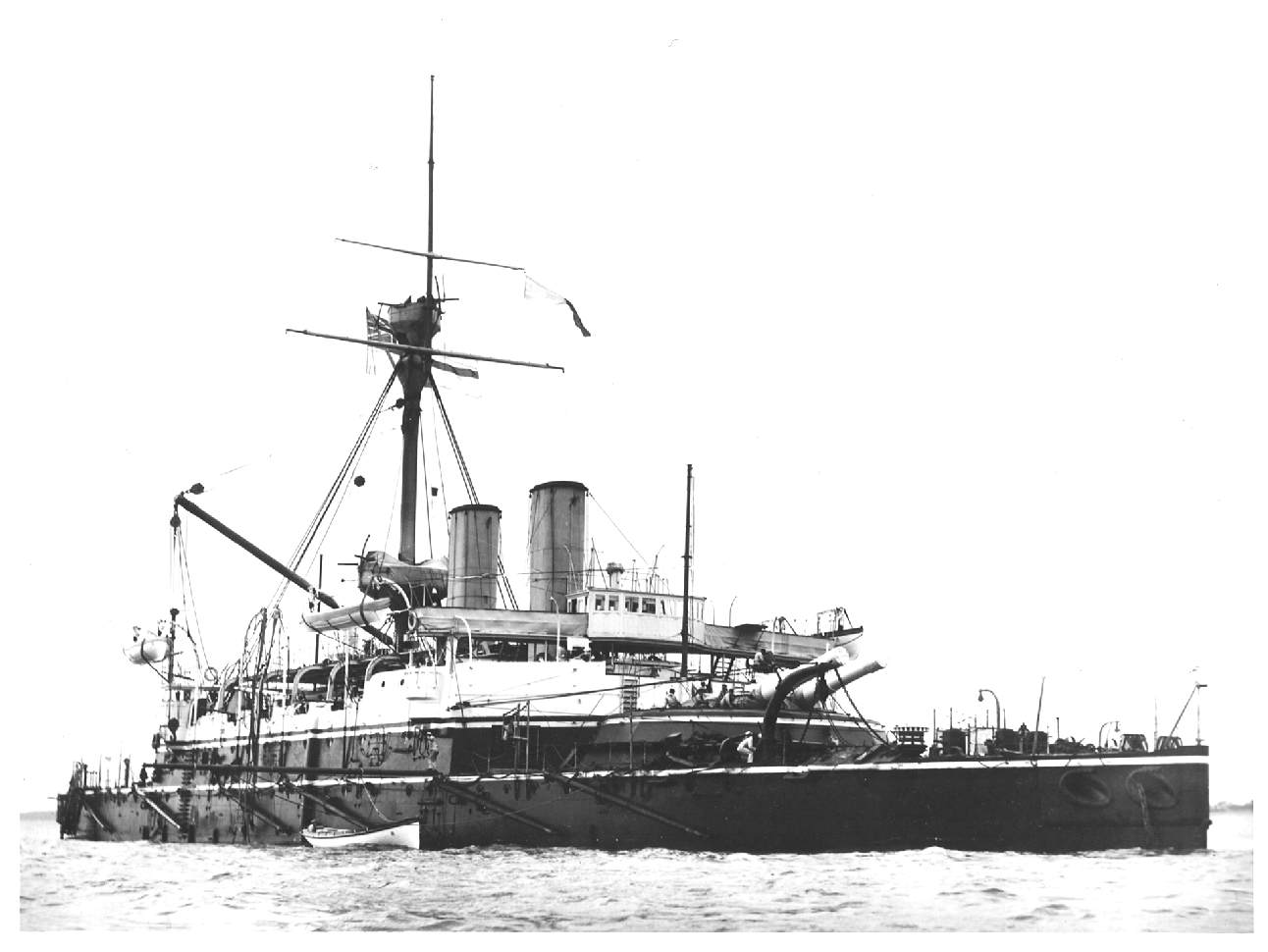

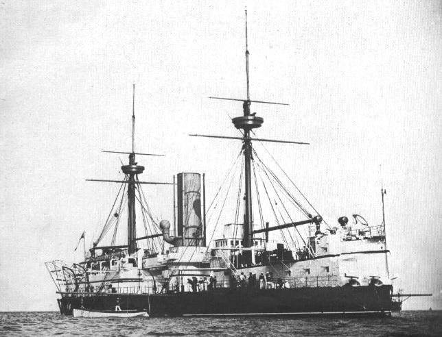

Tegetthof, Affondatore (po modernizacji) i Ajax.
