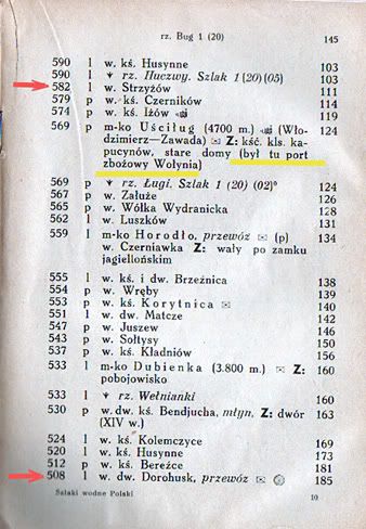

Pragnę pogratulować Kolegom.
Hipoteza JB jest b. przekonywująca i ponadto wyjaśnia mi między innymi po jakie licho Austriacy zorganizowali flotyllę na Bugu i dlaczego ciągnęli elegancką motorówkę
“Ob der Enns” (będzie o niej później) na Bug.
Bug był drogą transportową i dzisiaj jest łatwo o tym zapomnieć.
Faktycznie Strzyżów jest na odcinku żeglownym i połóżony jest niedaleko Hrubieszowa, skąd zanotowałem korespondencję pochodzącą od Kompanii Żeglugowej przydzielonej do flotylli. Odległość między Strzyżowem a Dorohuskiem drogą wodną wynosi 74 km.
Załączam kartkę z opisu rzeki (tam gdzie strzałki to są to kilometry liczone od ujścia rzeki). W przewodniku zaznaczone jest miejscowość gdzie był port zbożowy.
To podwaza mój pogląd, że Austriacy używali “Kaiser’a” na Wiśle, wygląda raczej na Bugu. Przekonuje mnie za tym również nadanie nowej polskiej nazwy DROHICZYN, ktory jest położony nad Bugiem i następnie zmiana na BUG przez polskie władze wojskowe. To podkreślałoby związek z rzeką i statkiem, który –wszystko na to wygląda – został pzrejęty przez Polaków na tej rzece.
Niestety nie potrafię znaleźć miejscowości podanych przez AvM tj Dobrohusk i Donary. Zastanawiam się, czy “Dobrohusk” nie jest zniekształconym “Dorohuskiem”.
Kiedy wiele lat temu pisałem nasz artykuł na ten temat Flotylli na Bugu podałem, że Austriacy mieli (zajeli ?) dwa statki na Bugu. Teraz nie pamiętam skąd to wziąłem (musiałbym to sprawdzić jak wróce do domu). Faktem jest, że “Kaiser” i “Generalgouverneur” wymieniane są jako jednostki austriackie. Czy “Generalgouverneur” jest statkiem, który przed I wojną pływał na Bugu z cukrem ? Nie wykluczone. Czy jest to “Brest” zb. w Pińsku ? Tu już pojawia się watpliwość, bo w spisie statków wyprodukowanych w Pinsku podanym przez AvM ta jednostka ma napęd bocznokołowy. Warto więc jeszcze raz sprawdzić.

Przewodnik rzek, którym się posługuję został opracowany w latach chyba 20 i uaktualniany w latach 30-ych. Długość rzek jest sprawą arbitralną i wśród geografów może wywołać niekończące się dyskusje, patrz problem z Amazonką, ktorej długość do dzisiaj nikt nie może precyzyjnie określić nawet National Geographic. Mój serdeczny kolega z wyprawy, który spłynąl ją całą (jedyny człowiek na świecie)-od źródeł do ujscia- do dzisiaj nie wie ile tego było. Liczne kanały oraz równoległe odnogi uniemożliwiają precyzyjne określenie każdej rzeki i wszystkie pomiary są przybliżone.W 1916 roku długość linii transportowej na Bugu wynosiła 80 km (prawdopodobnie od okolic Hrubieszowa do Dorohuska), na Wiśle - 413,5 km (Mysłowice-Kraków [101,5 km] i Kraków-Dęblin [312 km]).
Trzeba jeszcze dodać, że rzeki zmieniają swoje koryta i Bug nie był skanalizowany, a raczej przystosowany do żeglugi. Tak, że w różnych okresach może mieć różną długość. Stąd kilometrowe wyznaczniki podane przez autora tego dzieła odnoszące się do punktów topograficznych dają wyobrażenie, ale ta odległośc drogą wodną między dwoma stałymi punktami (np. miejscowości) może się różnić w różnych okresach.
Autor przyjął to drugie: Bugo-Narew. O ile pamiętam, Niemcy w I wojnie chyba też tak to określali.Dziś Bug uchodzi do Narwi.
Wówczas uznawano, że Bug uchodzi do Wisły, lub tworzy Bugo-Narew.
I znów wchodzimy w defincje żródeł rzeki. Przez lata dominowała definicja, że żródeł rzeki trzeba szukać w dopływie, ktory niesie największą ilość wody. Lat temu 8 kiedy chłopcy z naszej wyprawy robili pomiary dla NG źrodeł Amazonki, geografowie ze Smithsonian i NG ustalili, że jest to fałszywa koncepcja i należy szukać najdalszy punkt skąd spływa woda przez cały rok. Wejdź na nasz website i tam trochę informacji na ten temat znajdziesz.
Wracając do Bugu autor uznaje punkt 0 ujście rzeki do Wisły na jej 389 kilometrze.
Ksenofont, cenna uwaga. Dziekuję. Swój wniosek oparłem na pracy jaką pisałem wpólnie z niemieckim partnerem na temat połączeń promowych w Królestwie Duńskim. Duńczycy byli pierwsi, którzy w 1872 r. po raz pierwszy na świecie rozwiązali problem promów kolejowych, a ściśle wjazdu/wyjazdu wagonów na prom na połaczeniu Fredericia-Strib ( Lille Baelt). Myślałem , że jak potrafili to zrobić na wodach pływowych, to technologia ta trafiła po 40 latach do wojska.Nie budowano pontonowych mostów kolejowych

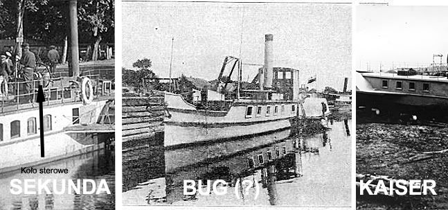

Chciałem wrócić jeszcze raz do zdjęcia nieznanego statku Flotylli Pińskiej pod banderą PMW, który wg wszelkiego prawdopodobieństwa nosił nazwę BUG (patrz wcześniejsze ustalenia).
Sprawa ustawienia sterówki za kominem zwróciła moją uwagę.
Problem z tym, że na rzekach nie steruje się na kompas, jak na morzu, lecz na znaki topograficzne. Dla sternika ustawionego w osi statki dziób staje się miernikiem pozwalajacym na sprawdzenie kursu i trzymaniu go.
Dla celów porównawczych wykorzystałem fragment zdjęcia bliźniaczej jednostki STRUMIEN, zdbudowanej w tej samej stoczni w 1893 r. (SŁUCZ w 1900).
Na STRUMIENIU (po lewej), mimo, że zdjęcie jest już zrobione po I wojnie koło sterowe znajduje się z przed kominem. Po prawej stronie załaczyłem wycinek zdjęcia z KAISERA gdzie w miejscu sterówki pokazany znajduje się skylight, podejrzewam, salonu pasażerskiego. Na pokładzie nie widać śladów sterowki. Wygląda na to, że stanowiska sternika i na SŁUCZU pierwotnie było odkryte i tu hipotezuje, przed kominem. Pozwala mi to przypuszczać, że sterowka na BUGU została zrobiona później już za czasów polskich.
Być może istnieje zdjęcie statku już po przekazaniu włascicielom cukrowni.
Jefe
Jefe
