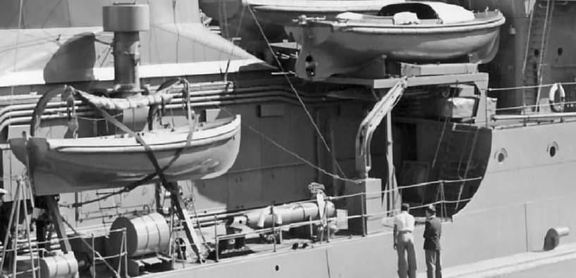

Witam, trafiłem na takie zdjęcie ORP Błyskawica. Zaciekawiły mnie dwa walcowate obiekty o różnych gabarytach znajdujące się w lewym dolnym rogu fotografii. Nie wygląda to na zrzutnie bomb głębinowych (były raczej na rufie a nie burtach. Byłoby to ryzykowne dlatego stosowano wyrzutnie), nie są to zapewne tratwy ratunkowe, paliwo, jakiś środek chemiczny? Nie sądzę...
Przyglądając się na zbliżeniu można dostrzec coś na wzór rozwiniętego do góry trapu za dużym walcem. Czy zatem było takie urządzenie które mechanicznie opuszczało i wciągało trap?
Posty: 2028
Lokalizacja: Szałsza
Post autor: Waldek K »
To beczki z paliwem do łodzi motorowych. Są na zrzutniach, aby w razie czego można się ich było łatwo pozbyć zanim spowodują pożar lub eksplozję.
kk1101
Posty: 4
Rejestracja: 2020-04-04, 17:31
Post autor: kk1101 »
Na zdjęciu wygląda to tak jakby końcówki linek od trapu biegnącego do szalupy, były od spodu nawinięte na duży walec.
Na małym walcu (beczce) też są podobne zbiegające się pasy.
Z drugiej strony jednak, na dużym walcu widać jakiś pałąk, uchwyt.
Czy ktoś ma jakieś materiały, zdjęcia potwierdzające przeznaczenie tych walcowatych obiektów jako beczek z paliwem do łodzi motorowych?
ramm
Posty: 712
Post autor: ramm »
To zbiornik na "spiryt" :czytaj: .
Obrazek :faja:

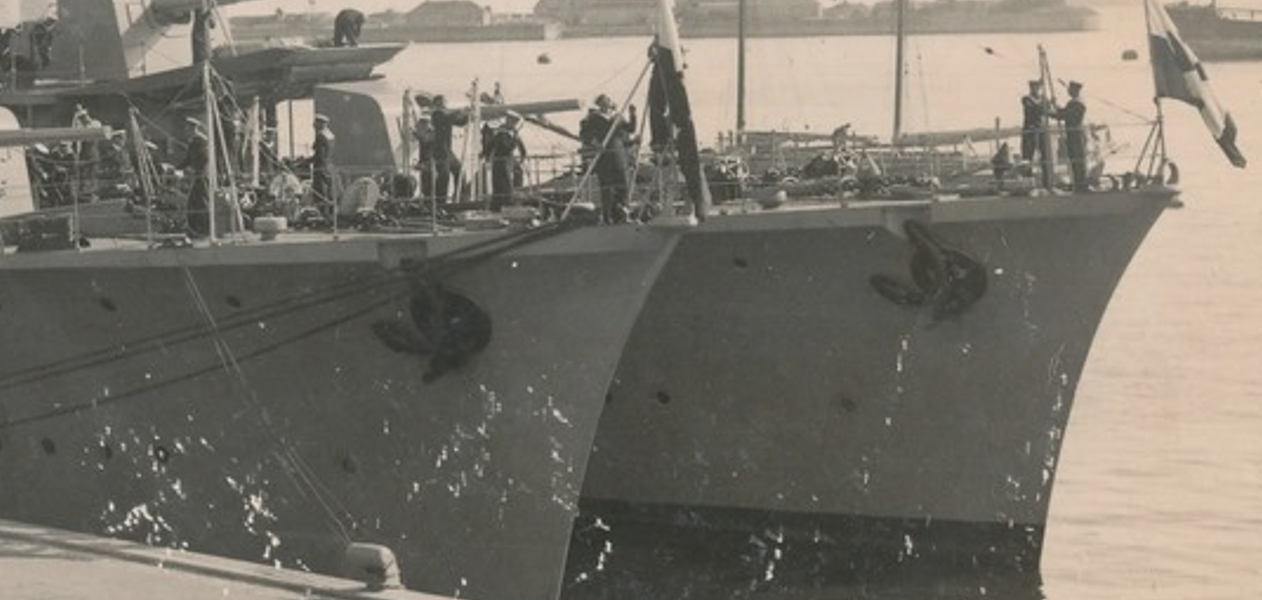

Tyl razy widziałem tę fotkę, ale dopiero teraz zauważyłem, że Grom miał wcięcie na kotwicę.
https://naforum.zapodaj.net/b99e5b1c2ca8.jpg.html
Błyskawica też miała :-D
cochise
Posty: 959
Post autor: cochise »
O kurcze jestem zaskoczony, na fotce którą wrzuciłem tego nie widać, na współczesnych zdjęciach też:
W żadnym modelu nie kojarzę by było, ciekawe więc kiedy to zlikwidowano?
Posty: 6811
cochise pisze: 2022-03-30, 19:57 O kurcze jestem zaskoczony, na fotce którą wrzuciłem tego nie widać, na współczesnych zdjęciach też:...
Na wrzuconej przez Ciebie fotce wyraźnie widać wcięcie na łapę kotwicy. Tylko znacznie mniejsze...

Peperon pisze: 2022-03-30, 20:14 ...... Tylko znacznie mniejsze...
No właśnie
Ciekawa sprawa z tą kotwicą tylko czy w takim wypadku jest sens zmiany tego wcięcia?
Posty: 2028
Wcięcie było zmienione jeszcze przed wojną, gdyż na Błyskawicy kotwice były za luźne i obijały się o burty. Na Gromie nie było tego problemu. Piszę z pamięci, mam nadzieję, że za bardzo nie pokręciłem.

Waldek K pisze: 2022-03-31, 18:23 Wcięcie było zmienione jeszcze przed wojną, gdyż na Błyskawicy kotwice były za luźne i obijały się o burty. Na Gromie nie było tego problemu. Piszę z pamięci, mam nadzieję, że za bardzo nie pokręciłem.
Czyli jednak na pierwszej fotce którą, wrzuciłem dobrze widać.
