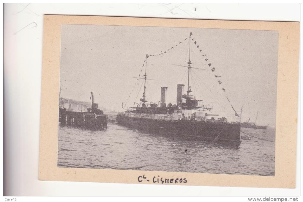

Hiszpańskie krążowniki pancerne typu Princesa de Asturias (wersja rozwojowa zatopionych pod Santiago okrętów typu Infanta Maria Teresa). Zbudowano trzy jednostki: Princesa de Asturias, Cardenal Cisneros i Cataluna, zwodowane kolejno w latach 1896, 1897 i 1900, w służbie 1903-1904. Wyporność 6890 ton, prędkość 20 węzłów. Wymiary: 106 x 18,6 x 7,6. Uzbrojenie: 2x240/40BL, 8x140/45 QF, kilkanaście małych, 5 wt. Pancerz burtowy 300-150mm, barbeta 200mm, wieża 100mm. Cisneros rozbił się w październiku 1905 roku, pozostałe dwa okręty wycofane zostały w drugiej połowie lat 20.
Niestety, nie mam zdjęcia Cisnerosa.
