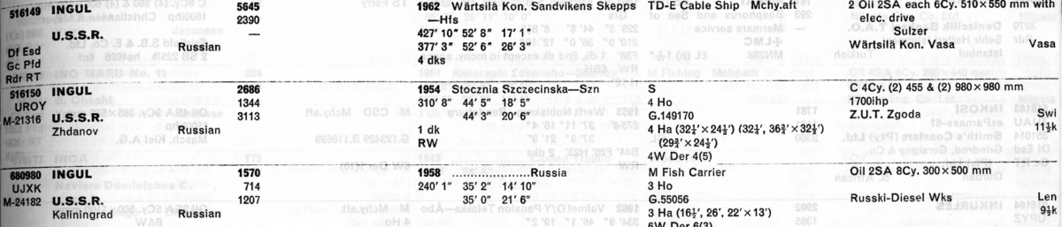

Tu INGUL z rejestru ZSRR 1965

Andrzej Jaskuła
Posty: 82
Re: Mała Encyklopedia Statków Polskich
Post autor: Andrzej Jaskuła »
Popraw, bo to nie rejestr z 1945 (Autor poprawił na 1965, jest więc OK), jako że wymienia datę końca przebudowy = 1958 (moja wątpliwość była więc bezzasadna, ale co więc statek robił od 1945 do przebudowy?) oraz rok produkcji 1962 8-cylindrowego diesla D2t.
AJ
PS. Marek z cassusem "Ustki" może mieć rację, że była "Olza" stała gdzieś w bałtyckich krzakach lub nawet początkowo leżała w wodzie.
Adam

Sprawy Olzy-Inguła część dalsza. Skan z LRS 1968/69. Miejsce i data budowy - 1958 ... Russia (czyli rok przebudowy), silnik Russki-Diesel Wks (czyli jeszcze XIX-wieczna fabryka Русский Дизель, która po rewolucji jakimś cudem zachowała nazwę).
pothkan pisze:Sprawy Olzy-Inguła część dalsza. Skan z LRS 1968/69. Miejsce i data budowy - 1958 ... Russia (czyli rok przebudowy), silnik Russki-Diesel Wks (czyli jeszcze XIX-wieczna fabryka Русский Дизель, która po rewolucji jakimś cudem zachowała nazwę).
Jesli statek nie byl klasyfikowany przez Lloyda (czego mozna byc pewny) to nie sa jakies "nowe" dane, tylko przepisane z Rejestru ZSRR.
Wiec nie wnosza nic nowego.
Posty: 4606
AvM pisze:Jesli statek nie byl klasyfikowany przez Lloyda (czego mozna byc pewny) to nie sa jakies "nowe" dane, tylko przepisane z Rejestru ZSRR.
Ale w Rejestrze ZSRR nie podano producenta silnika. Poza tym mamy drobną informację nt. osiąganej prędkości (9,5 węzła).
