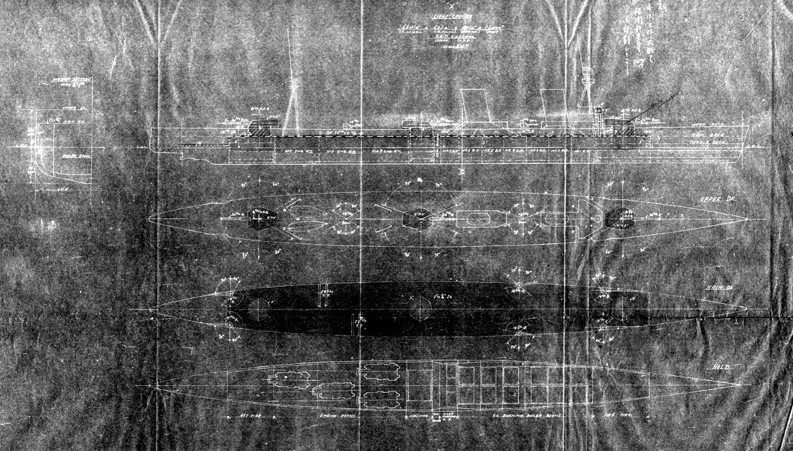

Kurczę, fantastyczny, dzięki! Ależ ja lubię takie pokręcone projekty
- Maciej3
- Posty: 5002
Re: Niezbudowane okręty - przed 1914 r.
Jak ci się ten podobał, to powinien ci przypasować 5 tom "niebieskiej księgi"
Amerykanie w czasie wielkiej wojny mieli od cholery dziwnych wynalazków i opisują każden jeden, który udało mi się znaleźć.
Niemcy też sroce z pod ogona nie wypadli i taki GK3022 robi wrażenie prawie jak skrzyżowanie Couregaeousa i Lexingtona. Z każdego wzięli co dziwniejsze i połączyli w całość
Ale jeszcze to potrwa utknąłem w tych giermańcach.
A co do japońca - okręt idealny!
Artyleria z którą każdy musi się liczyć. Prędkość 36 węzłów to więcej niż ktokolwiek wtedy przewidywał (najwięcej to inni chcieli 35 ), do tego jakieś działka na krążowniki no i wyrzutnie torped.
A wszystko na 11 tysiącach ton.
Fisher byłby zadowolony
Ba nawet bardziej.
Opalanie większości kotłów ropą - czyli cacy. Ale do operowania w koloniach czy gdzie tam gdzie są stacje bunkrowe - mamy trzy kotły opalane węglem do takich sobie przemarszów i pewnie dostarczania pary do wszelkich maszyn pomocniczych, więc bez ropy nie staniesz w miejscu. Żyć nie umierać.
Aż dziw że nie zbudowali tego parę tuzinów.

Piękny zakrętas. Osobiście mam wątpliwości co do zmieszczenia się w tej wyporności.
Chyba, że rezygnujemy z pancerza...

Oj tam oj tam.
Jak się dało zbudować Mogami czy Hastsuharu to tego też by się dało.
To, że potem by się rozłaził w szwach i przewracał od najmniejszej zmarszczki na wodzie to już pikuś. Kogo to obchodzi? Można zawsze zwalić na wykonawstwo - projektanci genialni i wybiegający w przyszłość, tylko gupi przemysł nie wie jak ten geniusz wdrożyć w życie

Nie mówię, że się nie da. Co więcej, uważam go za możliwy do zbudowania, ale opancerzenie to by miał na poziomie takiego Tourville'a lub innego KonigsbergaMaciej3 pisze:...Jak się dało zbudować Mogami czy Hastsuharu to tego też by się dało.
To, że potem by się rozłaził w szwach i przewracał od najmniejszej zmarszczki na wodzie to już pikuś...

No przecież masz na burcie 76 mm.
Nie wiem tylko czy to sam pancerz, czy raczej brytyjskim zwyczajem tego okresu - burta 25 mm + 51 mm pancerza a podają 76 mm.
Taki był "pancerz" na "białych słoniach" czy innych brytyjskich krążownikach lekkich pierwszej wojny tak właśnie było. Japońce się uczyli od Brytoli, więc czego się spodziewać?

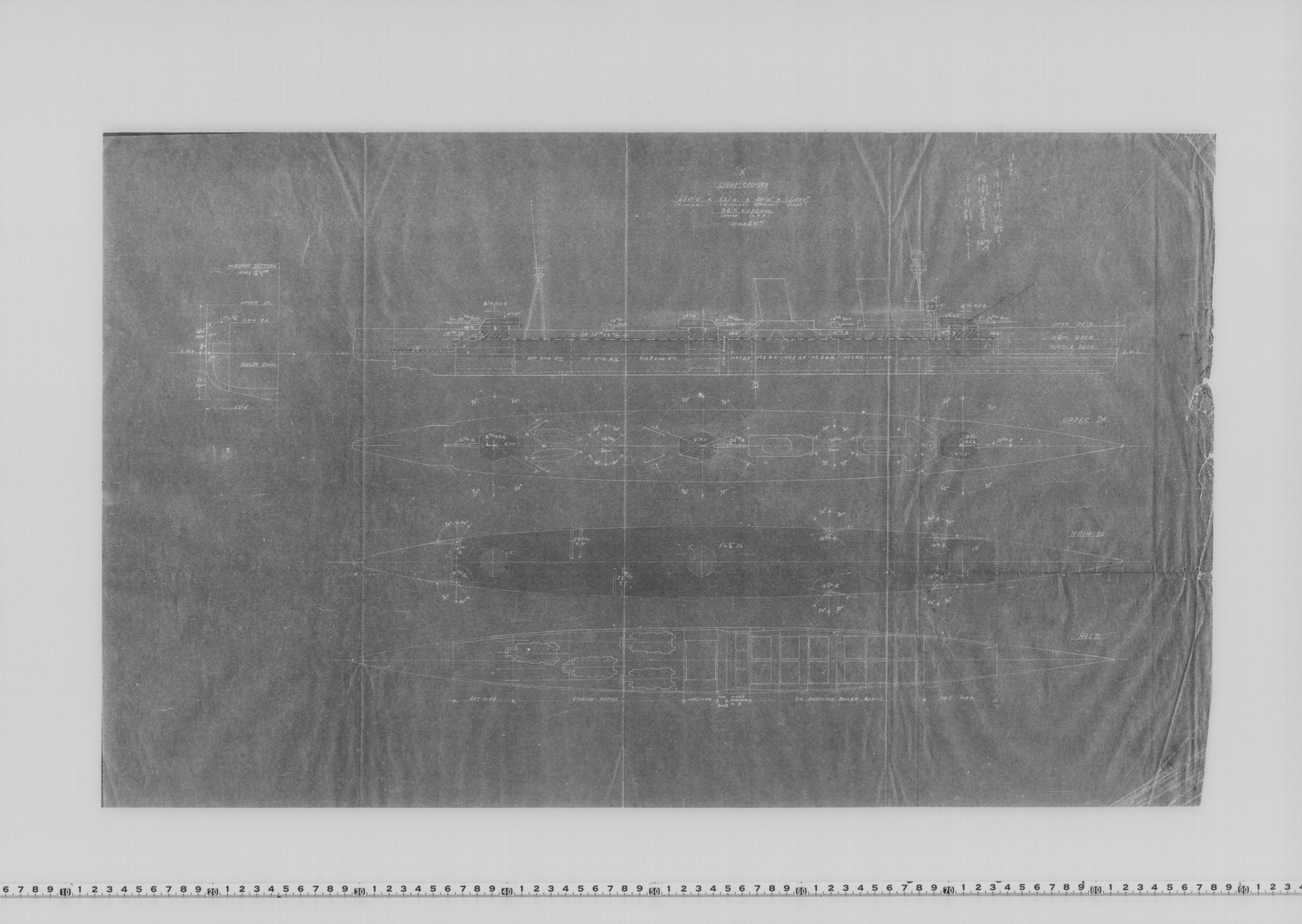

Zresztą - masz oryginał i coś co udało mi się podrasować, żeby cokolwiek odczytać.

Z pewnością wezmę tego japońca "na warsztat" i zobaczymy, czy się zepnie. Na pewno nie omieszkam się podzielić efektami symulacji i rysuneczkiem. Na szczęście mam ten komfort że nie muszę się przejmować żadnymi Waszyngtonami i mogę rysować co mi się tylko żywnie podoba
Swoją drogą, zawsze mogli nie dawać limitu kalibru dla krążowników tylko sam limit wyporności - wtedy stawiam, że parę takich lub podobnych okrętów w różnych flotach mogło by powstać. W końcu ersatze pancerników powinny mieć jakieś konkretne działa
A co do tomu 5 - już ostrzę sobie zęby i liczę że się rychło pojawi. Mocno rozbudziłeś apetyt
Maciej, te niemieckie projekty krążowników liniowych z serii GK na pewno wszystkie znasz, ale może komuś się przydadzą zebrane razem do kupy: http://www.dreadnoughtproject.org/plans ... enentwurf/
ps. Długości całkowitej albo na LW tego japońca nie znasz czasem? Wprawdzie w przybliżeniu mogę ją wyliczyć z rysunku, ale rysując chciałbym być wierny projektowi na ile to możliwe

Dane, które udało się odcyfrować masz w tabelce w moim rysunku.
Po takim przeskalowaniu też zgodziły się długości luf.
Tak swoją drogą - Ameyrkanie potrzebowali dla siłowni Lexingtonga (180 000 KM) jakiś 5 tys ton. Co prawda to turboelektryk do tego nie wiem jakie dokładnie elementy japońce doliczali do siłowni - pewnie to co brytole, więc pewne różnice będą, ale mimo wszystko.
Dajemy oszczędności, mniej maszyn pomocniczych itd. Ile to będzie na siłownię? 4 tysiące ton? Mniej raczej się nie da.
Oj cóś całość słabo się spina, nawet przy tak marnej artylerii....
W każdym razie to na pewno "wyporność normalna" czy tam "próbna" nie pełna, ale jeszcze nie "standardowa" więc z jakąś tam ilością paliwa. Pewnie "standard" byłaby coś pomiędzy 10 a 10,5 tysiąca...
