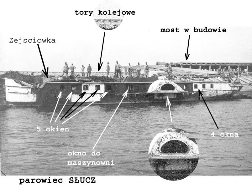

Tajemniczy statek flotylli na Bugu
Na Bugu w ręce Austriaków wpadł niewielki bocznokołowiec o nazwie „Słucz”, który sprawił i sprawia wiele kłopotów badaczom tego okresu.
Poniżej przedstawiam zdjęcie tego statku jakie otrzymałem wiele lat temu od swojego korespondenta z Francji, kiedy prowadził swoje poszukiwania materiałow związanych z A-W Flotyllą na Wiśle i Bugu we Wiedniu. Na zdjęciu w archiwum zaznaczono „SLUCZ, Bugflotillen, Dorohusk, 1916”.
Na tamborze widoczne są resztki nazwy rosyjskiej i oraz dwie pierwsze litery polskie SŁ... Ponadto w głebi widoczny jest most w budowie oraz tory kolejowe (znacznie niższe). Potwierdza to moją hipotezę, że w tym czasie istniał most pontonowy (niższe tory) przez który przechodziła linia kolejowa, zaś pełny most dopiero budowano. Brak przystani potwierdza to co wcześniej znalazłem w nawigacyjnym opisie rzeki Bug.
Brakuje informacji odnośnie pochodzenia i służby statku. Mogę tylko spekulować, że był wykorzystywany do przeowżenia pasażerówj (brak ładowni) na wąskich rzekach (niewielkie wymiary) i przepływał pod niewysokimi mostami (brak masztów). Z moich pomiarów wynika, że długość wynosi około 16 m. Statek mogł pochodzić z Polesia (nazwa rosyjska i polska) i jakiś dziwnym zbiegiem okoliczności znalazł się na Bugu. Nie wykluczone jest, że został zarekwirowany przez armię rosyjską w czasie wojny.I to tyle co można ustalić.
Jakiś czas temu w czasie dyskusji na forum na temat statku „Kaiser” odkryłem, że statek o tej nazwie mam na zdjęciu, które dostałem od tego mojego korespondenta, i jest identyczny ze „Słuczem”. Ponieważ wszyscy mieli co do tego wątpliwości podaję teraz i drugie zdjęcie zaznaczając wspólne elementy.
Oba statki mają unikalną budowę, która je wyróżnia od innych.
Niestety co do zdjęcia „Kaisera” brak informacji gdzie to zdjęcie zostało zrobione. Statek jest na slipie i obok basenu. I tu można wykluczyć Dorohusk. Moje podejrzenia, że to może być stocznia na Wiśle.
Jak mnie pamięć nie myli informacje na temat wypożyczenia przez Flotylle Wiślaną „Kaisera” i „Generalgouverneur” od firmy Habermann podał albo Winkler albo Kluger. AvM i Danielewicz obalili tą informacje wskazując, że firma zakończyła swoją działaność w 1899 r. Poszukiwania statku o nazwie „Kaiser” wskazywały na statek zb.w st. Schichau. Schrott zapewne opierając się na badaniach polskich przyznaje : „Rożne źródła podają, że chodzi w tym przypadku o zbudowany w roku 1890 przez stocznię Schichau w Elblagu (Niemcy {numer stoczniowy 434}) statek wycieczkowy o napędzie śrubowym, co nie odpowiada prawdzie!”
Na zdjęciu „Kaiser” jest już prawie gotowy, nawet żołnierz pręży się przed banderą A-W Mar. Woj. Problem z tym, że statek jest ładnie odnowiony ale tam gdzie jest maszynownia jest zdjęty pokład, co wskazuje na wymianę kotła lub maszyny parowej.
Skłaniam się do poglądu, że po remoncie statek zasilił austriacką flotylle na Wiśle, co potwierdzają wszyscy autorzy zajmujący się tym tematem.
Jefe

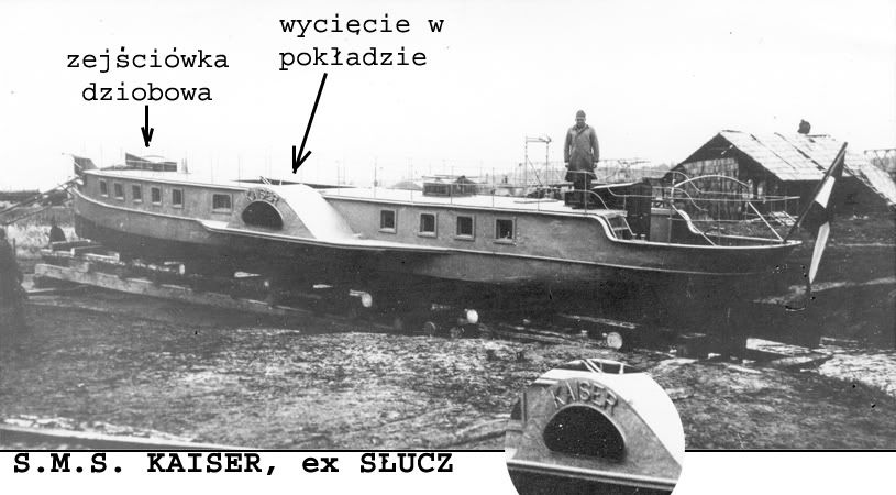

Wydaje mi sie, ze doszedlem gdzie wyladowal "Kaiser", ex "Slucz".
Zlaczam zdjecie z archiwum FOW :D
http://www.fow.aplus.pl/album/displayim ... at=0&pos=3
Prosze zwrocic uwage na ksztalt dziobu z charkterstycznym uskokiem na burcie, zejsciowka dziobowa, 5 okien na burcie i za nim 6-e - okno maszynowni.
Dorobiony mostek i komin maszynowni.
Pytanie, kto wie jaka miala nazwe pod bandera polska i jakie byly jej losy.
Jefe

Interesuje mie czy jest ktos w stanie zidentyfikowac jednostke na zdjeciu ? Jaka nosila nazwe pod polska bandera.
Jefe
jefe de la maquina
Posty: 787
Rejestracja: 2007-10-27, 00:01
Post autor: jefe de la maquina »
JB, Thanks for hint.
patrz wykaz AvM statkow ze stoczni O’Brien de Lacy w Pinsku
http://fow.aplus.pl/forum/viewtopic.php ... t=strumien
SLUCH 1900 8/30 72’ Paddle Pass-Tug
teraz trzeba polska nazwe.
Jefe
JB
Posty: 3087
Post autor: JB »
Przypuszczam (to jest moja hipoteza!), że bocznokołowy statek SŁUCZ (przejściowo KAISER; długość, według listy stoczniowej, 72' = 21,95 m) został zbudowany na zamówienie powstającej Cukrowni Strzyżów http://www.suedzucker.pl/15039.xml (w okresie powstawania cukrowni, w pińskiej stoczni O'Brien de Lacy budowano ten statek) wraz ze śrubowcem BREST. Po I WŚ został przejęty przez Ministerstwo Robót Publicznych, które nadało mu nazwę DROHICZYN, w czerwcu 1919 roku przekazano go Marynarce, gdzie otrzymał nazwę BUG. Pływał najpierw po Wiśle, potem skierowano go na Polesie (17 VII 1919 r.; tam otrzymał dodatkowo oznaczenie K 1). Po samozatopieniu wydobyło go - w 1921 roku - Pogotowie Techniczne DSM (dane z tego okresu: 22,0x3,15x0,4 m), czyli może być statkiem ze zdjęcia z postu Jefe. W 1922 roku powrócił do służby cywilnej, był statkiem Spółki Akcyjnej Cukrowni Strzyżów (razem z drugim statkiem WARTA ex K 2 WARTA, ex Brześć, ex BREST, też zbudowanym w tej samej stoczni).
Dane z 1923 r.: 22,25x3,40/5,30x0,43 m, masz. par. 20 KM;
Dane z 1936 r.: 22,8x3,55/5,8x0,45/0,6 m, masz. par. 32 KM.
Pytanie do Waldemara Danielewicza: czy masz jakieś informacje z dokumentów, które obalałyby taką hipotezę?
