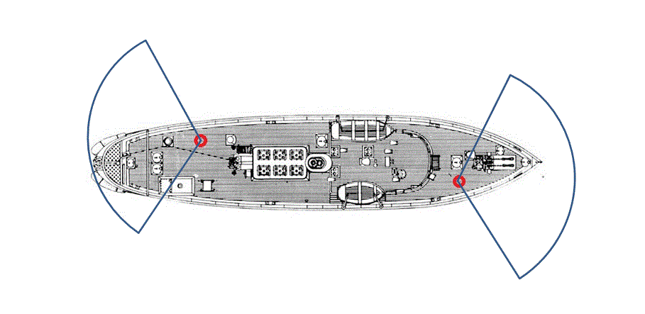

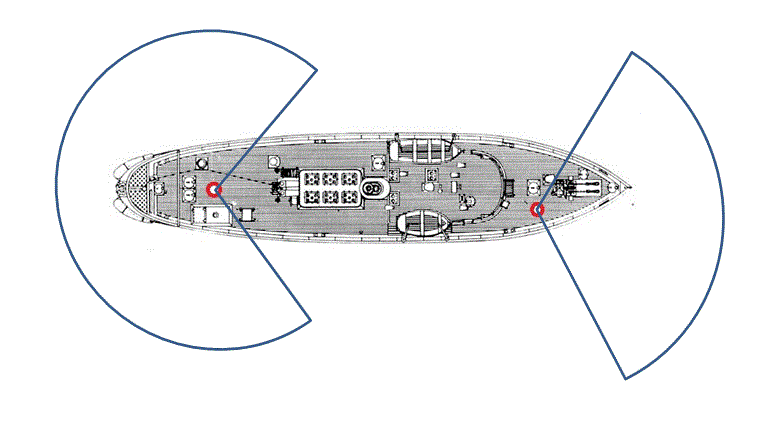

Wydaje mi, że bardziej istotny był podział sektorów ostrzału plot. przez dziobowy i rufowy ckm, aby zapewnić efektywne zwalczanie celów powietrznych. Rozmieszczenie ckm-ów na burtach (na nadbudówkach lub na pokładzie głównym) stosuje się przy podziale sektora ostrzału na lewą/prawą burtę. W przypadku ustawienia karabinów dziób/rufa przydziela się odpowiedno sektory dziobowe/rufowe. Nie jestem specjalistą artylerii, ale rysując na szybko możliwe sektory ostrzału mogło to wyglądać tak, jak poniżej. Osobiście wybrałbym wersję 1, ale mogę się mylić.

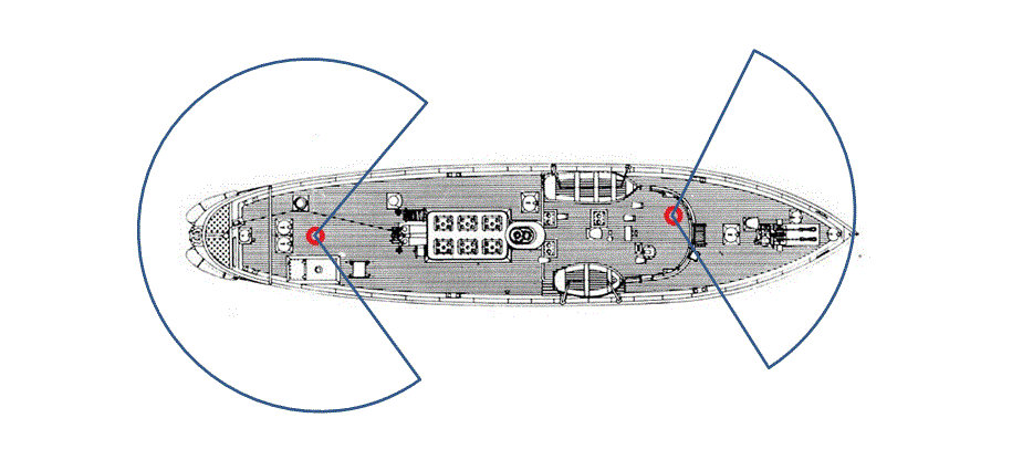

Myślę, że sektory, które narysowałem, są właśnie skrajne, tzn. maksymalnie możliwe, żeby zapewnić sprawną obsługę ckm-ów i bezpieczeństwo własnej jednostki.
ptasznik pisze:Jeśli punkty widoczne na zdjęciu pokładu dziobowego są gniazdami nóg podstawy ckm ( a to chyba uznajemy za pewnik ), i w tym miejscu zostało oznaczone kółko, to nie ma co rysować go bliżej prawej burty.
Nie uznaję tego za pewnik. Te punkty leżą bardzo blisko włazu, który na dziobie mocno wystaje ponad pokład. Przy takim zamocowaniu ckm-u dziobowy sektor ostrzału byłby mocno ograniczony, bo obsługa musiałaby wchodzić/potykać się o właz strzelając na prawą burtę. Nie mam żadnego doświadczenia w ustawianiu ckm-ów, ale gdybym to robił, to zadbałbym o sporą ilość miejsca za ckm-em w całym sektorze ostrzału. W wersji 2 narysowałem ckm-y blisko burt przy założeniu wyznaczenia sektorów lewa/prawa burta, tj. w takim położeniu jak na zdjęciu, które wstawił dolek2.
Co więcej, wciąż nie odrzucam możliwości zamontowania ckm-u na nadbudówce. Jeżeli ckm-y miały służyć przede wszystkim do obrony plot. (a tak chyba było), to takie ustawienie byłoby wskazane, ale nie wiem, czy było możliwe.

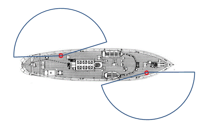

ptasznik pisze:Analogicznie przesunięcie rufowego ckm-u w stronę lewej burty ( nie pod samą burtę ) też nie zmieni zasadniczo sektora ostrzału
Nie zgadzam się. Nawet jeśli na lewej burcie między kabestanem a wentylatorem nie było bębna cumowniczego (jak na rysunkach wg Mistewicza), to i tak było mniej miejsca po bokach, żeby zapewnić swobodny ostrzał na lewą/prawą burtę. Oczywiście takie położenie jest możliwe, ale rufowy sektor ostrzału raczej byłby mniejszy.

Do zapewnienia okrężnego pola ostrzału wystarczyło by jakieś 2 metry średnicy.

Nie ma takiego miejsca gdzie można by zainstalować broń z sektorem ostrzału 360 stopni.
Jak widać na załączonym obrazku obsługa nie miała idealnie gładkiego pokładu wokół stanowiska. Wystająca nad pokład dziobowy zejściówka nie stanowiła więc chyba też aż takiego problemu, żeby nie można w jej sąsiedztwie zainstalować podstawę ckm-u.
Dlaczego przesunięcie lokalizacji na pokładzie rufowym zmniejszyło sektor ostrzału z prawie 270 do około 100 stopni?
Największy problem w tym, że przy projektowaniu chyba nie przewidywano uzbrojenia. Gdyby miało być, było by raczej wymieniane w charakterystyce okrętu.

ptasznik pisze:Jak widać na załączonym obrazku obsługa nie miała idealnie gładkiego pokładu wokół stanowiska. Wystająca nad pokład dziobowy zejściówka nie stanowiła więc chyba też aż takiego problemu, żeby nie można w jej sąsiedztwie zainstalować podstawę ckm-u.
Co innego tory minowe, których nie dało się uniknąć, a co innego właz wystający ponad pokład kilkanaście centymetrów, z uchwytem, zawiasami, itd. Takie ustawienie ckm-u bezpośrednio przy włazie wydaje się możliwe, ale zapewniam, że byłoby mało wygodne (okręt na morzu nie jest nieruchomy...) i nie wiem, czy konieczne, kiedy obok było wolne miejsce. Dlatego nie uznaję tego za pewnik. Być może ważniejsze było zachowanie wolnej przestrzeni wzdłuż burty, potrzebnej do cumowania, nurkowania itp., ale tego nie wiemy. Stąd też nasze rozważania zawsze pozostaną tylko przypuszczeniami.
ptasznik pisze:Dlaczego przesunięcie lokalizacji na pokładzie rufowym zmniejszyło sektor ostrzału z prawie 270 do około 100 stopni?
Pisałem już - bo było mniej miejsca po bokach, żeby zapewnić swobodny ostrzał na lewą/prawą burtę. Obsada ckm-u, czyli celowniczy plus dwóch amunicyjnych, musiała mieć możliwość szybkiej i ciągłej zmiany pozycji w całym sektorze ostrzału, tymczasem z jednej strony była burta, a z drugiej mogła być lina kotwiczna. Te zakładane 2 metry średnicy mogło być za mało, bo na zdjęciach amunicyjni stoją chyba dalej niż metr od mocowania ckm-u, a celowniczy musiał mieć więcej miejsca z tyłu, żeby móc strzelać do celu nisko lecącego.
