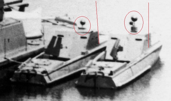

A może coś tam tylko położono?
Wiem że te kutry miały coś z prowizorki ale nie sądzę aby były różne
Bardziej intryguje mnie zakończenie nadbudówki z przodu, wychodzi na to że ona opada pionowe do burty tworząc z nią kąt prosty, a nie jak na rysunku Ryszarda.
Na str. 15 masz te kutry w łapach sowieckich i oba dachy wyglądają identycznie, chyba że była tam u góry klapa podobna do TKS-a i czasami na jenym była ona otwarta a na innym nie.

Różne po zbudowaniu może nie, ale może jakaś nieopisana modyfikacja ? Może nasza nie dokonana na wszystkich z braku czasu, a może Niemcy coś tam grzebali ? Wszystkiego przecież nie wiemy, a raczej nie wiemy większości.
Różne są ''kominki''. Czy to są wentylatory, czy peryskopy ? Tankietki wentylatorów nie miały i żyły, peryskop między stanowiskiem ckm i sternikiem też raczej problematyczny. Na zdjęciu z Pińska wygląda na usytuowany bardzo blisko przodu dachu. Może to tylko podstawy reflektorów ? Na wiślanych widać jeden i dwa reflektory i nie wiadomo jak powinno być bo na pińskich ich nie ma wcale. Tam to chyba też stery potopili.
Z rysunkami jest problem. R.Łakomski tylko ''odświeżył'' szkic M.Kuligiewicza, różnice względem zdjęć są. Przednia ściana pod katem ~25 stopni, na slipie w zimowej scenerii jakieś 15. Rysunki na podstawie zdjęć to w sumie osobista interpretacja tego co widzi kreślący. Patrząc na to samo możemy widzieć coś innego.
Na zdjęciach wiślanych widać też chyba w czym problem z uskokiem linii pokładu w rejonie przodu nadbudówki, zaznaczonym na stronie 15.

To możliwe co piszesz, bo wydaje mi się że jeden kominek jest wyższy.
Być może jest to związane z rożnymi sposobami sterowania reflektorem ??
np. lewy ma dodatkowy właz u góry i jest sterowany ręcznie przez klapę w dachu ?
dziwi mnie tez ten widoczny skos z przodu,a w zasadzie jego brak

Wg mnie, jest możliwe, że reflektor lewej łajby nie jest zamontowany na nadbudówce, a gdzieś w rejonie dziobu, bo jest wyraźnie mniejszy. Ten skos zaznaczony czerwoną kreską jest raczej taki sam. Różnica wynika z nieco innej perspektywy.

Dziób lewego KM wypada ''pi razy drzwi'' na przedłużeniu w górę lewej tylnej krawędzi nadbudówki prawego KM, reflektor jest więc raczej na nadbudówce, na ''kominku''.
No i mamy różnice. Nie dość że ''kominek'' niższy to jeszcze reflektor pojedynczy i niższy. Jak się ma do tych z Pińska ?
Na zdjęciu z Niemcami (str. 37) widać otwarte drzwi do nadbudówki z prawej strony. Po lewej widać szpary w pasowaniu bocznej ściany z tylną. Czy tam czasem nie było drzwi po obu stronach ze stałym pasem ok.20 cm miedzy nimi, jako słupek między drzwiowy ?
Nachylenie przedniej płyty będzie się wizualnie zmniejszać wraz z patrzeniem pod większym kątem, czy to bardziej z tyłu czy przodu. Akurat zdjęcia od przodu nie ma.
Przez przypadek, szukając zdjęcia taśmy nabojowej do MG, trafiłem na zdjęcie tego km-u za tarczą Kutra Meldunkowego. Może trafi się jakiś MG lub Hotchkiss ( mniej wierzę w Maxima) na tle jakiejś nietypowej płyty, lub w nietypowym jarzmie, i to będzie TO ?

Owszem nachylenie przedniej odrobinę się zmienia wraz z ustawieniem kutra, ale i tak jest bardzo małe. To jest z prawej strony prawie pionowa ściana, co innego może być z lewej. bo moga być róznice
Lewy kuter masz pod kątem 45 stopni więc w widoku z boku ta płyta może być pochylona max. dwa razy
