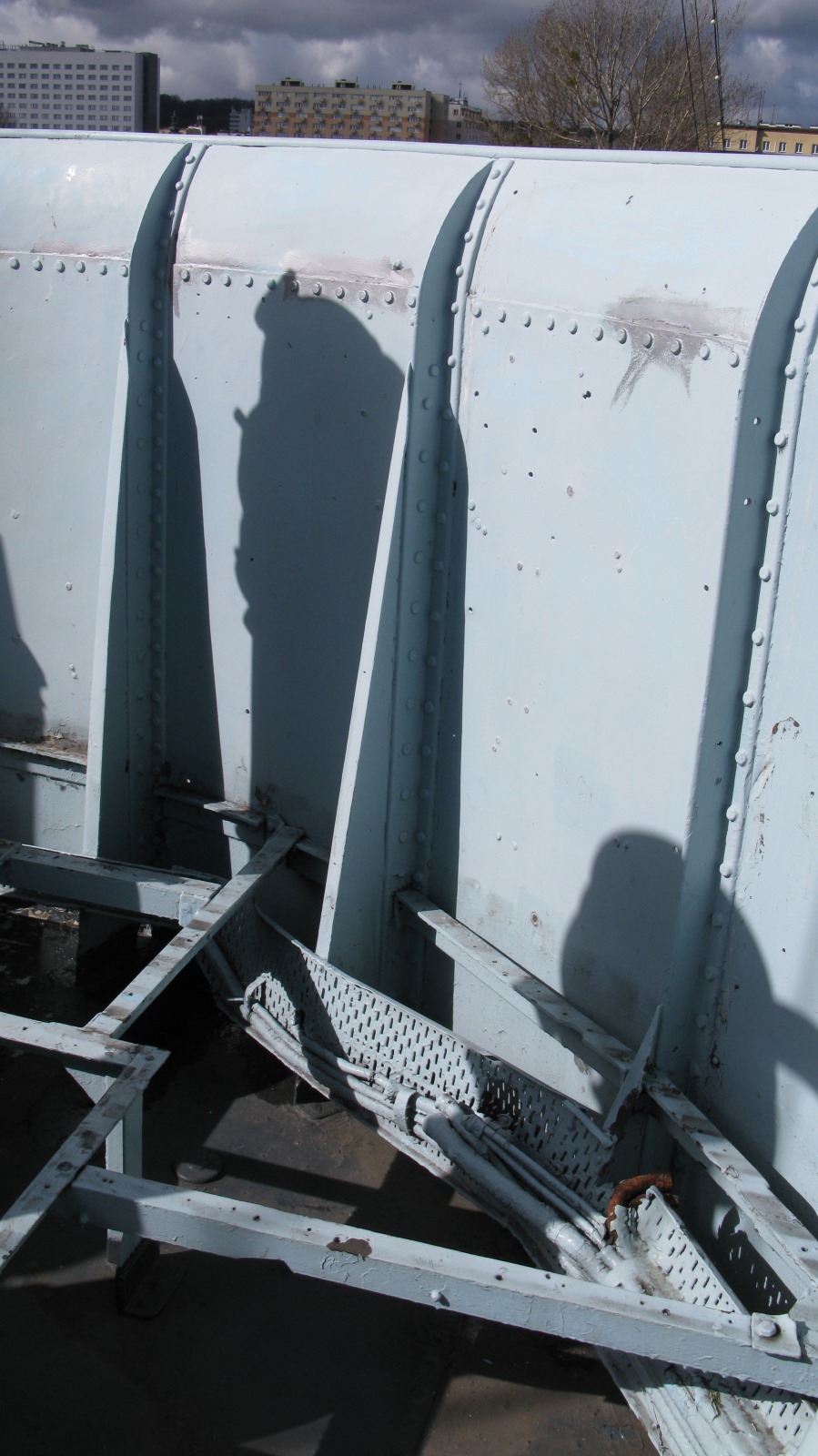

- IMG_0251 — kopia.JPG (336.41 KiB) Przejrzano 18391 razy

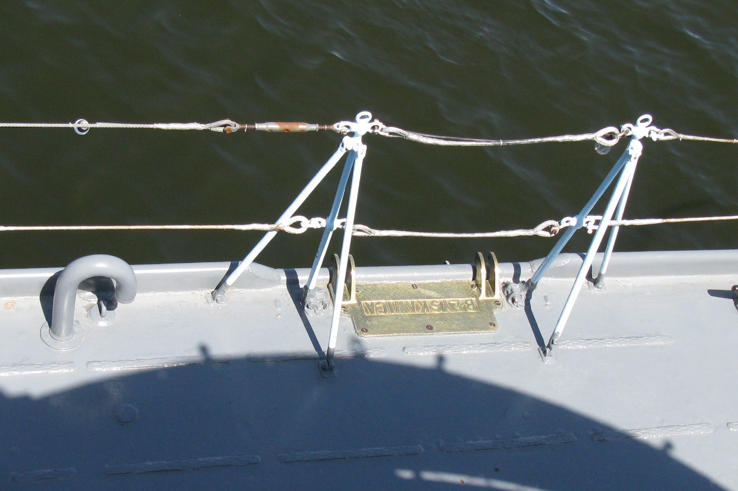

- IMG_0255 — kopia.JPG (285.04 KiB) Przejrzano 18391 razy
- Mało który z modelarzy zwraca uwagę na ten szczegół. Jest to jedna z czterech płyt z zaczepami do mocowania trapu.

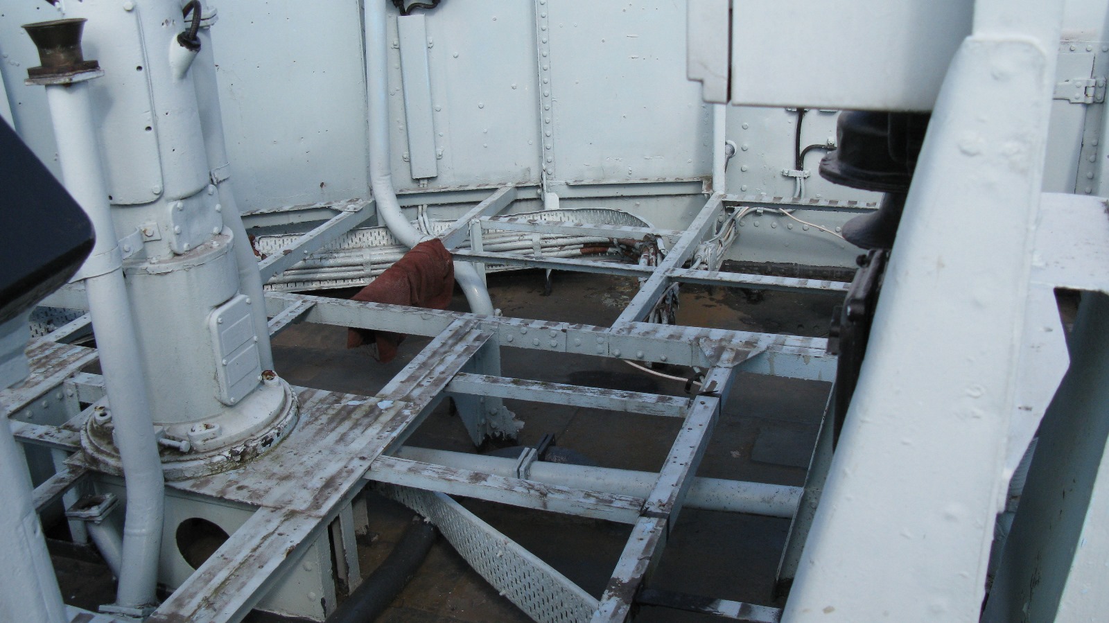

- IMG_0039.JPG (278.4 KiB) Przejrzano 18391 razy
