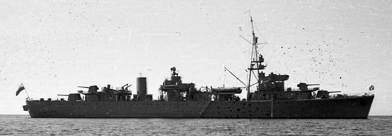

tom pisze:A p. Jarski miał po prostu pecha, że nie "złożył" w całość wszystkich dowodowych poszlak jak należy. Ale nie on pierwszy.
Póki co "nasza wersja" oparta jest głównie na przypuszczeniach, więc tutaj też nie wykluczałbym "pecha". Przydałoby określić datę wykonania zdjęcia Gryfa z otwartymi furtami.

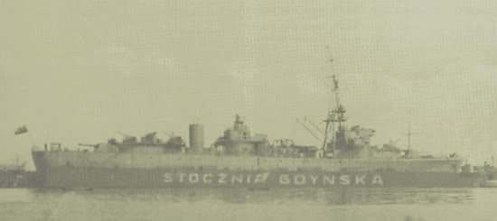

dessire_62 pisze:Dla ścisłości dokowanie w St.Gdynia miało miejsce w sierpniu 1938, a w doku PMW o nośności 5000 ton w maju 1939 i pewnie wtedy przywrócono Gryfowi możliwość stawiania min z pokładu głównego..
Do doku WPMW Gryf wszedł ponoć 8 maja 1939 roku, a powodem miały być prace konserwacyjne i przegląd urządzeń podwodnych. Ale być może zaszły jakieś zmiany na pokładzie, dzięki którym można by określić, czy zdjęcie z furtami wykonano przed czy po pobycie w doku WPMW.

A może w przypadku zaślepiania furt w cieniu hawrowskiego polera armatniego oraz przywrócenia stanu pierwotnego w Gdyni obowiązywała tajemnica wojskowa - takie informacje nt. walorów bojowych Gryfa dla Niemców mogłyby być cenne.
Czy po wrześniu była jakaś niemiecka komisja oceniająca stan techniczny wraków i fotografowała (tak jak wraki Jaskółki bądź nowego Nurka). Gdzie mogą być jej materiały, w USA, we Freiburgu?
A poza tym przypominal o 90 mb archiwum stoczni Normanda, mieszczącego się podaj w Rouen (crolick wie o co chodzi, kiedyś była mowa o tym na FOW lub DWS). Nikt tam kurna nie pojechał z polskich muzeów morskich - ówczesnego CMM czy MMW, a to chyba ważniejsze niż mokre szczapki, flaszki czy lacie.
Patrz: http://fow.pl/forum/viewtopic.php?f=23& ... uen#p92143 posty moje i crolicka.
Tam mogłyby być rozliczenia prac dodatkowych, jakieś rysunki sankcjonujące zmiany no i korespondencja KMW + komisji nadzorczej/niebawej odbiorczej. Może i fotografie stoczniowe zmian.
Czy naprawdę przywieziono do Gdyni pofrancuski syf na pokładzie?

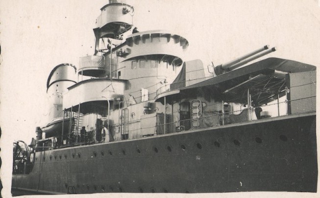

Hmm, ja widzę jedną różnicę pomiędzy tymi dwiema fotografiami GRYFA na wodzie. Dziobowe podwójne stanowisko armat kal. 120 mm na tej fotografii, gdzie są zaprezentowane otwarte furty rufowe. Wygląda inaczej niż reszta. Na innych zdjęciach GRYFA nie widziałem stanowisk z tą "osłoną". Ale nie wiem czy to coś niezwykłego czy nie.
Re: ORP GRYF - jakiego nie znaliście [MiO]
Słabo patrzyłeś. :-D
Na zdjęciu okrętu w doku St. Gdynia, a więc sierpień 1938 są takie osłony na obydwu podwójnych boforsach 120mm. . Zapewne z brezentu przeciwsłoneczne tenty, środek lata przecież.
Słabe zdjęcie, ale widać. U M. Borowiaka w książce jest lepsza jakość.
Może ramm by pokolorował, wyszło by wtedy więcej szczegółów.
Takie osłony-tenty na stanowiskach działowych to był standard.
Na foto widać na podwójnych rozłożony, na pojedynczym ładnie zwinięty.

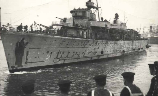

Wracając do wcześniej zamieszczonego zdjęcia przedstawiającego rufę z ciemnymi plamami to warto skojarzyć je z załączonym poniżej.Pochodzi z początku lutego- po powrocie z prób morskich w Hawrze ( za M. Borowiakiem). Jak widać cały kadłub był wtedy pokryty ciemną farbą zabezpieczającą w miejscach, gdzie nie był odpowiednio zabezpieczony wcześniej.Zdjęcia raczej potwierdzają tezę, że klapy usunięto w Polsce.

Andrzej Ciszewski pisze:Zdjęcia raczej potwierdzają tezę, że klapy usunięto w Polsce.
Nikt nie twierdzi że tak być nie mogło, ale trzymając się narracji autora opracowania to zdjęcie na str 31 ma potwierdzać fakt dokonania przeróbki w Polsce. Jednak jak ustaliliśmy zdjęcie to wykonano we Francji a nie w Polsce jak chce autor - patrz sprawa polera wykonanego z lufy armatniej. No chyba że zdjęcie to przedstawia coś innego niż moment chwilę po zaspawaniu furt np. pomalowane farbą podkładową furty zaraz po wykonaniu lub przeróbce...

Andrzej Ciszewski pisze:Wracając do wcześniej zamieszczonego zdjęcia przedstawiającego rufę z ciemnymi plamami to warto skojarzyć je z załączonym poniżej.
Jak dla mnie to zdjęcie jest poplamione. Na zdjęciu, które załączył dessire_62 (post z 2016-02-12, 21:57), okręt nie ma żadnych plam, a ujęcie jest bardzo podobne.

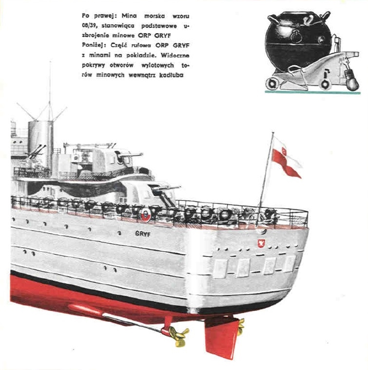

tom pisze:Odnośnie tego co pisał dessire_62 o pracach Werki to widzę, że i tam kiedyś zaistniał problem tych furt.
Nie tylko Werka miał problem. Tak miny wz. 08/39 (sic!) i furty rufowe na Gryfie narysował Marek Soroka w TBiU nr 62. Nie znał zdjęć Gryfa z "czystą" rufą?

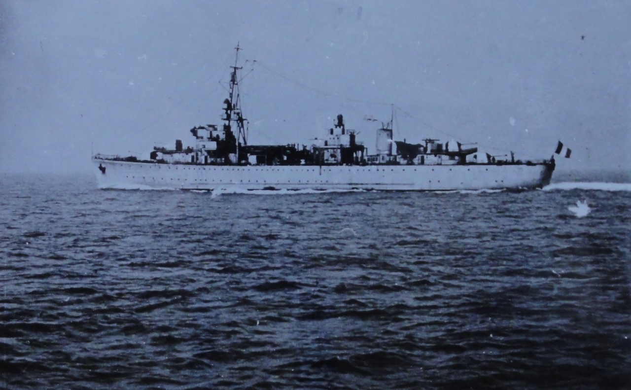

Miner pisze:...Na zdjęciu, które załączył dessire_62 (post z 2016-02-12, 21:57), okręt nie ma żadnych plam, a ujęcie jest bardzo podobne.
Ale zwróćcie Panowie uwagę na zdjęcie, które dessire_62 dołączył 9 lutego o 8:25.
Mamy tam Gryfa pod francuską banderą. To w końcu pod jaką banderą Gryf odbywał próby ?
Czy na początku lutego 1938 roku była to już polska bandera ? A może zdjęcie wstawione przez dessire_62 w dniu 12 lutego jest źle datowane ?
Ten rysunek to w ogóle "impresjonizm na temat" np.: 3-łopatowe śruby.

Peperon pisze:To w końcu pod jaką banderą Gryf odbywał próby ?
Wszystko wskazuje na to, że próby odbywały się pod francuską banderą.
