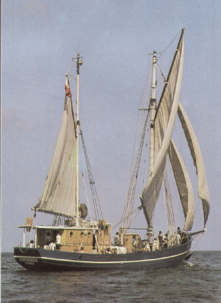

A jaka była różnica w powierzchni żagli na tylnym i przednim maszcie H.Rutkowskiego? Bo na zdjęciu wyglądają na prawie takie same. Więc to był taki "keczo-szkuner" :-) a urzędnicy mogli pisać swoją notatkę, kiedy jeszcze tylko "dwa patyki" wystawały z pokładu. Nie w tym problem.
Problemem jest to, że jak pisałem poprzednio najstarszy dokument, jaki znalazłem to protokół zdawczo-odbiorczy H.Rutkowskiego z końca grudnia 1950 r. I tu trzeba sprostować często powtarzany błąd, bo on został odebrany ze stoczni w końcu 1950 r. a nie w 1951. Co prawda z pewnymi wskazaniami do drobnych poprawek, ale odebrany. Inaczej niż J.Krasicki, gdzie uwag komisji odbiorowej PCWM było więcej. Wiosną 1951 oba weszły do służby po uroczystym nadaniu nazw, i pewnie stąd ten 1951 rok.
Tak czy siak, trzeba szukać jakichś dokumentów z okresu oddawania go do stoczni (1949?), zakresu zamówionych prac stoczniowych itp. To pozwoliłoby zweryfikować hipotezy o jego pochodzeniu.

Jacek Pytkowski pisze:A jaka była różnica w powierzchni żagli na tylnym i przednim maszcie H.Rutkowskiego? Bo na zdjęciu wyglądają na prawie takie same. Więc to był taki "keczo-szkuner"
Nie dysponuję zdjęciem "Hebryka Rutkowskiego" w starej wersji, jedyne dostępne w necie, gdy idzie w gali banderowej za "Turlejskim", nie jest dostecznie czytelne. Ale po 40 latach od dwóch tygodni na nim spędzonych na tyle dobrze pamietam, że watpliwości co do "keczowego" układu masztów nie mam żadnych. Oceniłbym z pamięci, że bezan był mniej więcej dwa razy mniejszy co do powierzchni od grota, może stanowił okolo 2/3. Zresztą wszystkie publikacje potwierdzają, że "Rutek" był kiedyś keczem. Dodajmy "nominalnie", bo zdolność chodzenia na żaglach mial raczej symboliczną.
Re: KFK w polskich rękach
Colonel pisze:

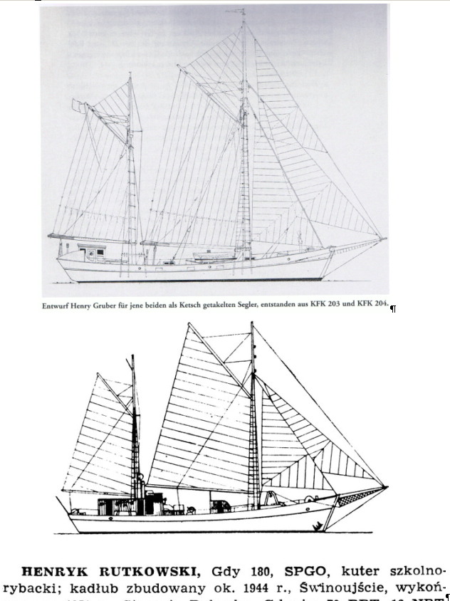

Może być planik z książki Micińskiego i Kolickiego?
Zdjęcia pod pełnymi żaglami zarówno przed jak i po przebudowie znajdują się w "Morzu" nr1/87 w 106 odcinku cyklu "Pod Polska Banderą" (niestety posiadam tylko nie najlepszej jakości kserokopie tego odcinka).

Z tym, że to naprawdę nie istotne, czy nazwał ktoś go "szkunerem" a był keczem.
Skupmy się na czym innym. Niektóre wiadomości w książce spółki Miciński&Kolicki są trochę przekłamane, więc trzeba ostrożnie do nich podchodzić. Rysunek Rutkowskiego mało udany, przekłamane proporcje wysokości masztów. Wystarczył mi jednak, abym jakiś czas temu zrobił takie porównanie: (zał.2)
1) być może całkiem przypadkowo H.Rutkowski miał schemat omasztowania, olinowania i ożaglowania niemal identyczny z zaplanowanymi dla KFK203 i 204.
2) być może całkiem przypadkowo KFK203 i 204 miały dodatkowe balasty podstępkowe 10 t. i H.Rutkowski miał taki balast. I ma go do tej pory, kilka dni temu oglądałem, korzystając z tego, że "stoi na brzegu w Kołobrzegu" - pięknie wpasowana pod stępkę skrzynia zespawana z grubych blach okrętowych. Z obliczeń wyszło mi, że jeśli wewnątrz znajduje się ciężki beton, to całość może mieć około 10 ton.
A może i nie przypadkowo?
porównanie H.Rutkowski i KFK203
H.Rutkowski lata 70-te (prawdopod.1975r.)
Jacek Pytkowski pisze:Wystarczył mi jednak, abym jakiś czas temu zrobił takie porównanie: (zał.2)
Może nasi "szparecze" znaleźli dokumentację KFK 203/204 lub otrzymaliśmy ją od Sowietów?

To raczej należy wykluczyć, jako zbyt nieprawdopodobne. Do budowy KFK203 i 204 (jedyne ożaglowane podczas wojny KFK) użyto dwóch "zwykłych" kadłubów, które ściągnięto "wprost z linii produkcyjnej" stoczni Burmestera w Swinemuende-Ost do stoczni Eckmanna w Hamburgu-Finkenwerder. Skoro zostały umasztowione, użaglowione i dobalastowane w Hamburgu, to raczej nie było żadnej potrzeby, aby ich plany konstrukcyjne podczas wojny przekazywać do Świnoujścia lub stoczni Trójmiasta. Tym bardziej, że z uwagi na przeznaczenie tych dwu KFK były to plany zapewne wysoce niejawne. :-)
A po wojnie Hamburg był już w brytyjskiej strefie okupacyjnej. Ten rysunek KFK203, który wkleiłem powyżej, to jest jedyny jaki udało się odnaleźć w Niemczech.
Sprawa ciekawa, bo jak widać nie tylko schemat ożaglowania (kecz gaflowy), ale i pozostałe szczegóły jak wielkość i mocowanie bukszprytu (watersztag do wysokości +/- KLW, długość waterbaksztagów), układ sztagów grotmasztu i bezanmasztu (z jumpsalingiem nieco ponad gaflem), oraz układ want (po trzy z obu stron każdego masztu) u Rutkowskiego, a także prowadzenie żagli po masztach na segarsach odpowiadają temu rysunkowi dla KFK203. Ktoś w latach 1949/50 dokonał obliczeń na gołym kadłubie KFK i _przypadkowo_ zaprojektował tak samo? Choć w tym samym czasie (1949/50) zespół konstruktorów Stoczni Rybackiej w Gdyni zrobił plany dla SKS-240 z niewysokimi masztami i prostymi, trójkątnymi żaglami pomocniczymi. Nie mówiąc o tym, że pierwsze serie kutrów rybackich produkowane w Polsce pod koniec lat czterdziestych były, delikatnie mówiąc, niezbyt udane i pod względem konstrukcji i jakości wykonania (akurat na temat ich wad zachowało się w archiwum całkiem sporo notatek). A tu nagle taki błysk geniuszu?
Colonel pisze: Mogę się bardzo mylić ale wydaje mi się, że dodatkowy balast pod stępką "Rutek" dostał dopiero w latach 80-ych podczas przebudowy na brygantynę. Wyjaśnić to można zapewne poprzez archiwum działu jaachtów PRS, gdzie jest dokumentacja przebudowy. Zespół projektancki nie istnieje (firma Interster) i nie umiem się łatwo dowiedzieć, kto projektował, tak że pewniejszą droga jest PRS. No ale ja nie dam rady tam zajrzeć.
Wedle słów osoby, która nadzorowała przebudowę w latach 80-tych balast podstępkowy już był i go nie ruszali. Zresztą sam kadłub nie był w najgorszym stanie, wymienili tak z połowę planek i uszczelnili. I trochę "nadbudowali" kadłub, ale to polegało mniej więcej na tym, że obecny pokład (stalowy) położono na dawnych drewnianych nadburciach (czyli teraz jest jakieś 40 cm wyżej. Zaś ta "nadbudówka" rufowa też jest drewniana, przykryta tylko stalowym pokładem. Całkowicie natomiast przebudowano wnętrze.
Ale trzeba szukać materiałów źródłowych, żeby to zweryfikować, gdyż jak widzicie wokół Rutkowskiego krąży wiele legend i przekłamań. Aż dziwne, fatum jakieś czy co?
