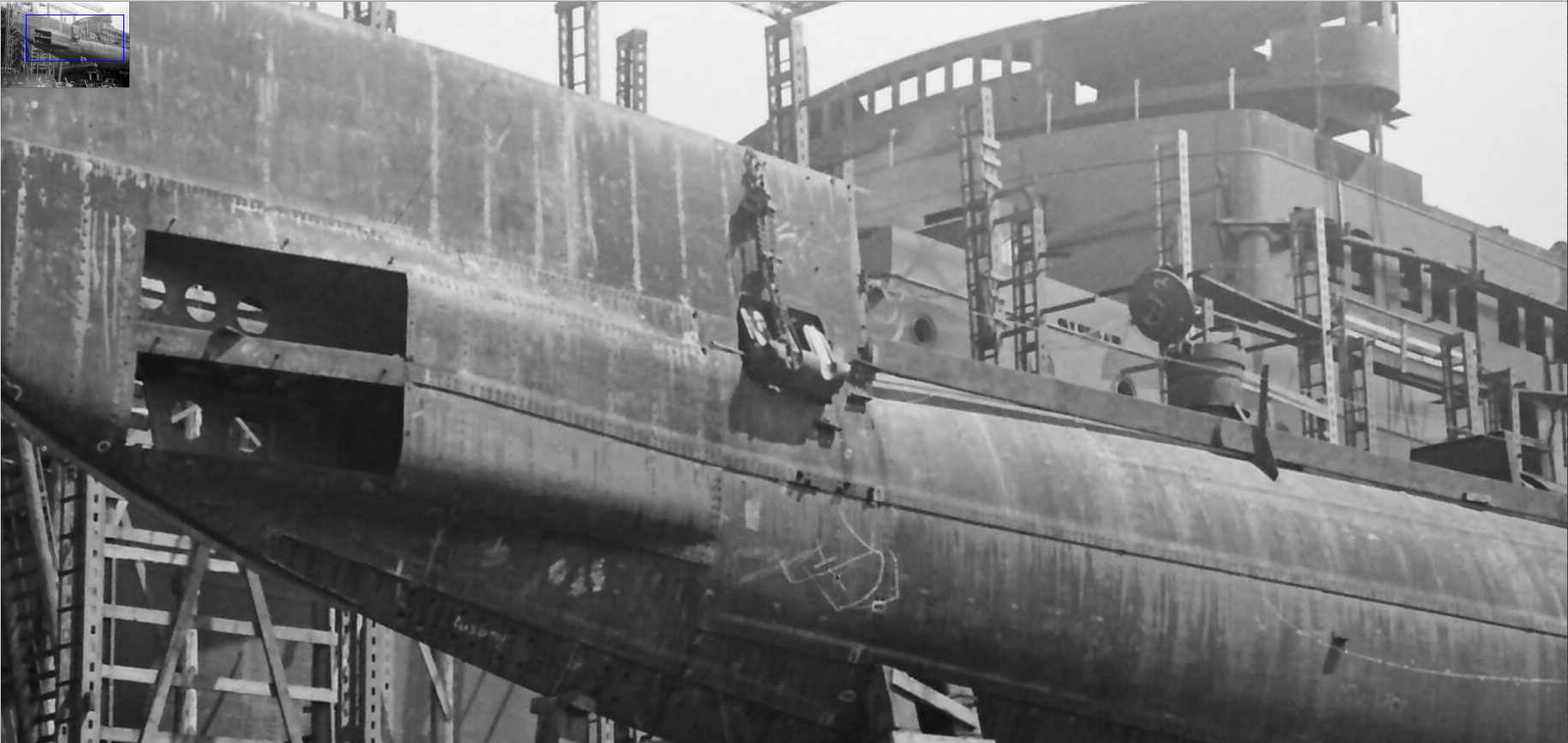

Jakiego typu kotwice zastosowano w Orzeł oraz Sęp ?
Koninklijke Nederlandsche Grofsmederij "Leiden" stockless anchor - 1930 czy jakaś inna?
- Screenshot 2023-03-16 124317.png (1.11 MiB) Przejrzano 19404 razy

A wiesz ile ważyła ta kotwica?
Dane techniczne
: 2023-03-17, 08:37
autor: RazNaRok
Niestety nie.

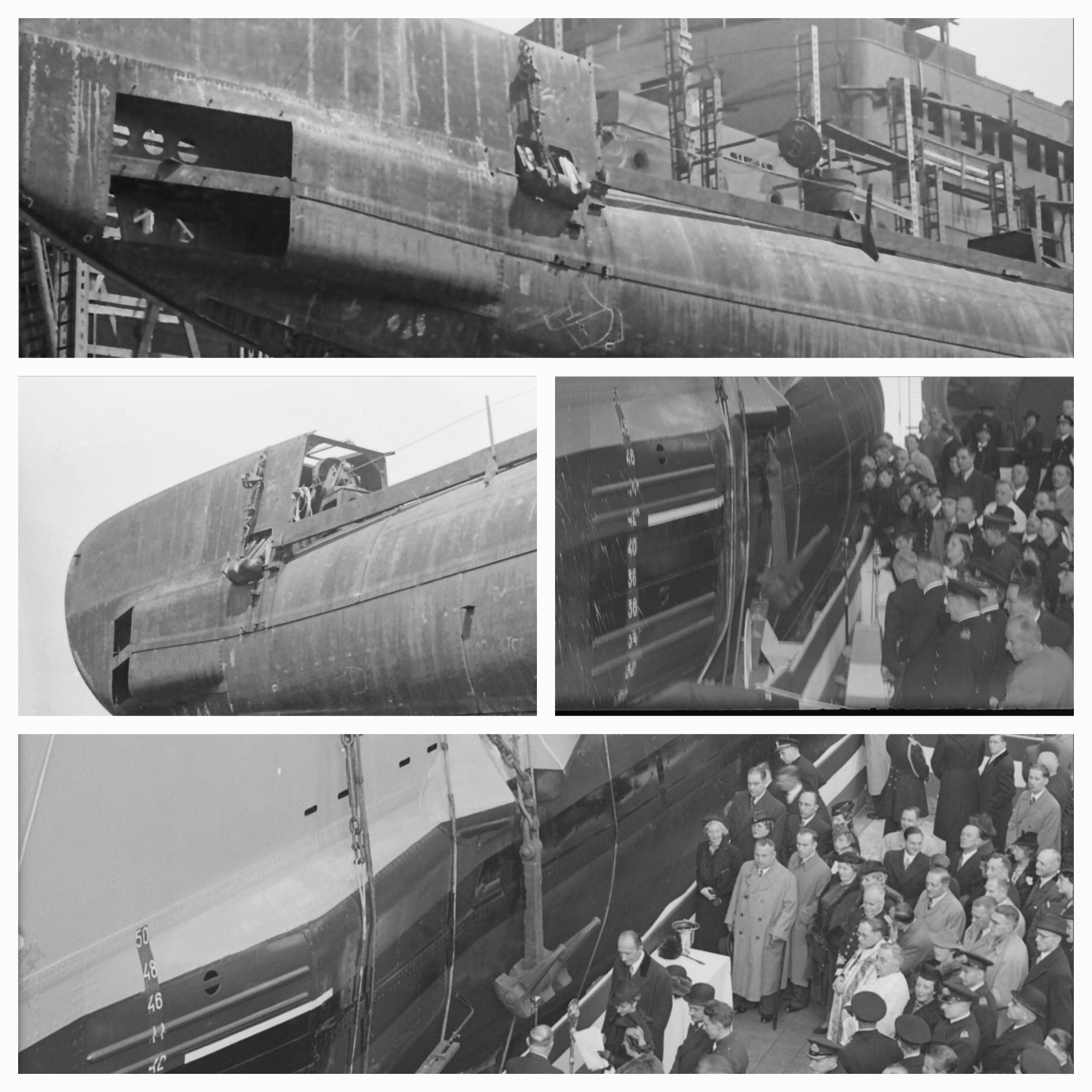

Ma charakterystyczną płytę oporowa z balastem osadzoną wachliwie na trzonie, więc napewno nalezy do grupy kotwic
stockless z holenderskiego
stokloos anker
Jednak nie jest to kotwica Chall'a, z uwagi na kształt zębów i brak użebrowania płyty oporowej, Kształtem zębów przypomina kotwice typ
ZY-6 lub
Byers, ale na tym podobieństwa się kończą.
Na najlepszych czterech ujęciach jakie mam... niestety i tak nie nie wyglada jak żaden standard kotwicy który da się znalezc online.
Koninklijke Maatschappij de Schelde uit Vlissingen: Bouwnummer 205 (Orzeł)
Rotterdamsche Droogdok Maatschappij: Bouwnummer RDM-196 (Sęp)
- 20230317_082607.jpg (518.67 KiB) Przejrzano 19366 razy

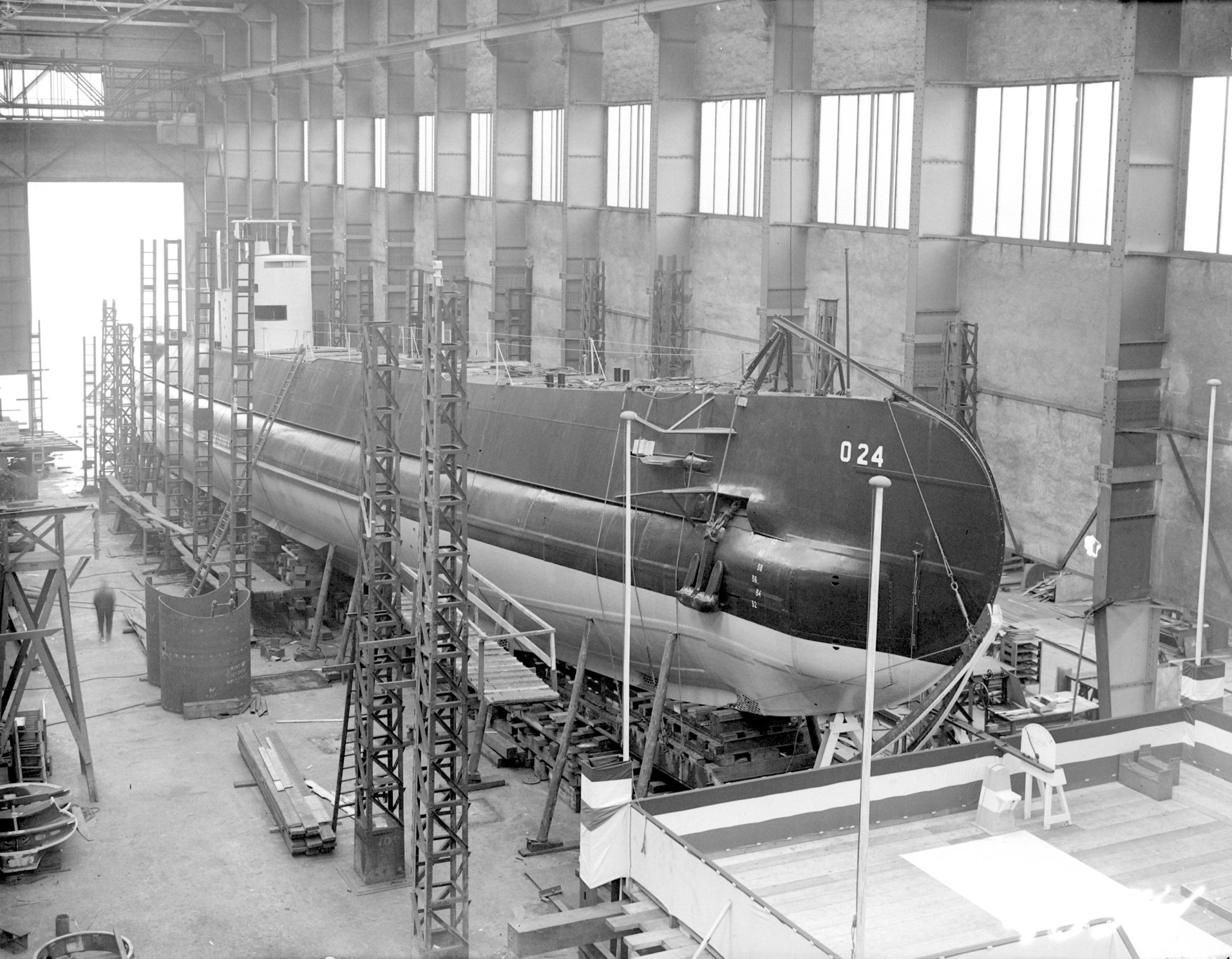

Być może udałoby się dopasowac coś z Rotterdamsche Droogdok Maatschappij - Bouwnummer RDM-205, RDM-206 (okręty klasy O-21) i/lub Feijenoord Rotterdam - Bouwnummer 323 (K-XVIII).
Hummm... to daje radę
Bouwnummer RDM-206, Hr. Ms. “O 24”, 1940, onderzeeboot.
- 18-3-1940.-Onderzeeboot-Hr.Ms_.-O24-RDM-206-in-de-onderzeebootloods-kort-voor-de-tewaterlating-bij-RDM-2048x1595.jpg (571.71 KiB) Przejrzano 19364 razy
