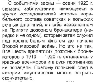

A tu dane z Grönera
Czy ma ktos jakies dokumenty opisy o jednostkach tego typu , ktore wpadly w polskie rece?

Re: Flotylla Rzeczna 1939
Dzieje "mullinsow" są dokładnie opisane w Morskiej Kolekcji 7-2010, więc nie ma co odkrywać, nomen omen Ameryki.
Można tam znaleźć informacje o służbie naszego LKU-36 w sowieckich barwach, czyżby defilował w 1945 na Odrze pod Frankfurtem?
