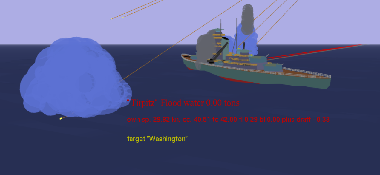

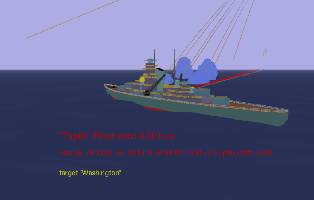

W sumie już można by, ale bardziej miarodajne będzie jak jeszcze dorobię różne metody wstrzeliwania się i trzymania na celu.
Obecnie działa "najlepszy na świecie amełykansky" najbardziej prymitywny system - salwa ze wszystkich dział, sprawdzenie gdzie upadnie, korekta, salwa ze wszystkich dział itd.
Pięknie działa jak cel idzie stałym kursem ze stałą prędkością. I do tego prędkość zbliżania (oddalania) oraz zmiany kierunku nie są zbyt duże.
Nie przypadkiem Niemcy i Brytyjczycy opracowali "nieco" inne metody wstrzeliwania, których jeszcze nie zaimplementowałem, bo to nie takie proste.
Ale już nie ma "magicznej" wiedzy okrętu, która to jego salwa. Teraz odlicza czas do upadku pocisków i potem bada odległości tego co upadnie w przewidywanym czasie (+/-) przy kącie odchylenia nie większym niż ileś tam (na sztywno wpisane) od osi obserwacji. Jeszcze parę rzeczy trzeba pozmieniać, ale w sumie i NC i SD i ajofke mogę już przetestować. Montany jeszcze nie.
A i jeszcze warto by uruchomić działa pomocnicze. Na razie nie działają - stare kierowanie ogniem już nie działa nowe jeszcze nie. Co prawda nic krytycznego nie zajdzie, ale jakieś trafienie w dalmierz..
No i ważna rzecz - póki co nie odwzorowuje pożarów. I jeszcze dość długo nie będę.

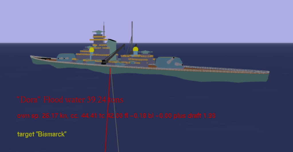

A kanclerz dostał docelowe dziala 105 mm. Zwracam uwage na różne rodzaje stanowisk dziobowych i rufowych tej artylerii..

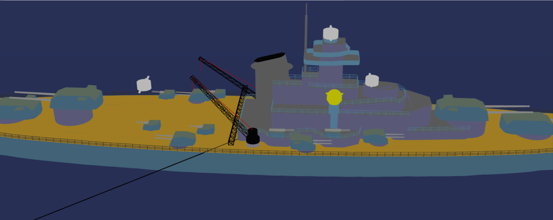

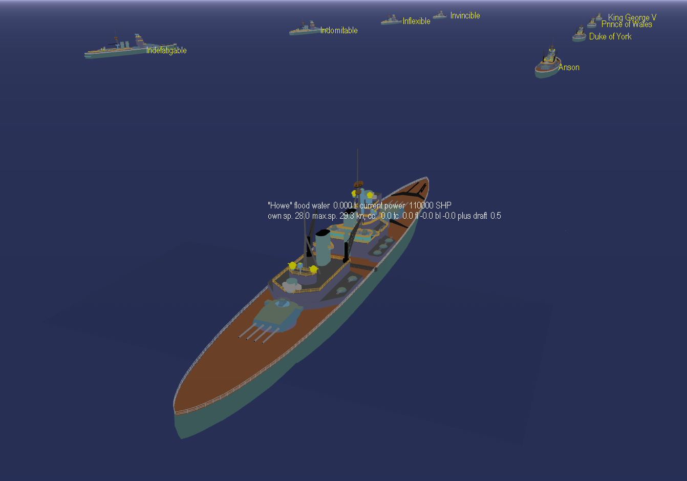

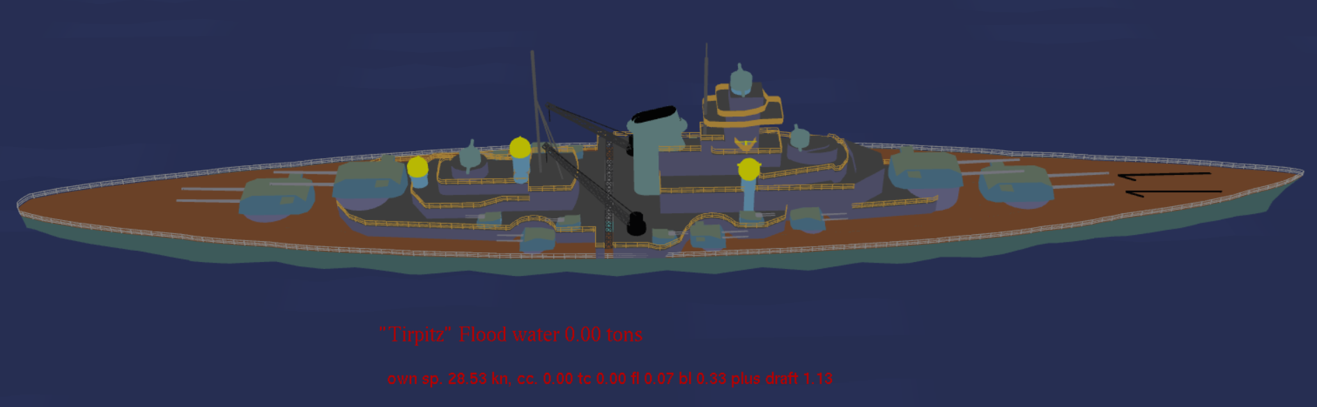

No dobra. Teraz wygląda tak. Mniejsza o wygląd, są też mechanizmy i to o nie chodzi (i ich masę też). Strasznie mnie od tego bolały zęby, ale cóż - trzeba było.
Można będzie zacząć jakieś pojedynki.
Tirpitz będzie wymagał trochę wiecej prac. nie tylko nadbudówki ale i nieco inny pancerz - a że podaję grubość nie każdej płyty ale miejscami wręcz każdego wierzchołka (jak się grubości zmieniają), to nie takie proste.

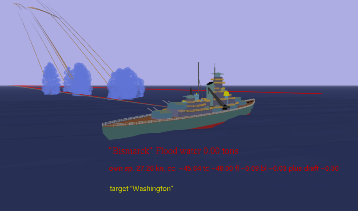

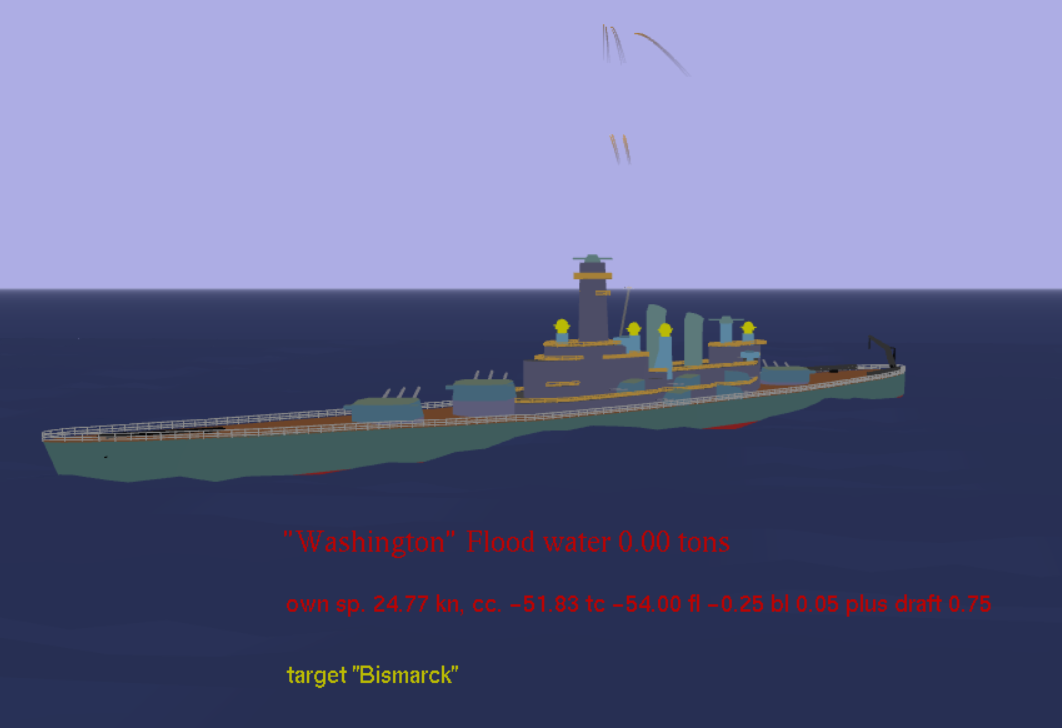

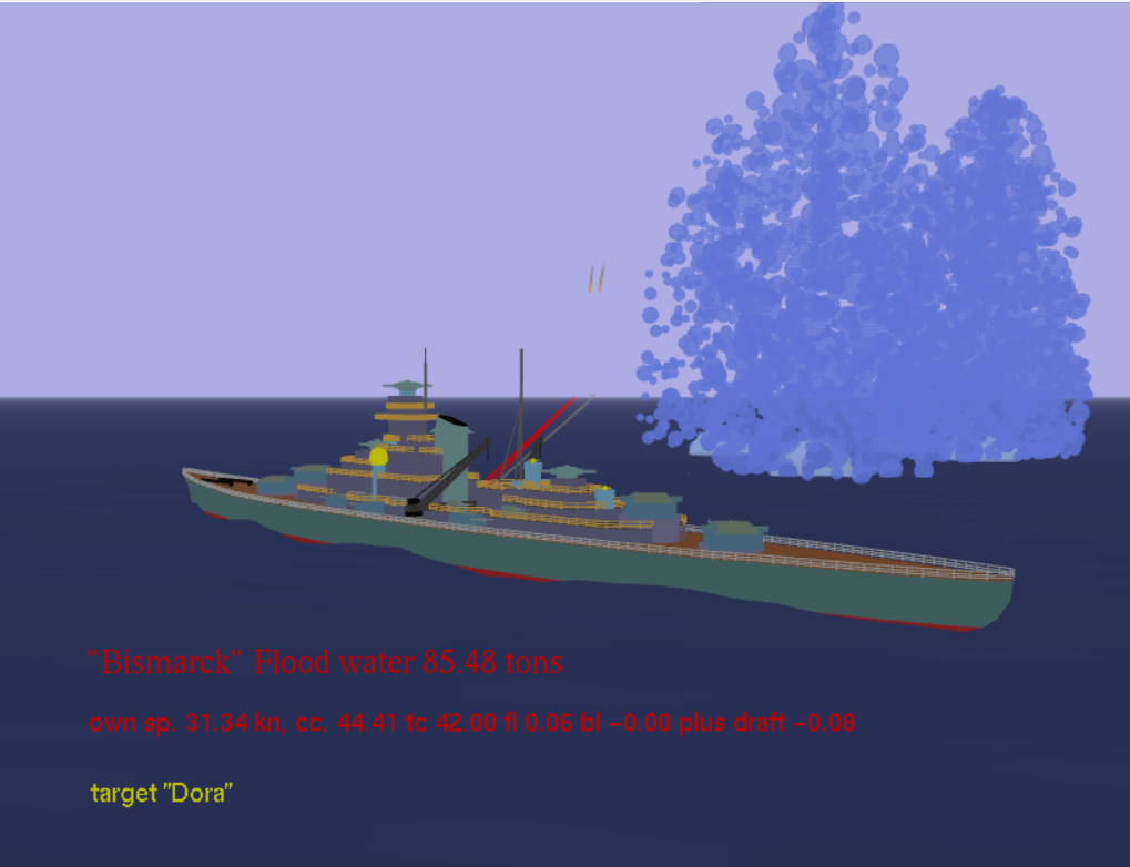

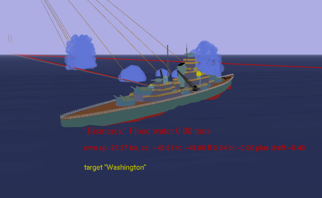

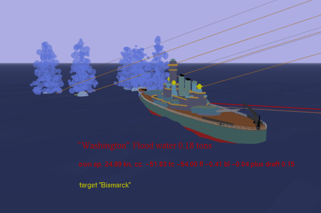

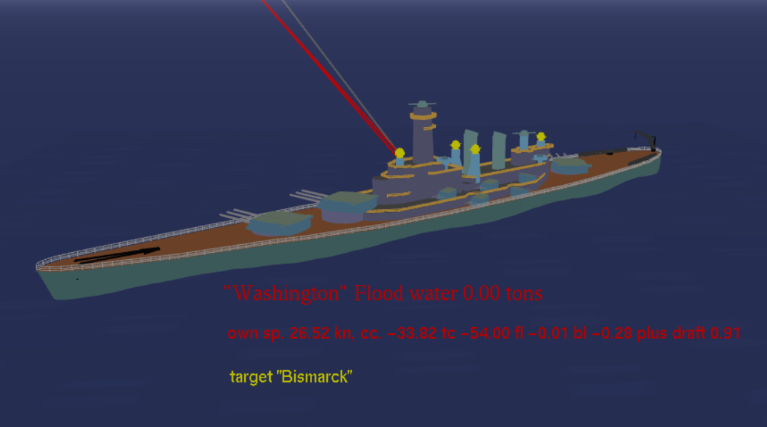

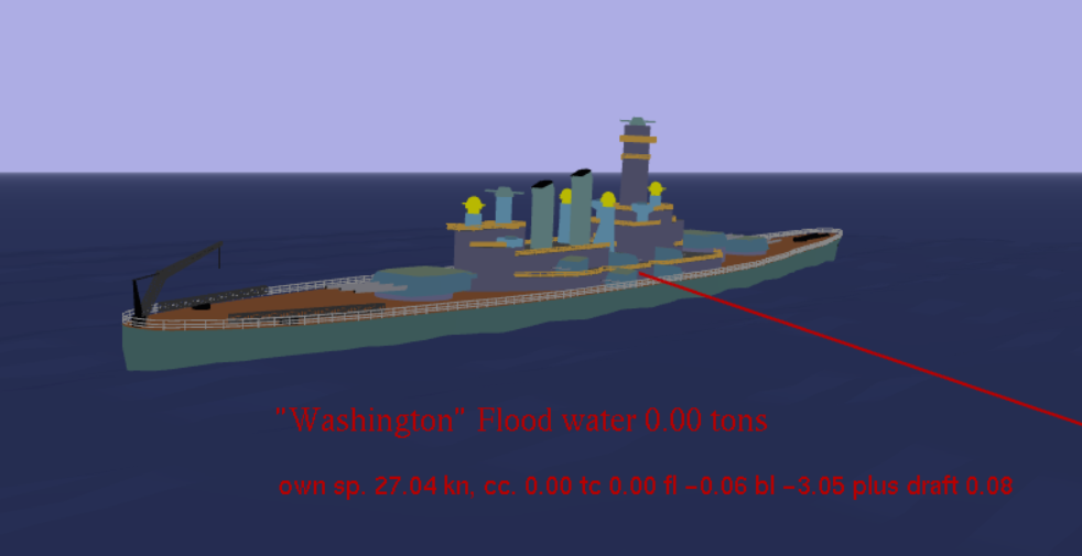

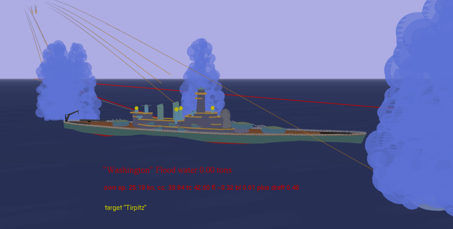

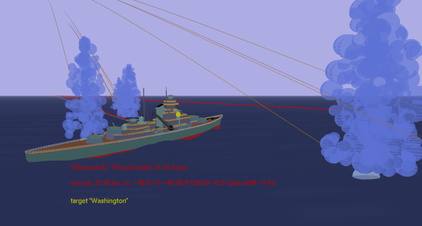

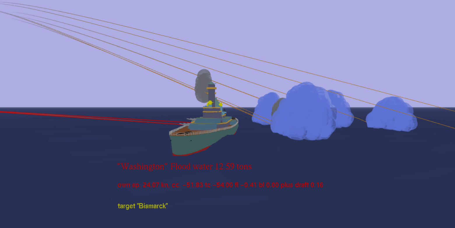

Pierwsze spotkanie USS Washington z Bismarckiem. Trochę trzeba by pętlę czasu zrobić, ale co tam.
Dystans nieco ponad 22 km. Początek namierzania i pierwsze strzały. I pierwsze nakrycia I pierwsze trafienie. Cóż - pierwsze od razu skasowało rufową centralną maszynownię. Bywa. Druga strona też dostaje, ale zupełnie niegroźnie w dziób. A tu widać przelot, ale jak widać nadbudówka zaliczyła trafienie. Niegroźne co prawda, ale jednak.
Warto jednak pamiętać, że to jedno starcie. Żeby coś miarodajnego mieć, to trzeba ileś tam zrobić i wyciągnąć średnią. I oczywiście wstrzeliwanie się w cel jest prymitywne "po hamełykansku", a i system jest analityczny - chodzi na ratach, nie liczy prawdziwej prędkości celu, także ten.
Ale kolejne trafienie - no cóż. Ktoś miał niefart. Dodano po 1 godzinie 59 minutach 31 sekundach:
Albo jedno albo drugie. Czas jest ograniczony, skupienie na określonym zadaniu również.
Jak się nie pisze bzdur do wydania na papierze ( ku wielkiej uldze wielu ), to jest czas na program. Jak się pisało te bzdury, to program leżał odłogiem, tak koło 10 lat (mniej więcej).Kpt.G pisze: Fajnie że znów jest czas by pogrzebać w programie.

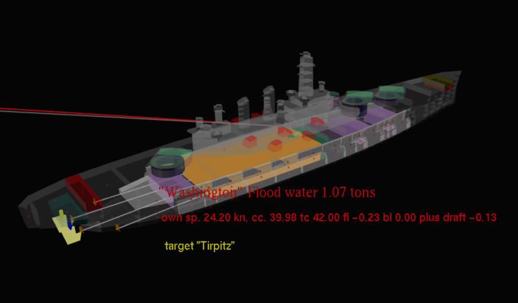

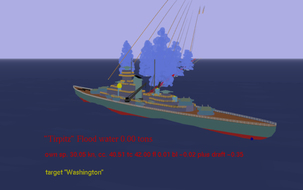

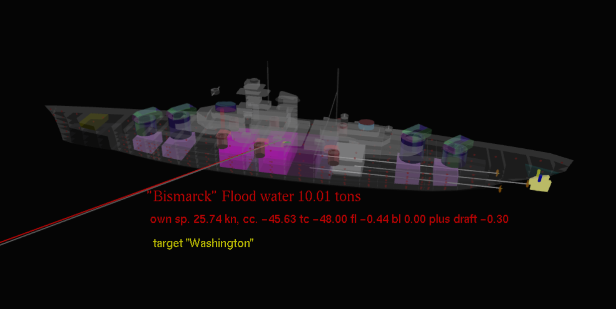

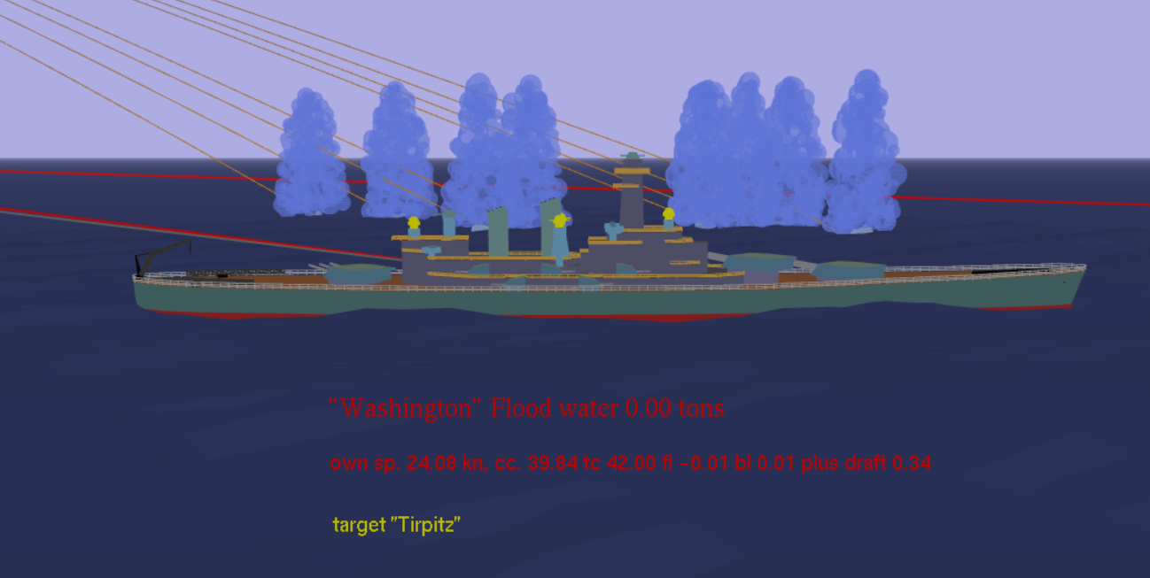

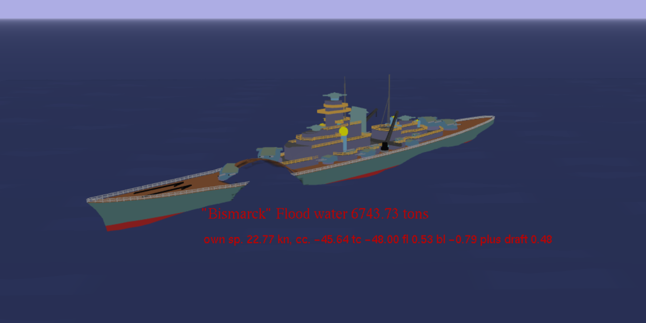

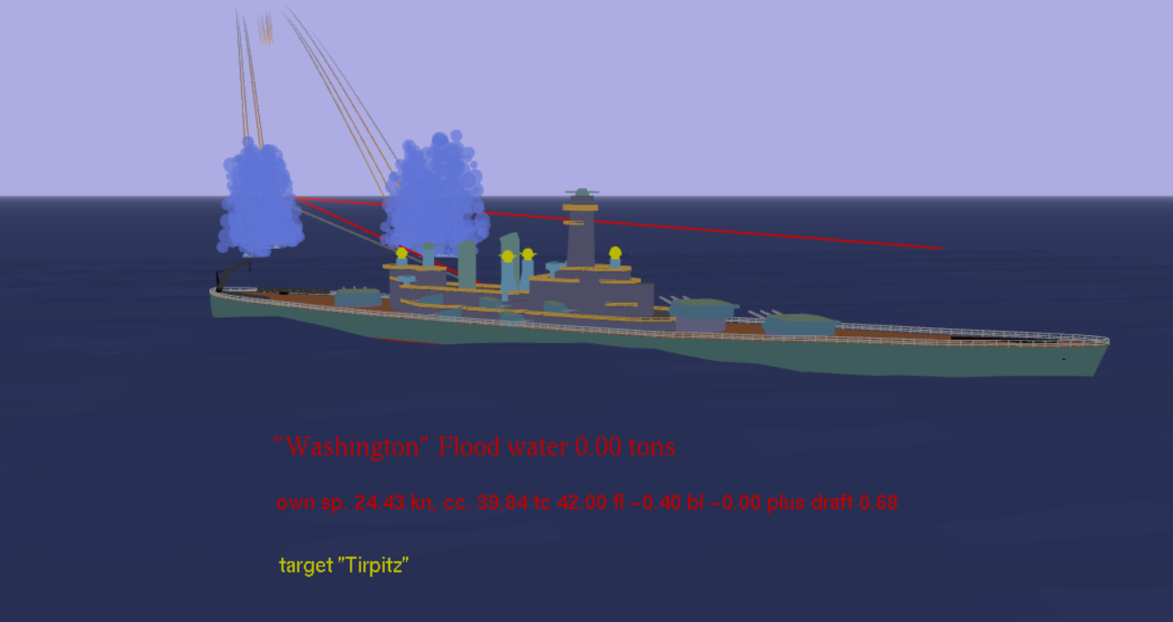

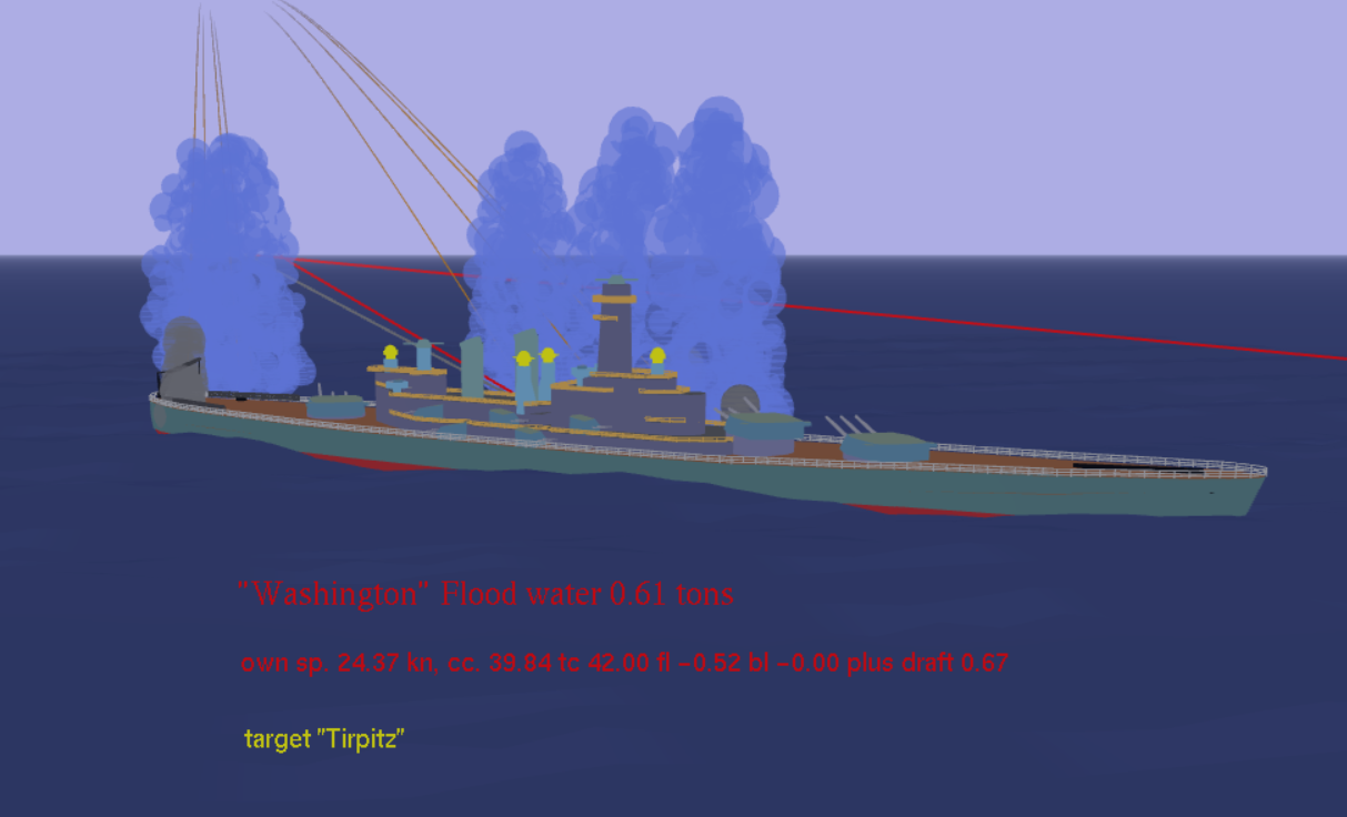

W starciu drugim okazało się, że Amerykanie mają jakieś układy "wyżej"
Washington po zaliczeniu trafienia w generatory diesla za cytadelą jeszcze Tirpitza (W zasadzie Bismarcka, bo to model Bismarcka, ale co tam) trafił (choć niegroźnie) a potem program się wyłożył. Cholera.
Kiedyś był stabilniejszy. Tyle nazmieniałem, że teraz znaleźnienie gdzie tam co maże po pamięci, to umarł w butach. Zwłaszcza, że dzieje się to bardzo rzadko w losowych momentach
No prawie losowych - przy trafieniach. Ale tylko czasami...

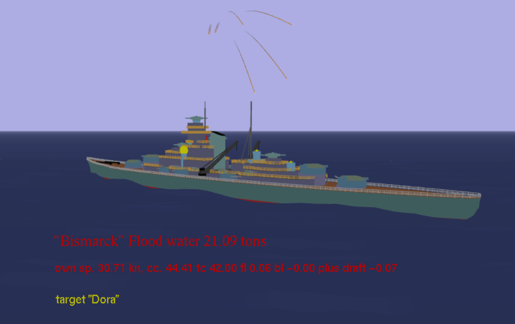

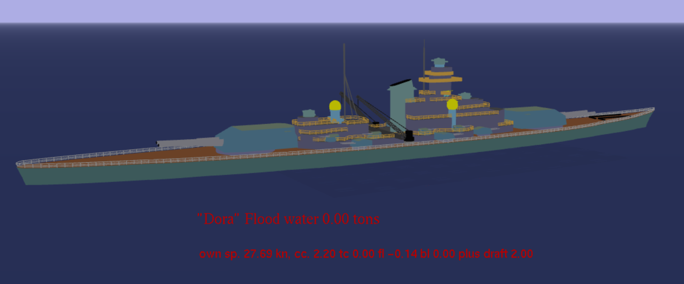

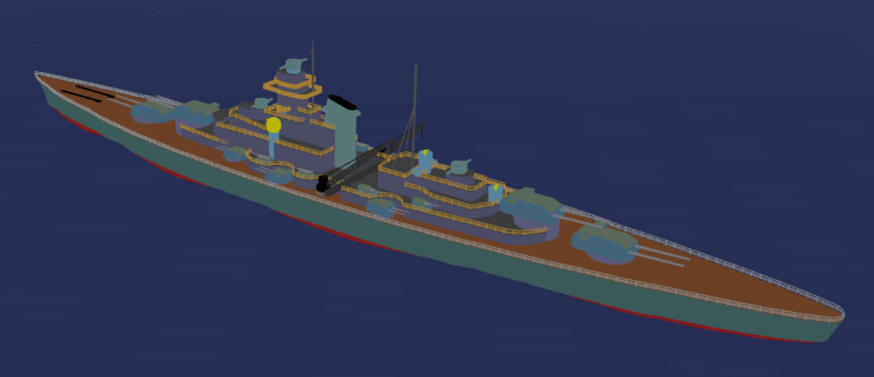

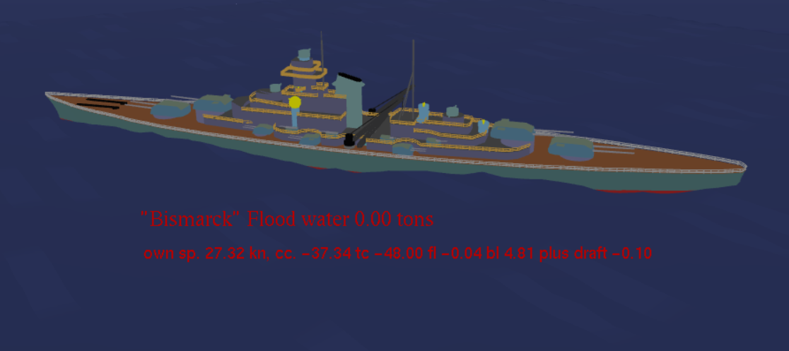

Przerobiłem trochę dziada.
Inne dalocelowniki dział 105 mm, stanowiska dział 105 mm, nadbudówki, kadłub też, choć tu akurat nie widać, bo wszystkie zmiany wewnątrz.

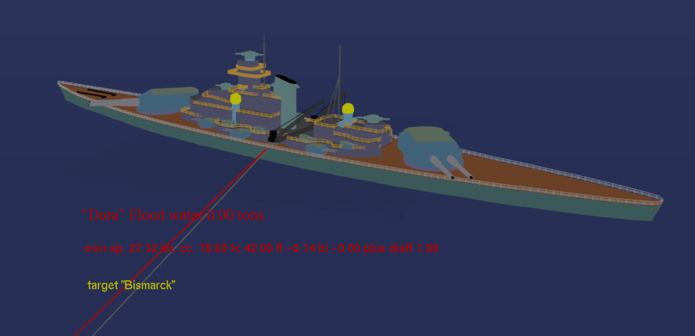

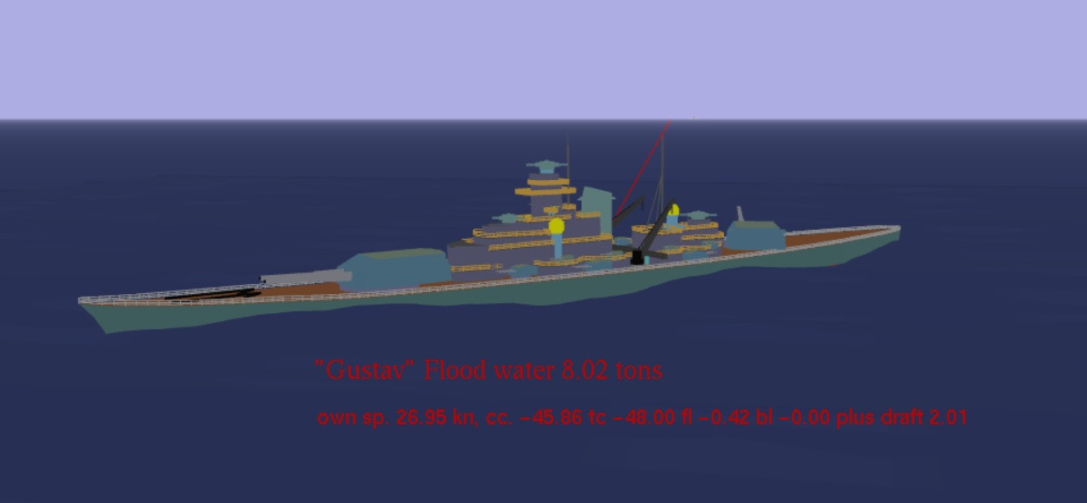

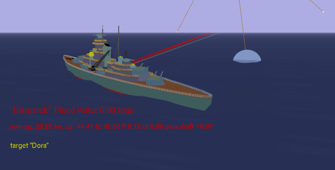

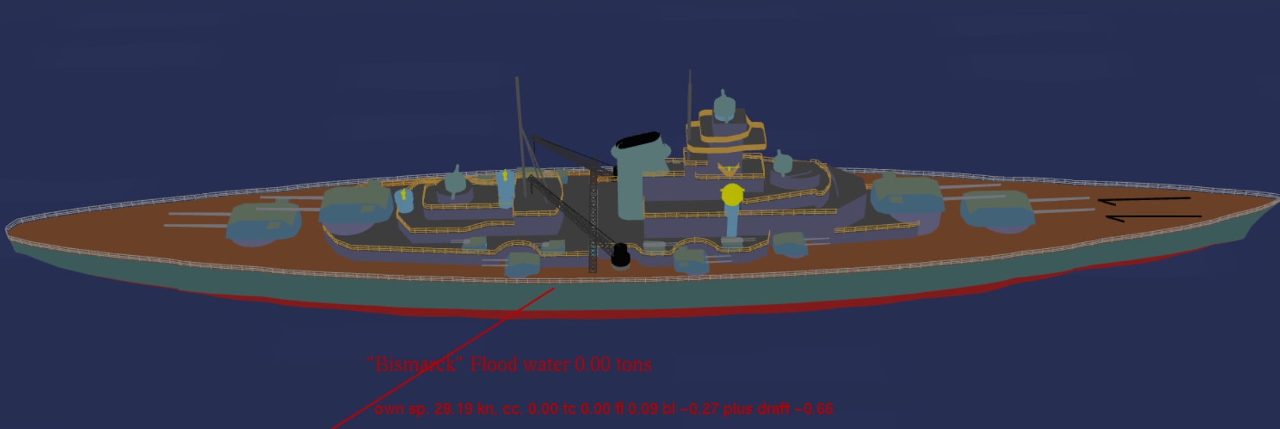

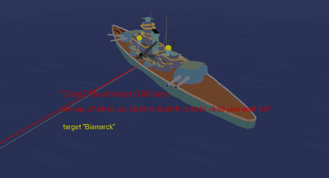

To może coś z serii "raz a dobrze"
Który kadłub i nadbudówki były punktem wyjścia siostry, chyba nikomu nie trzeba tłumaczyć. Essa Essa.
Mimo dania raptem 60 pocisków na 800 działo wyszło mi toto ponad 10 tys ton cięższe niż oryginał. Bywa. Pancerz burtowy jest dość odporny, bo całkowicie schowany pod wodą. Mniejsza.
Działo dałem czas przeładowania 1 minuta. Ja wiem, ze oryginał strzelał bodaj raz na 45 minut czy coś koło tego, ale przecież to było na platformie kolejowej z pokracznym dźwigiem itd. W wieży można zamontować jakieś sensowne mechanizmy ładowania - popychacze itd.
Dla informacji - do każdego ładowania dodaję losową wartość czasu ładownia z zakresu 0 do 50% długości "standardowej" czyli dla 800 Dor, realny czas ładowania jest coś pomiędzy 60 a 90 sekund. W tym trybie wszystkie działa czekają na najwolniejsze. Używam zwykłej funkcji bibliotecznej rand(). chat GPT strasznie marudził i radził używania rozkładu Gaussa, ale wtedy to mniej więcej co drugie ładowanie by było w granicach 25% dłuższe od standardu, a ja właśnie chce większy rozrzut, więc zostaje. No może kiedyś zrobię inny rozkład - jest tego dużo - ale mam to w nochulu.
Starcia 1:1 ze swoim pierwowzorem są zgodnie z przewidywaniem. Zwykle kanclerz wykrywa. Ma ponad 2x większą szybkostrzelność do tego 2x więcej pocisków w salwie. Co prawda i tak ilość stali wywalonej w ciągu minuty jest po stronie "Gustava/Dory", ale trafień mało.
A do tego nawet jak są, to przecież nie zawsze krytyczne. Ostatnio kanclerzyk dostał w dziób, w rufę, niegroźnie, a sam został zmasakrowany.
Innym razem dość wczesnie wsadził w przeciwnika 800 mm pocisk w siłownię kasując od razu dwie z trzech maszynowni.
Ale tak czy siak - 4 działa strzelające raz na ponad minutę to nie jest dobry pomysł.
No i przydałoby się je wsadzić na "nieco" większy kadłub - może jakiś H40? Ale na razie nie mam tych okretów. lubię je prawie tak samo jak ten tu pierwowzór, więc trzeba będzie na niego trochę poczekac. W kolejnym starciu Gustav miał niefart Pierwsze tarfienie to pocisk nurkujący - tak z Tirpitza. Zdarza się. Spowodował zalanie dziobowego magazynu amunicji. Pozostały mu 2 rufowe działa. Nie chciało mi się czekać do końca.
Przy okazji sobie uświadomiłem, że mam bład w modelu. Na tych badziewiakach, oryginalnych w każdym razie, na samym dnie był wurst und bier. Dopiero nad nimi komory amunicyjne. WIęc powinny być płytsze niż u mnie - nie bezpośrednio na dnie podwójnym tylko nieco wyżej. czy może raczej dno podwójne pod komorami było znacznie wyższe. Wtedy ten pocisk nurkujacy nie powinien zadziałac.
Cholera i jak tu lubić ten syf? Nie ma co się babrać brakiem celu. Wieża, która nie ma amunicji wraca do pozycji "0". Moge to zlikwidować, ale to tak informacyjnie na teraz dla mnie, żebym widział, czy są poprawne przypisania do magazynów amunicji (1 magazyn może obsługiwać kilka wież i zależności moga być dziwne, więc to wracanie do pozycji "0" to dobry debuging).
W efekcie dziobowa wieża wróciła do pozycji "0".
Wyświetlanie napisu celu to jest ten cel, na który patrzy pierwszy (od dziobu) dalmierz. Czyli w tym przypadku w dziobowej wieży. Jest to poza zakresem jego widzenia (+/- 2 stopnie od aktualnego obrotu wieży - może być inna wartość, ale mała przecież - pomijam nieliczne francuskie wieże z działami 152mm), więc nie mógł śledzić celu, więc z niego zszedł.
System kierowania ogniem nadal trzyma cel.
Trzeba zmienić sposób wyświetlania celu, ale to akurat drobiazg. Docelowo nie przewiduję takich kresek i napisów na ekranie.

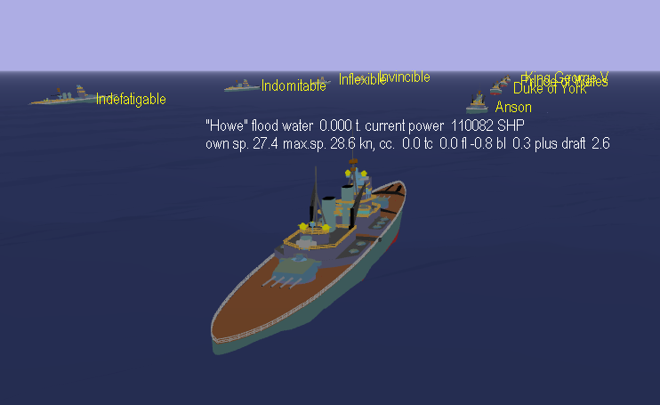

No to dorobiłem możliwość patrzenia przez dalmierz - przez dwa okulary na raz
taki sobie okręt płynie w sztormie i zaczyna celować w przeciwnika oddalonego o jakieś 26 km. Ciągle szeroki kąt widzenia - tak na początek. A przez dalmierz przy kołysaniu wygląda tak (stabilizacja wysiadła/wyłączona) Okręt zaczął skręcać, wiec zwracam uwagę na zmianę położenia pokładu Tak to jest dokłądnie patrzenie przez dwa okulary. Będę jeszcze poprawiał pola widzenia żeby można było sobie zgrywać samemu dwa półobrazy. Przy okazji wyjdzie co ważniejsze - zbliżenie czy baza optyczna. Dokumenty historyczne są w tej materii jasne, ale ja tam lubię sprawdzac

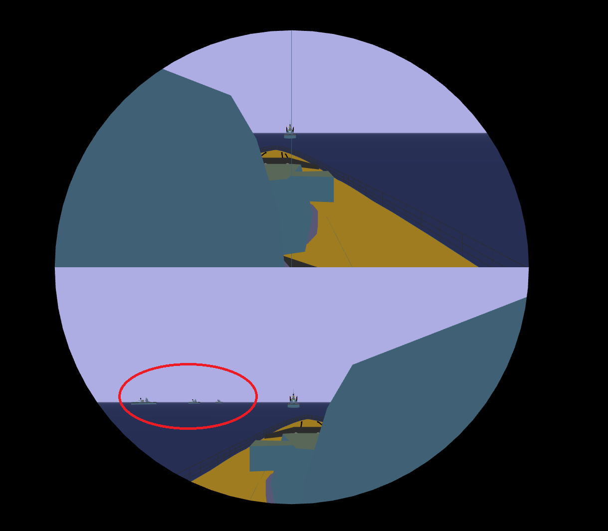

Trochę podziałałem z dalmierzem. Choć do końca jeszcze trochę.
Przykładowy okręt Spojrzenie przez dalmierz "rufowej" wieży artylerii głównej przy szerokim kącie widzenia. A tu obserwacja celu Dodano po 9 minutach 6 sekundach:
I jeszcze parę spojrzeń przez inne dalmierze.

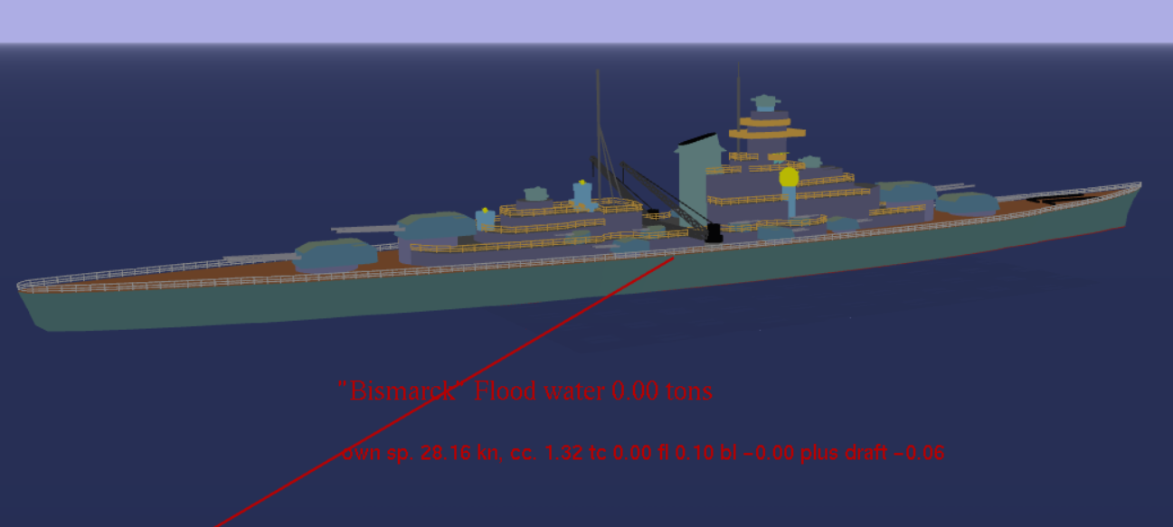

Dalsza część zmian. Dorabiam wydruki "debugujące" i wychodzą babole.
Okazało się, że dalmierze w wieżach to dekoracja. Można przez nie popatrzeć, ale nigdy nie brały udziału w namierzaniu celu. Poprawiłem.
Już biorą.
Teraz taki obrazek. Wydruk w skrócie - wybrano cel. Pierwsze trzy dalmierze (te na nadbudówkach) zostały wybrane do namierzania celu, bo mogą się obrócić na cel. Dalmierze w wieżach nie mogą, bo mają tylko możliwość małych korekt od centrum wieży. Nadbudówkowe są już na celu, wieżowe jeszcze nie.
To nie jest tak, że SKO dostaje ciagły strumień danych o odległościach - to tak nie działa. Odczyt jest co ileś tam sekund i jest uśredniany z odczytów z dalmierza oraz z dalmierzy łącznie. Wyświetla - dalmierz 1 i 2 dały 4 odczyty danych dalmierz 3 - aż 6. Wieżowe jeszcze nie (jeśli ilość odczytów jest 0 - to dalmierz jest wybrany ale nie dał odczytów jeśli -1 -to znaczy, że w ogóle nie może namierzyć)
Dane dystansu dość oczywiste. Szara linia - kierunek do celu, żółta kierunek wystrzelenia pocisków. A tu właśnie przykład gdy wszystkie dalmierze są na celu, ale te wieżowe jeszcze nie odczytały danych. Tu już wszystkie namierzają.
A tu poniżej dwa spojrzenia przez dalmierz wieży X. Szeroki i wąski kąt widzenia. Zwracam uwagę, że jest to dokładne spojrzenie przez okulary dalmierza, a nie jakaś lipa. Dla przykładu teraz spojrzenie przez dalmierz na rufowej nadbudówce.

Zrobiłem parę wersji Colorado, włącznie z taką z układem artylerii jak na Dido - z trzema wieżami na dziobie w schodki. South Dakotę (I wojenną) z 12x406 i 8x457 też zrobiłem.
Chciałem zrobić jakieś walki pomiędzy South Dakotą a G3/N3, ale uznałem, że to nie sportowo - w końcu Brytole byli sporo więksi.
Poszło dalej - dwie wersje "post South Dakota", to co przewidywali tuż przed waszyngtonem - te takie wydłużone South Dakoty z prędkością 25 węzłów, o wyporności G3/N3. Jeden ciut mniejszy od N3 z pancerzem jak Big FIve, ale wreszcie pionowymi burtami z pancerzem, drugi ciut większy, ale już wyraźnie z odejściem od AoN. Warstwowy układ pancerza pokładu, burty koło linii wodnej 305 mm pas powyżej 254 mm.
Jak widać na załączonych obrazkach.
No i puściłem walkę. I była totalnie nierówna. Zapomniałem, że jak robiłem mechanizmy sprawdzania możliwej do osiągnięcia mocy (a więc w konsekwencji również prędkości maksymalnej) okrętów po otrzymaniu trafienia, to wziąłem pod uwagę napęd turbinowy (z oddzielnymi pomieszczeniami przekładni i bez), maszynami tłokowymi, nawet dieslami ale zapomniało mi się o napędzie elektrycznym. W efekcie funkcje sprawdzające jaką moc może osiągnąć okręt po trafieniu - dostępna moc wynosi 0. Słownie 0 KM. A więc również prędkość 0. W efekcie amerykaniec po otrzymaniu choćby jednego trafienia gdziekolwiek (choćby w maszt) nagle wyłącza siłownię. Co prawda u mnie jednostki zachowują się zgodnie z prawami fizyki. 50+ kilo ton stali to nie zatrzyma się w miejscu na motorówka (czy World of Warships), a że turbogeneratory działają, to artyleria ma moc i jeszcze strzela (tak sprawdzam to), ale okręt porusza się tylko ileś tam minut zanim nieuchronnie się zatrzyma. Po dowolnym trafieniu gdziekolwiek.
Muszę pogrzebać w programie, żeby to poprawić. Na szybko mogę po prostu "ELECTRIC_ENGINE_ROOM" zmienić na "TURBINE_ROOM" i już wszystko będzie działało, ale to nie sportowo. Nie po to robię odwzorowanie rzeczywistości, żeby tak oszukiwać.
A kod, który sprawdza te moce siłowni powstał 20+ lat temu. Zanim się przez to przegrzebie to trochę potrwa....
Ech.
To na górze - to amerykaniec z pancerzem jak Big Five, ale pionowymi burtami.
To po środku - to wiadomo.
A to na dole - to ta wersja z warstowym pancerzem. Z zewnątrz niby nie widać różnicy - długość większa o jakieś 6.1 m, nadbudówki przesunięte o 4 m w stronę rufy (wieże podobnie, ale nie odkładnie tak). Jak się nie postawi jednego przy drugim i dokładnie nie popatrzy, to nie widać. Ale przy wyświetlaniu pancerza widać - jak się człek przyjrzy.
Powierzchnia obłożona pancerzem na tym ostatnim zdecydowanie większa niż na N3 (i w ogóle długość cytadeli też w każdej z wersji), ale grubości zdecydowanie mniejsze. Zwłaszcza pokładu. W końcu po coś tą cytadelę skracano i robiono wewnętrzny pancerz.
Zakładam w ciemno - jeśli jakimś pociskiem nurkującym amerykaniec wcześnie nie wyłączy Brytyjczyka, to nie wróżę sukcesów. Ale kto wie? W końcu 3 działa więcej. Co prawda z rozrzutem takim, że weź, ale dzięki temu co salwa to nakrycie! Dodano po 5 minutach 17 sekundach:

Poprawiłem na szybko zachowanie silników elektrycznych - teraz dla odmiany Amerykanie mają preferencje. Jeśli choć jeden turbogenerator działa, to silniki mają dostępną pełną moc. Czyli zniszczenie połowy z nich - czy też pomieszczenia z główną rozdzielnią elektryczną - nie zmniejsza mocy maszyn. To do przerobienia, ale teraz tak na szybko, bo mnie korciło.
Innym ograniczeniem jest celowanie - system kierowania ogniem czysto analityczny (czyli na "range rate" i "bearing rate"- zmiana kursu rozjeżdża system i trzeba celować od początku), a procedura strzelania strzał - upadek - korekta - strzał - upadek - korekta, żadnych cudacznych ladderów itd.
I pierwszy pojedynek dał nieoczekiwany (choć może przez niektórych oczekiwany) efekt.
Przeciwnicy z poprzedniego postu. Amerykańska wersja to ta nieco cięższa z pancerzem nieco cięższym ale o większej powierzchni. Żeby masa obu stron była możliwie zbliżona.
Spotkanie na nieco ponad 22 km.
Amerykanie postanowili zwiększyć dystans, Brytyjczycy swoim zwyczajem postanowili go skrócić.
Dystans powoli rośnie, z uwagi na ~2 w przewagi prędkości amerykańskiej jednostki, ale bardzo powoli.

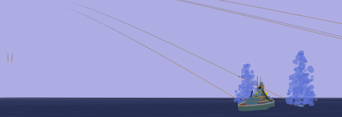

Pierwsza wymiana zdań Jak widać, Amerykanie dość szybko uzyskali nakrycia. Przy takim rozrzucie dział, nie dziwne. Brytyjczycy nakryli cel niewiele później. Tak tam za tymi wypryskami (czy raczej w środku) jest amerykański okręt Kolejne nakrycie amerykańskie I brytyskie Z tego ostatniego było jedno trafienie. Jak widać, pocisk wszedł głęboko i detonował bliżej przeciwległej burty (jak 18 calówka przebija 10 calowy pancerz, to co się dziwić?). Tu wyszło ograniczenie programu - skosowało połowę turbogeneratorów (mniejsza o kotły) a silniki elektryczne mają pełną moc. Kiedyś to przerobie (chyba nawet wiem kiedy
Jak podziwiałem napływającą wodę, to amerykańska salwa miała jeden pocisk nurkujący. Taki gładko nurkujący. A N3 miał słabe zabezpieczenie przed pociskami nurkującymi. Komora amunicyjna wieży A sobie wzięła i wybuchła.
No cóż - bywa.
Czyżby był jakiś limit na przesyłanie danych w ciągu miesiąca, dlatego w maju był problem a teraz zasuwa aż miło?
No cóż - bywa.
