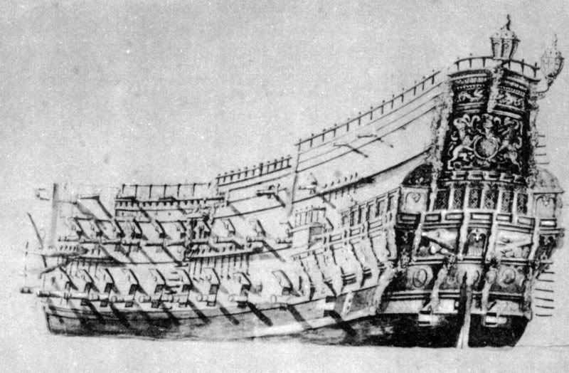

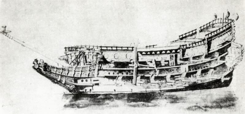

Bardzo proszę o opis danych i losów okrętu ST. ANDREW (1622).
Na marginesie, mam tu dwa rysunki Willema ven de Velde przedstawiające okręty ANTELOPE z 1618 i CONSTANT REFORMATION z 1619 (z książki Pana Przemysława Smolarka, Dawne Żaglowce).
http://i47.photobucket.com/albums/f171/ ... pe1618.jpg
http://i47.photobucket.com/albums/f171/ ... on1619.jpg
Ostatnie działa na rufie są wyraźnie niżej niż reszta dział dolnego pokładu. Dlaczego ?
Pozdrowienia, Krzysztof Nowak.

St. Andrew – 42/66-działowy „wielki okręt” (potem 2 rangi) zbudowany przez Burrella w Deptford. Zdaniem Lavery’ego i Clowesa długość stępki 110’, szerokość 37’, głębokość 16’6”, tonaż 880 lub 895 ton. Wg Colledge’a tonaż 587 ton, zdaniem Heppera 783 tony. Załoga: w 1625 – 250; w 1653 – 360; 1654 - 300. Uzbrojenie: w 1622 – 42 działa; w 1625 – 42 działa (w tym 2 cannon-periers, 2 x 32-f, 16 x 18-f, 12 x 9-f, 4 sakery, 2 falkony, 4 fowlery); w 1632 – 42 działa; w 1652 – 42 działa; w 1653 – 56 dział; w 1654 – 54 działa; w 1660 – 56 dział; w 1666 – 66 dział.
W 1625 (dowódca Watts) był flagowcem wiceadm. lorda Denbigh we flocie uzbrojonej przez księcia Buckinghama przeciwko Hiszpanii. Za czasów rewolucji Cromwella nazywany Andrew (bez świętego). W połowie maja 1650 był flagowcem eskadry adm. Pophama skierowanej na wody portugalskie. Walczył w bitwach pod Dover 19.05.1652, pod Kentish Knock 28.09.1652 w składzie eskadry gen. Blake’a, pod Gabbard 2-3.06.1653 (flagowiec kontradm. Thomasa Gravesa, który zginął) – gdzie prawie spłonął, pod Scheveningen 31.07.1653. Z końcem września 1654 stał się flagowcem wiceadm. Richarda Badiley w skierowanej na Morze Śródziemne eskadrze gen. Roberta Blake’a i uczestniczył w zniszczeniu fortów oraz 9 algierskich okrętów wojennych w Porto Farina 4.04.1655. Od 1660 znowu jako St. Andrew. Walczył w bitwach pod Lowestoft 3.06.1665 i pod Orfordness 25.07.1666.
3.09.1666 wyrzucony przez sztorm na brzeg w pobliżu Rye (dowódca Valentine Pyne). Dało się go ściągnąć na głęboką wodę, ale uznano, że przy tak wielkich uszkodzeniach, jakie odniósł, nie warto go naprawiać. Ponownie wprowadzono więc okręt na brzeg w pobliżu Rye 24.11.1666, aby tam ogołocić z wyposażenia i rozebrać.
Przy ówczesnych technikach i materiałach szkutniczych podstawową trudnością było utrzymanie sztywności wzdłużnej okrętu. Końce, z konieczności smuklejsze niż śródokręcie, miały mniejszą pływalność (były słabiej „podtrzymywane” przez wodę), przez co stale opadały względem środka, a wtedy luzowało się poszycie, wypadało uszczelnienie, pękały belki, następowało przyspieszone gnicie i rozpadanie żaglowca. Już w Starożytności Egipcjanie i Grecy wpadli na pomysł, stosowany zresztą do dziś np. w wielkich, tradycyjnych piłach ręcznych, aby usztywniać cały kadłub przez podwiązanie dziobu i rufy ogromnie grubą liną, ściąganą w górze w miarę potrzeby (hypozomata). W średniowieczu podobną rolę odgrywało silne wyginanie kadłuba w łuk już przy budowie i opasywanie go zewnętrznymi, grubymi odbojnicami wzdłużnymi, stopniowo przekształcającymi się w pasy pogrubionego, szczególnie mocnego poszycia. Na obu wspomnianych przez Pana obrazach, jak zresztą na setkach innych ilustracji z epoki, doskonale widać owe pasy. Jednak pokłady – zwłaszcza działowe – nie mogły biec przy dziobie i rufie tak ostro w górę, gdyż bardzo utrudniałoby to korzystanie z armat i wymuszało redukcję wielkości zbyt wysoko ustawionej artylerii (względy stateczności). Skutek był taki, że o ile na dużej części kadłuba bliskiej śródokręcia furty biegły w miarę równolegle do wzmocnionych pasów i dokładnie między nimi, to przy rufie miały do wyboru: a) biec za mocno w górę; b) przecinać pasy (co osłabiało konstrukcję); c) zostać przesunięte znowu między pasy, ale niżej, czyli z uskokiem pokładu.
Wszystko jest zresztą rzeczą względną w technice. Kiedy taką konstrukcję wprowadzono po raz pierwszy na galeonach (Anglicy utrzymują, że zrobił to Hawkins, ale ja mam poważne wątpliwości, czy to w ogóle był jakiś jednostkowy wynalazek), stanowiła znaczny postęp, ponieważ umożliwiła osadzenie nisko na rufie bardzo ciężkich, długich dział oraz ogólne zwiększenie artylerii okrętowej. W epoce przekształcania się „Wielkich Okrętów” w liniowce, owe uskoki pokładu stały się zawadą w sprawnej obsłudze stopniowo ujednolicanych baterii i w końcu zniknęły.
