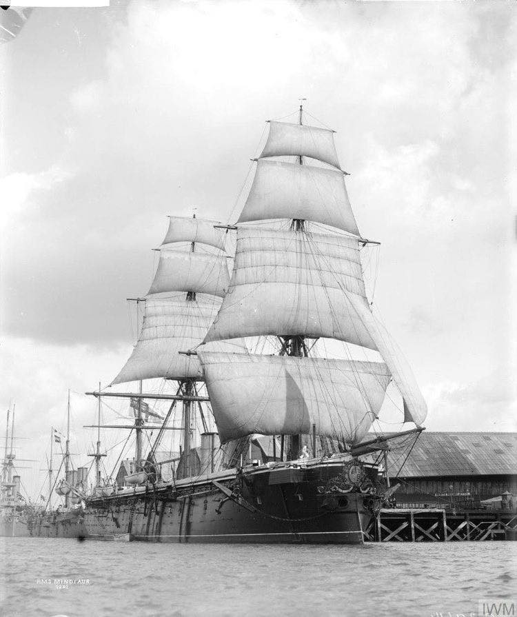

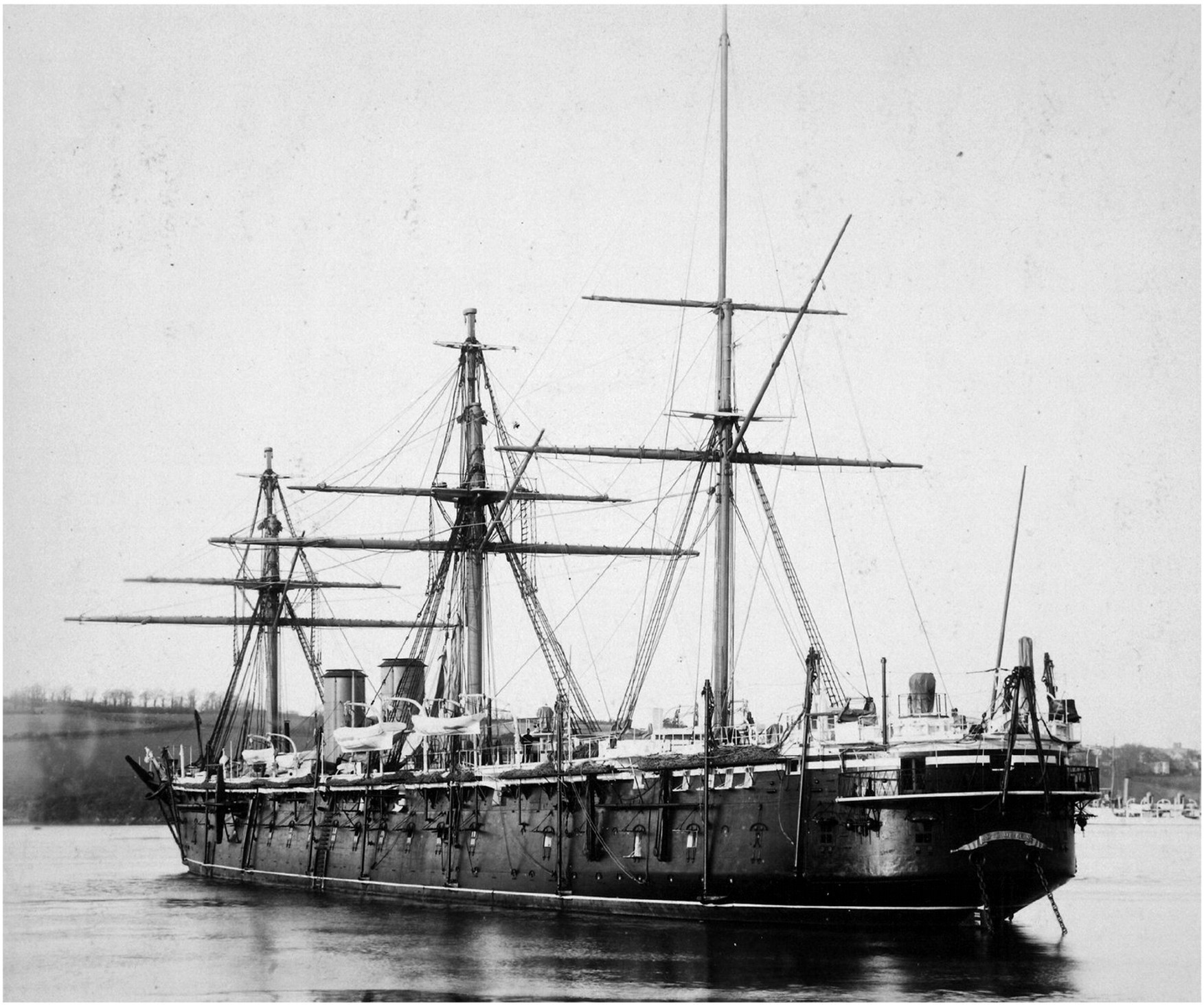

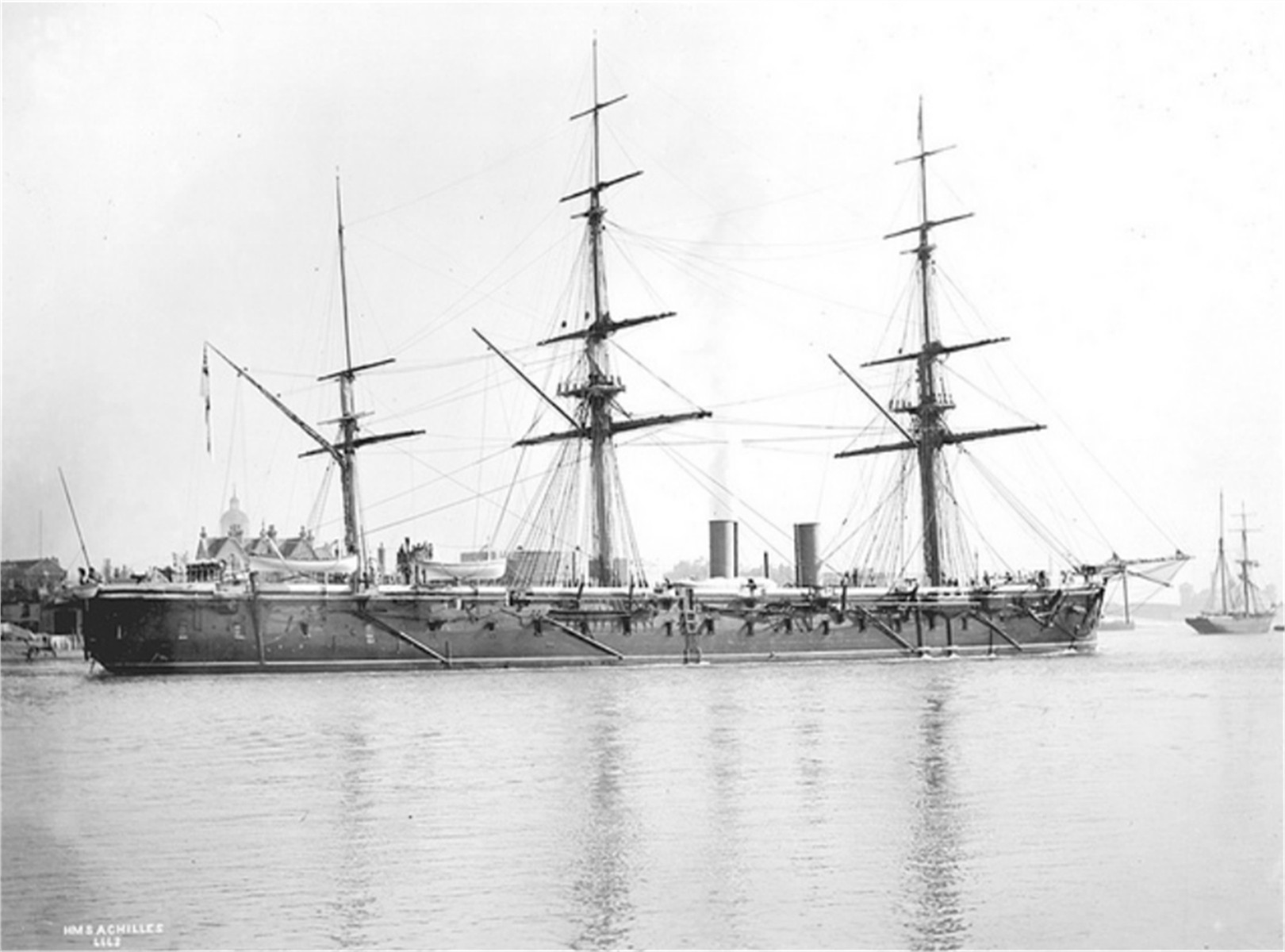

Coś temat zaniedbany. Więc postaram się go ożywić. Możliwie klasycznymi, wczesnymi pancerniczkami. Choć nie wiem czy takie zdrobnienie do nich pasuje, bo to duże jednostki były.
I jeszcze raz - teraz Warrior i Black Prince, czyli pierwsze pancerniczki żelazne i pierwsze brytyjskie.
Minotaur 2.jpg (134.23 KiB) Przejrzano 14397 razy
Northumberland 1.jpg (558.29 KiB) Przejrzano 14397 razy
Warrior 1.jpg (395.54 KiB) Przejrzano 14396 razy
Black Brince 1.jpg (201.23 KiB) Przejrzano 14396 razy
Black Prince 2.jpg (229.92 KiB) Przejrzano 14396 razy
