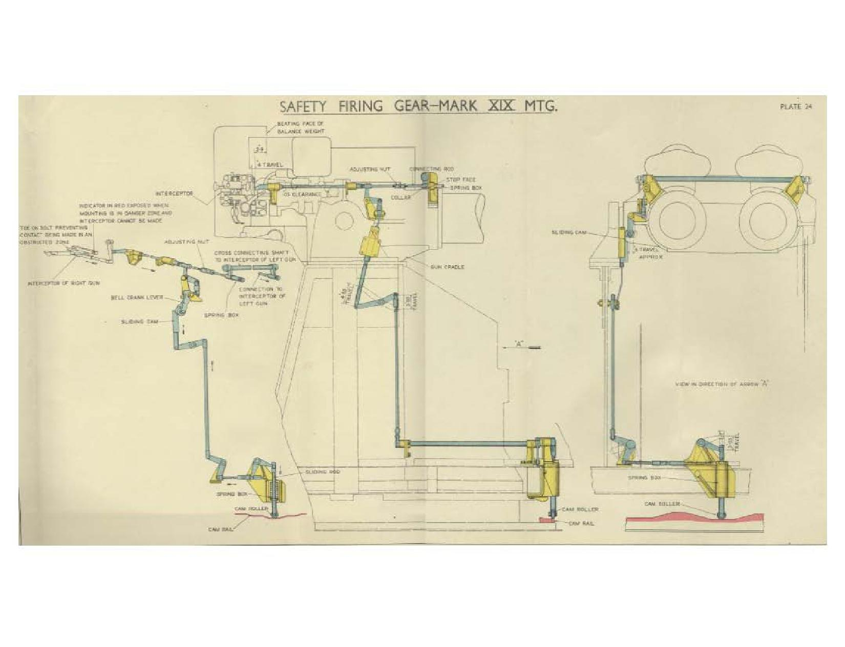

Sisi, jest też zdjęcie z działem Y obróconym w stronę dziobu. Te stanowiska były chyba tylko ograniczone przewodami elektrycznymi poprowadzonymi od dołu w podstawie, więc mogły być jakieś ograniczniki mechaniczne, żeby te przewody się nie skręcały i w efekcie nie urywały.
Posty: 507
Wygląda na to, że tylko działo nr 2 miało stałe ograniczenie po 145 stopni na lewą i prawą burtę. ( patrz dokumentacja z 1945r).Działo nr 1 i 4 miało ograniczenie kąta ostrzału w pionie ogranicznikami mechanicznymi znajdującymi się na fartuchach przeciwpodmuchowych. Czyli tymi rurkowymi wspornikami przyspawanymi do ich burt. Ale być może mechaniczne ograniczniki kąta znajdujące się pod maską dział miały opcję odłączania podczas ,,normalnego” obracania, bez włączonych wszystkich opcji potrzebnych do strzelania. Wyobrażam to sobie tak: że obracanie tych dział po +/-180st nie było problemem, natomiast podczas strzelania działał ogranicznik kątowy. W przypadku dział 1 i 4 dodatkowo kąty podniesienia luf ograniczały ograniczniki fartuchowe. Pytanie ‘Sisi” jest o tyle zasadne, że w szczególności działo nr3 mogło narobić sporo szkód, jeżeli nie miało takiego ograniczenia, bo w 44r dostawiono na rufowym spardeku nadbudówkę z radarem 272. W ferworze walki mogła zostać zdmuchnięta. Ciekawe, co sądzą specjaliści zajmujący się podobną tematyką.

A! Przypomniałem sobie, że pod podłogą wieży, w jej przedniej części jest zamontowany pionowy, nazwijmy to, bolec zakończony u dołu rolką. Ta rolka toczy się po przyspawanym do pokładu płaskowniku o zmiennej wysokości. Myślę, że całość była albo ogranicznikiem kąta obniżenia armat, albo blokadą "spustu".

Wracając do samego stanowiska. Campbell podaje, że może się obracać w zakresie 340 stopni, czyli po 170 na burtę maks.
Jednak w instrukcji obsługi stanowiska Mk XIX figuruje 340 lub 670 stopni w zależności od zastosowanych ograniczników. Andrzej wspomniał, że nr 2 miał ograniczenia do 145 na burtę. Hmm, czyli nr 1,3,4 z opcją obrotu o 670 i ogranicznikami aby nie odstrzelić komina, czy też spardeku ?
Posty: 507
Tu jest dość ciekawy schemat, ale rozdzielczość byle jaka, wiec raczej można się tylko domyślać o co chodzi.
