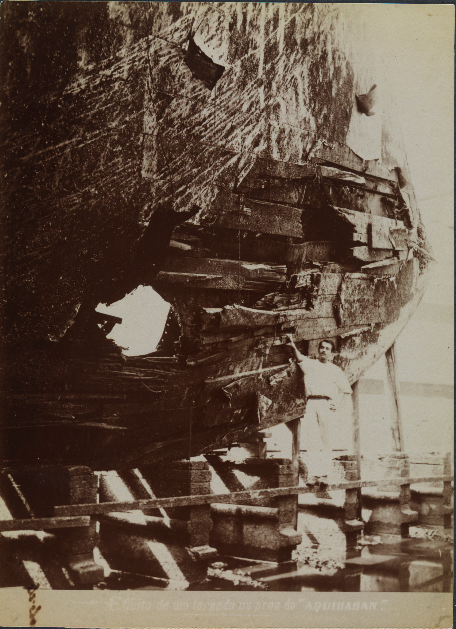

Dzięki. A dalej kolejne "pancerniczki" (choć już większe). Aby zachować porządek, cały czas brazylijskie.

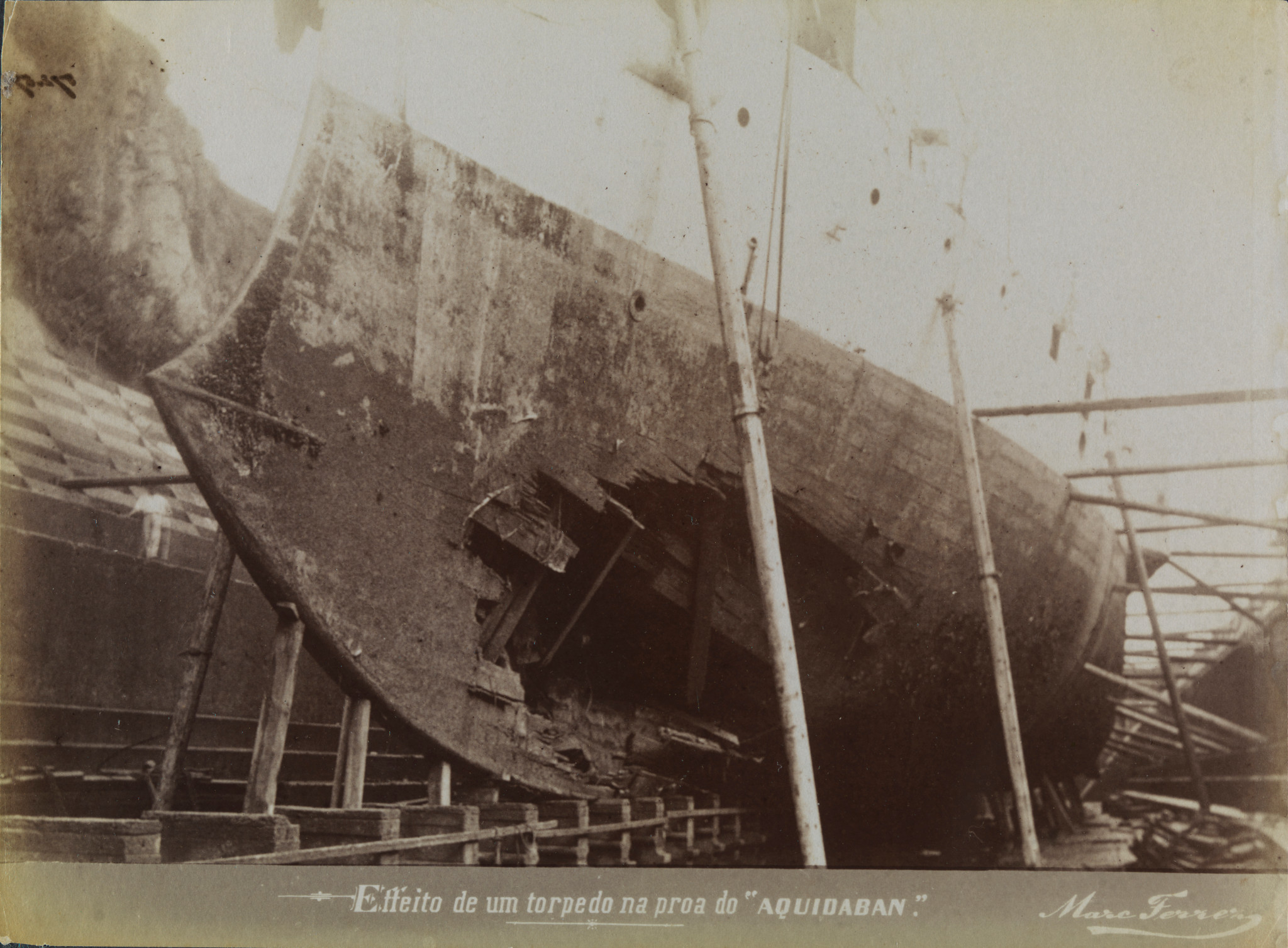

Na końcu są zdjęcia Aquidaban po storpedowaniu przez Gustavo Sampaio. Przebicie było "na wylot", więc dałem dwa zdjęcia z jednej i drugiej burty.

On był drewniany?
Posty: 5390
Re: Pancerniczki
On był drewniany?
Nie. Kadłub miał stalowy. Ale pływał po ciepłych wodach, więc miał część podwodną obitą drewnem i blachami miedzianymi (te blachy widać dość wyraźnie na ostatnim zdjęciu, stalowy kadłub pod warstwą drewna zresztą też).

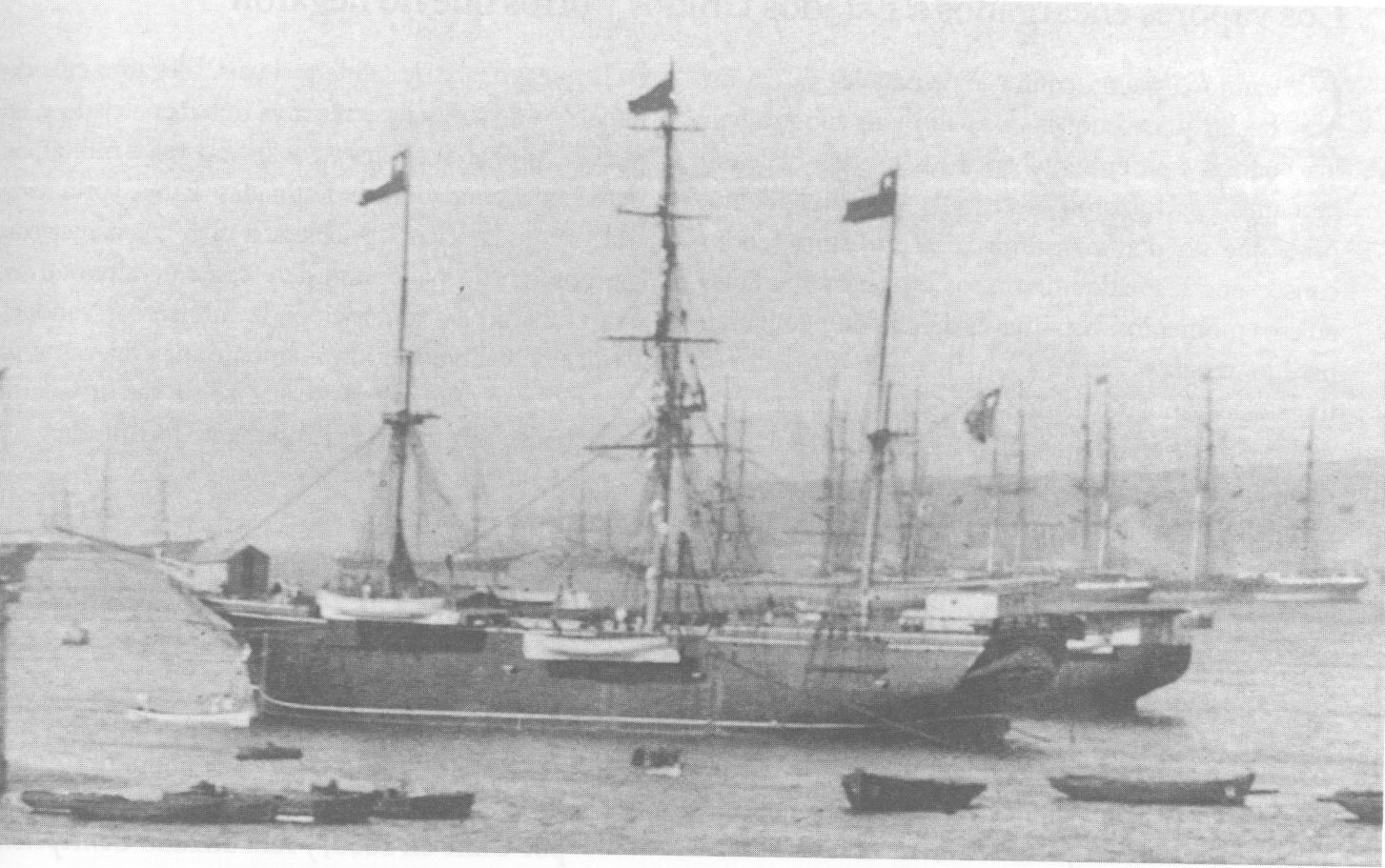

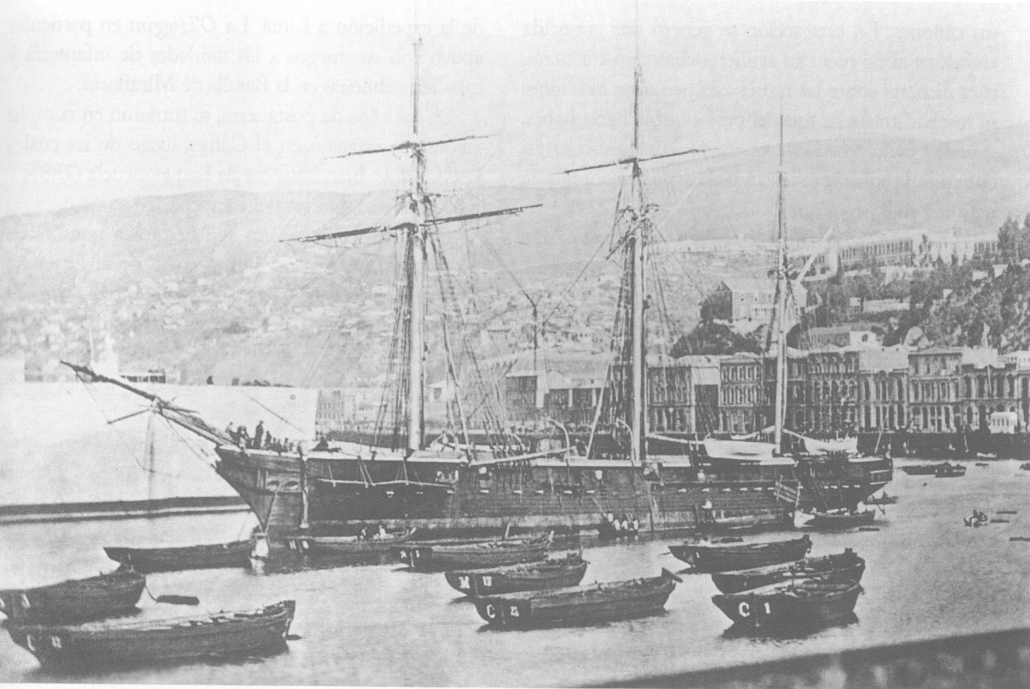

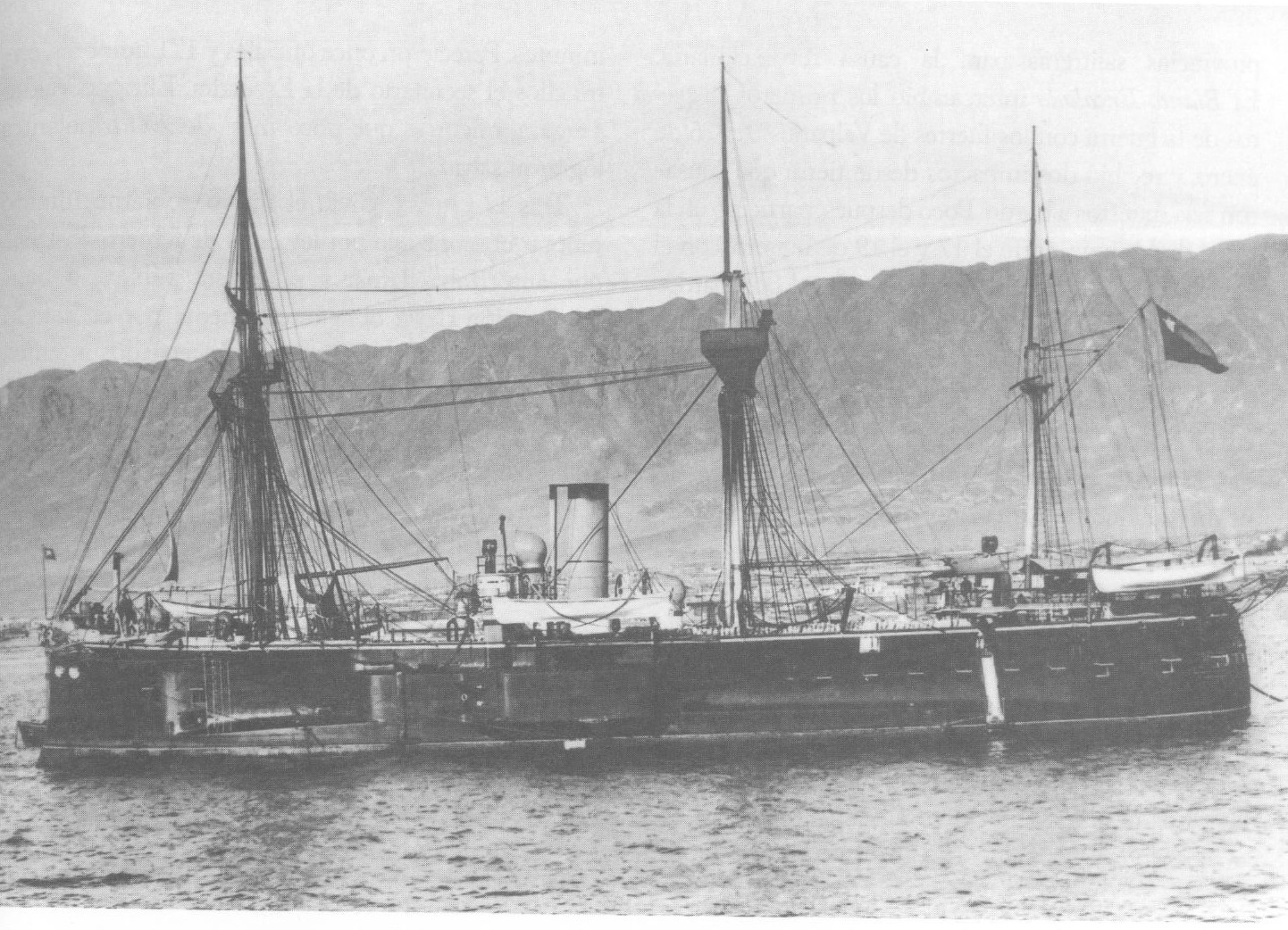

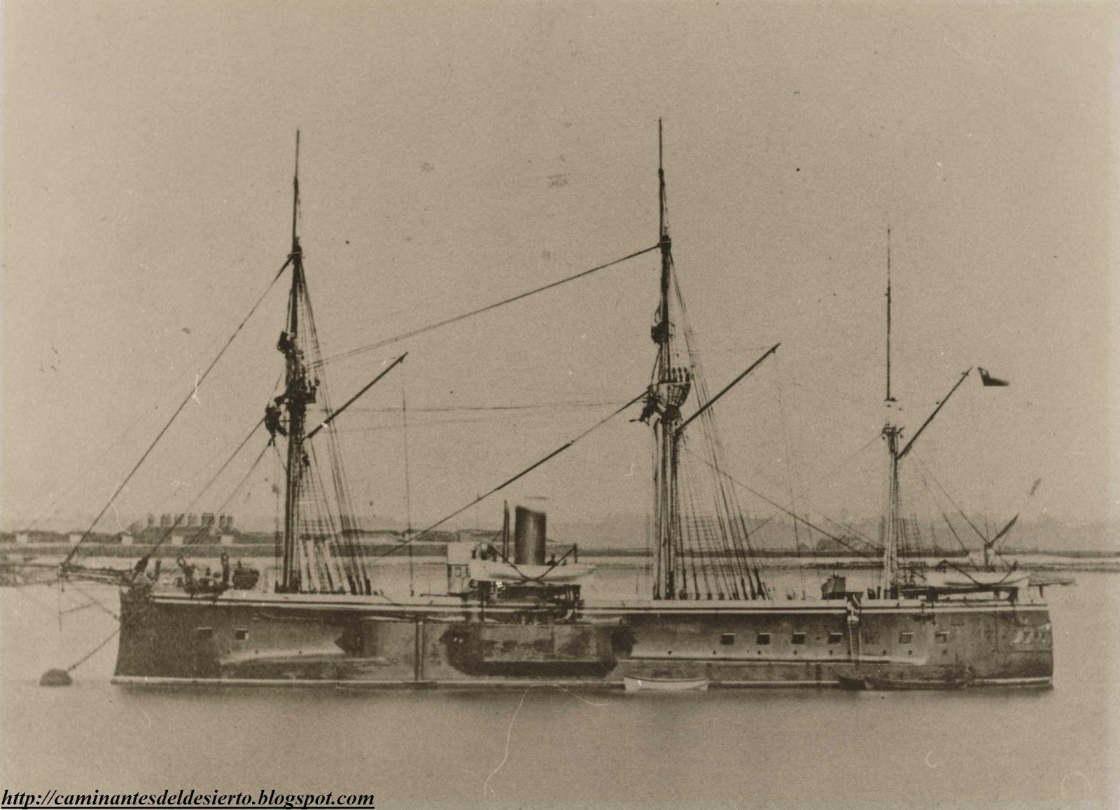

Trzymając się Ameryki Południowej, czas teraz na Chile.

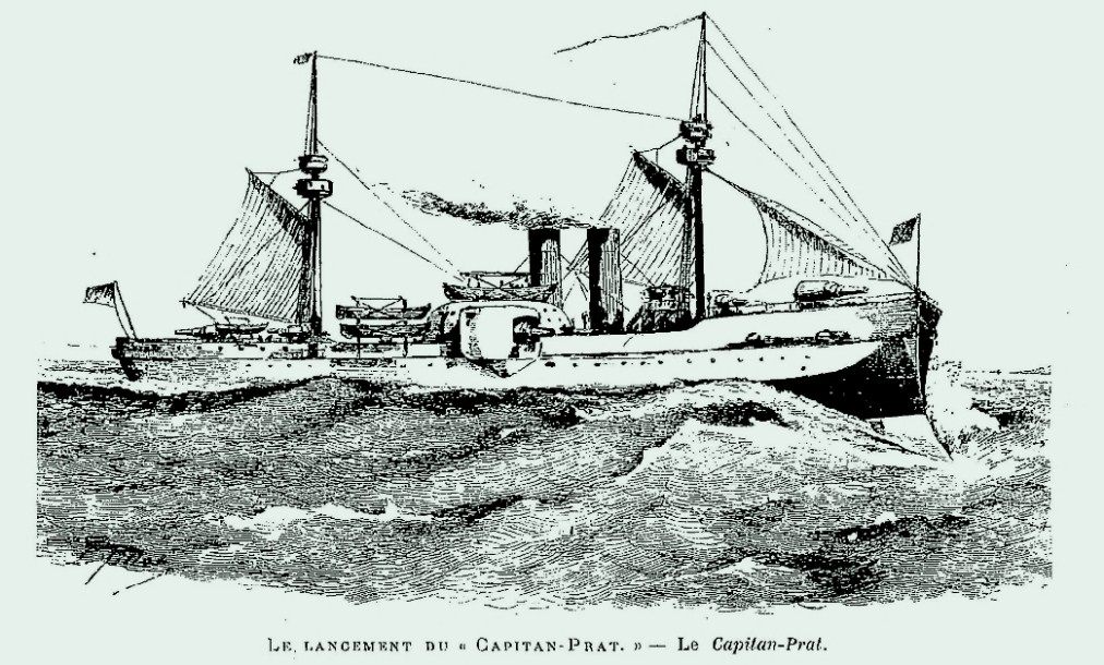

Re: Pancerniczki
Capitan Prat
