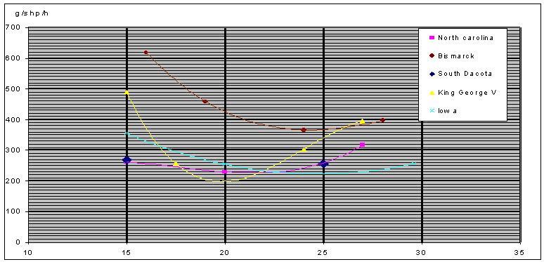

Ty mi tu o spalaniu przy maksymalnym obciążyniu, a ja o pełnym zakresie pracy od 0 do maxa. Niestety nie miałem danych prędkości obrotowej, ale można przyjąć że prędkość ustalona jest funkcją obrotów. Wykres pokazuje jasno że jednostkowe zużycie paliwa KGV lub Bismarcka jest niemal dwukrotnie wyższe dla niskich i wysokich prędkości w porównaniu do tego przy 20 węzłach, a w przypadku amerykańców wzrasta o mniej niż połowę.

Nie wiem skąd żeś brał te dane, ale coś jest z nimi nie tak.
Patrz nawet tylko na największe prędkości - North Carolina paliła na SHP więcej, lub tyle samo co KGV. U ciebie pali mniej i to znacząco. Dlaczego?
Dla mniejszych prędkości nie sprawdzałem. Mam ze sobą tylko "bibliotekę elektroniczną", książki zostały a ja pojechałem na weekend. Jak mi dasz zależność moc/prędkość to przeliczę pozostałe prędkości też.
Re: NC vs Tirpitz
To jest spalanie godzinowe g/shp/h (gramy/shp/godzinę). Dane wyliczałem sobie pośrednio i odbiegają od bezpośrednich pomiarów, ale porównałem sobie wyliczenia dla Bismarcka i wyszło to na tyle nieźle że można to wykorzystać do pewnych porównań. W tym przypadku chodziło mi o uzyskanie czegoś co pomogłoby mi porównać konsumpcję paliwa dla różnych zespołów napędowych w zależności od zakresu pracy. I nie są tu istotne wartości bezwzględne tylko kształt poszczególnych przebiegów.
To zresztą widać również na wykresach zasięgu w funkcji prędkości i podobnych. Wykresy amerykańskie są w każdym przypadku zdecydowanie bardziej "prostolinijne", w pozostałych przypadkach wyraźnie "paraboliczne"
Re: NC vs Tirpitz

Coś tu jest mocno nie tak.
Masz tu wykres prędkość/zużycie paliwa. Kiedyś już go prezentowałem.
Dla amerykanów właśnie z tej strony co podałeś korzystałem. Tam są dane prędkość obrotowa śrub i zużycie nie moc/zużycie. Ja wiem że to jakoś tam od siebie zależy, ale to nie jest zależność liniowa, a z tych paru punktów co mam, to mi się nie bardzo chce kombinować z wynajdowaniem wzoru.
Dla Howe dane z Ravena i Robertsa. Oczywiście po przeliczeniach, bo każdy dawał w innych jednostkach.
Widać, że płaskie toto nie jest.
Co prawda moc dla jednostek USA idzie tak samo ostro w górę dla osiągania danej prędkości, a dla Brytyjskich jest podobnie mniej ostra, więc wykres paliwo/moc będzie nieco inny, ale na pewno nie płaski.
A tu masz dane z prób New Jersey ( uwaga - na wykresie powyżej wziąłem dane z FTP 218, są one trochę inne od tych tu poniżej! )
Tak przy okazji, to źle zapamiętałem. New Jersey przy pełnej mocy nie palił tyle samo co Vanguard, tylko więcej.
I od razu widać, że dane do Twojego wykresu to trochę nie teges. Dla prędkości 15 w, zużycie paliwa na konia mechanicznego tak gdzieś o prawie 50% większe niż dla prędkości max. Na Twoim wykresie to ile tam, 15%? 20?

Dorobiłem dane dla New Jersey z prób. Trochę na szybko, więc niezbyt ładnie, ale widać o co chodzi.
Swoją drogą to żałuję jednego. Wiadomo, że PoW był w stanie utrzymywać przez dwa dni moce rzędy 125 - 135 tys KM. Nie zanotowano prędkości jaką wtedy osiągał, a w każdym razie ja nie mam tych danych. Szkoda że nie ma danych o zużyciu paliwa oraz tych prędkości. Ciekawe jakby wyglądał wykres w tych wysokich okolicach.
