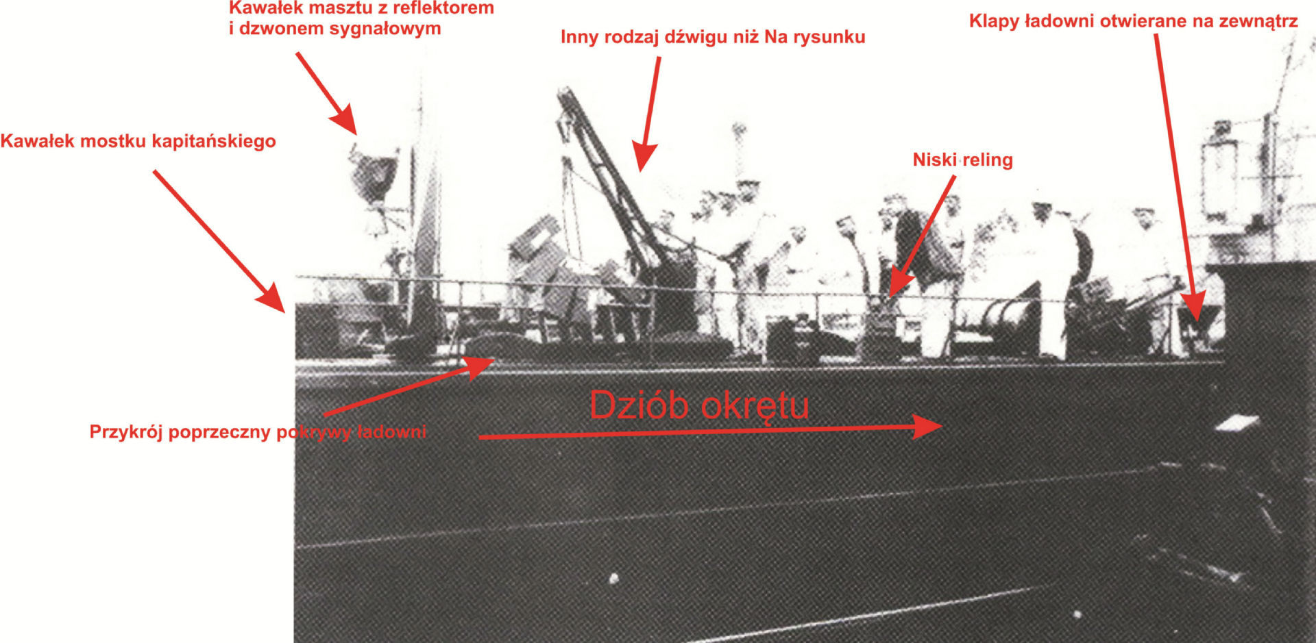

Re: Flotylla Rzeczna 1939
Po przebudowie.A kabestan jest dobry. Wg mnie sięgał połowy burty. Przed przebudową Mątwa chyba nie miała masztu i miała dwa dżwigi. karabin dodałem na stałej podstawie. Jest jeszcze problem z uzbrojeniem gazowym. Dotychczas pomijanym a uważam, że niesłusznie. Jeśli była to tylko zasłona dymna to należy gdzieś umieścic fumatory do dymu, a jeśli gaz łzawiący to należy dodać broń która te pociski miotała.
Na zdjęciu widać, że sięgał prawie do linii wodnej. No i ta listwa z burty powinna zniknąć, ale ja nie będę się upierał i zawracał głowę, bo jeszcze wyjdzie, że się czepiam drobiazgów.p11c pisze:A kabestan jest dobry. Wg mnie sięgał połowy burty.
wiem że ak widać na zdjęciu, ale tam burta ma sądząc po proporcjach ok 1 m a powinna mieć ponad 2 m. Dlatego przypuszczam, że okręt na zdjęciu jest osadzony na mieliznie do połowy burty ( tj do listwy posrodku burty ) Jak pisałem można na to zwrócić uwagę dopiero po zmierzeniu wysokości burty. Posyłam zbliżenie burty podczas załadunku. Widać tam i listwe i wysokość burty. Na zdjęciu jest tylko błedny ( wg mnie ) kierunek przód tył
Słowo harcerza, że już ostatnia uwaga. Reflektor na maszcie był skierowany zawsze w stronę dziobu, a nie rufy.p11c pisze:Na zdjęciu jest tylko błedny ( wg mnie ) kierunek przód tył
Więc dziób jest na lewo na tym zdjęciu, a nie na prawo.
O tym że jest błąd świadczy też to że maszt raczej nie będzie stał przed mostkiem kapitański ale za mostkiem. Tak też dałem w moim rysuneczku. ( uwagi na zdjęciu nie są mojego autorstwa )
A czepiać zawsze sie można, nawet zachecam do tego bo nie wszystko ja widzę wiec każda uwaga jest kreatywna
