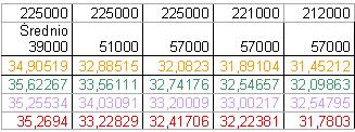

Podstawiłem do "moich wzorków" (czyli wzorku admiralicji) i wychodzi:
bez tytułu1.JPG (17.22 KiB) Przejrzano 10966 razy

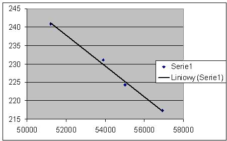

Kolejne dane wierszami odpowiadają współczynnikowi podobieństwa kadłuba Jogiego*** dla kolejnych danych spisanych wyżej z Friedmana. Należy pamiętać że dane niższe odpowiadają współczynnikom bliższym 57tys ton a wyższe współczynnikom 53tys lub 51tys ton.
Jak łatwo zauważyć wartoś wyliczona prędkości około 35w w każdym przypadku odpowia
mniej więcej wyporności 39000ton - trzebaby obciąć na iofce nieco nadbudówek i uzbrojenia żeby ją osiągnąć jak sądzę ;)
Poniżej jako ciekawostkę zamieszczam tabelkę ilustrującą zmianę wspołczynnika podobieństwa Jogiego w stosunku do wyporności:
bez tytułu.JPG (18.01 KiB) Przejrzano 10968 razy
Jest to o tyle ciekawe że jak widać, kadłub okrętu przy wyporności 50tys ton nie jest fizycznie podobny do kadłuba tego samego okrętu ale przy innejwyporności.
Przy odrobinie chęci spróbuję odszukać sobie wzór i sprawdzić podobieństwo kadłuba z pominięciem wyporności.

W pierwszej tabelce coś się pochrzaniło. Przy pomocy danych dobranych z wykresu, wychodzi mi że mogłaby osiągać 35w przy 212tys SHP i 47tys ton lub 225tys SHP i 48tys ton.
Pozostałe dane wychodzą poprawnie.
CIA, w tabelce w wierszach są koliejno: Moc, wyporność, wynik dla współczynnika dla 31,9w przy 56928ts i 221tys SHP, wynik dla współczynnika dla 32,5w przy 53900ts i 212000SHP, itd.
Wiem że brak porządnych opisów to masakra, ale po prostu mi się nie chce ich robić ;)

Maciej3 pisze:Jak chcesz zrobić porównanie okrętów to jak najbardziej. Ale warto zaznaczyć które jednostki są pierwotne a które przeliczeniowe, żeby nie dochodzić do jakiś nadzwyczajnie dokładnych danych i na bazie ich wypisywać jakieś „konstruktywne” wnioski.
Hmm... teraz tak myślę, że chyba jednak lepiej nie zaokraglać tych przeliczeniowych, bo przynajmniej wiadomo, które przeliczano... :wink:
