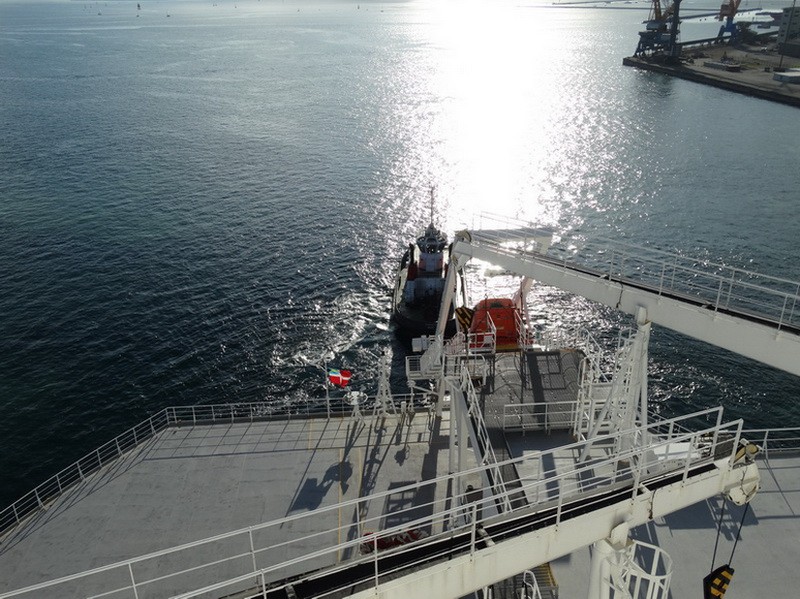

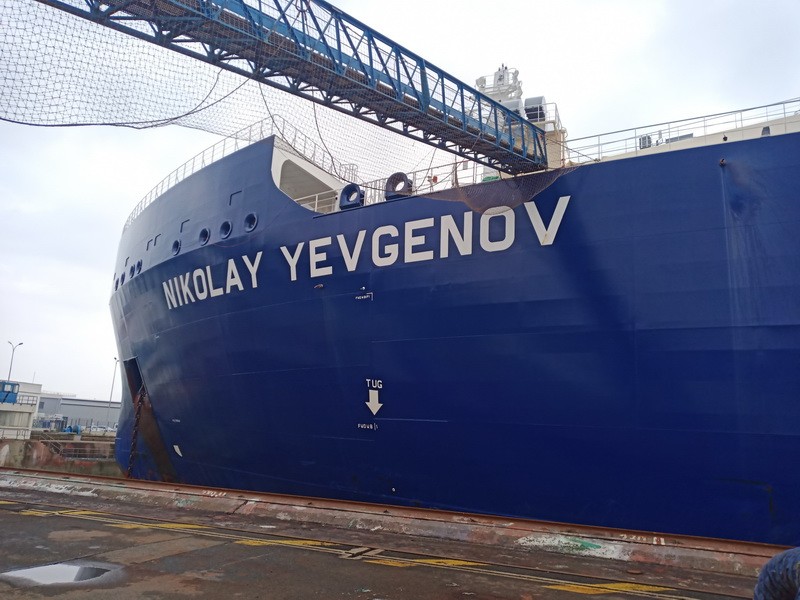

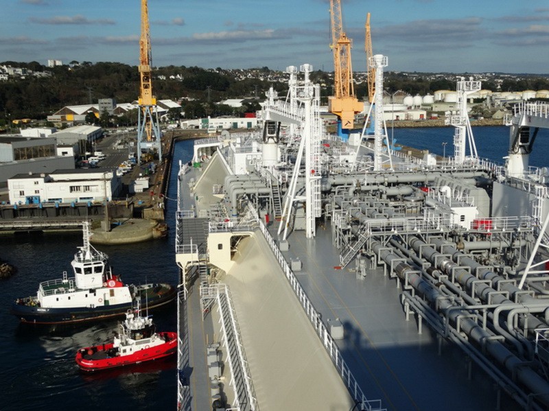

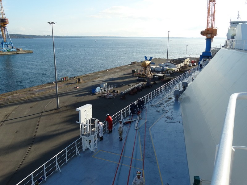

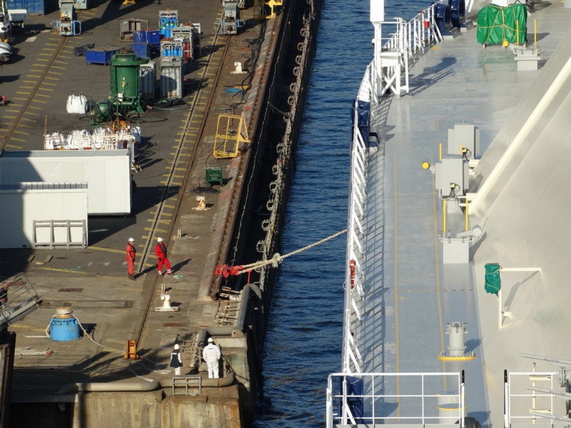

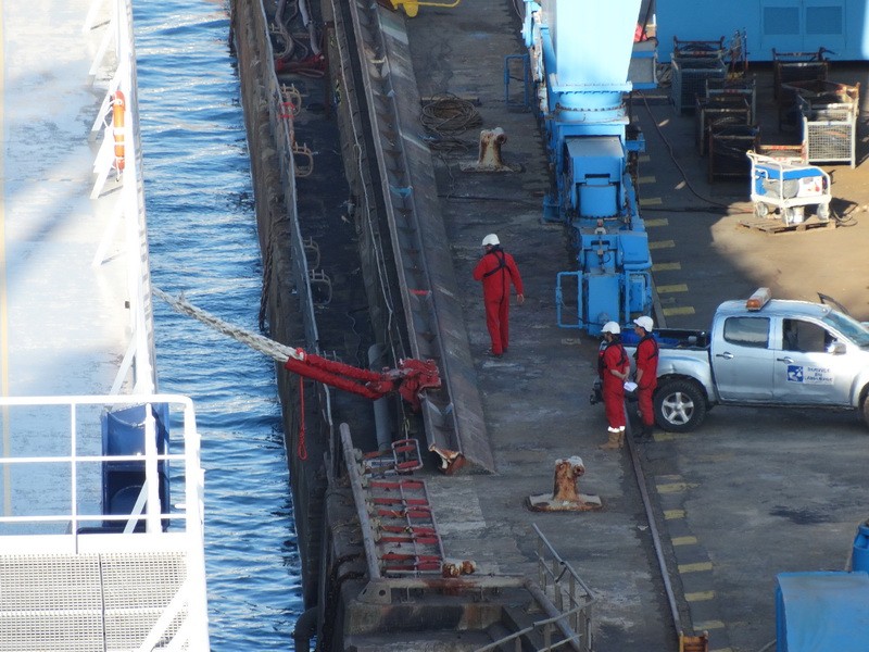

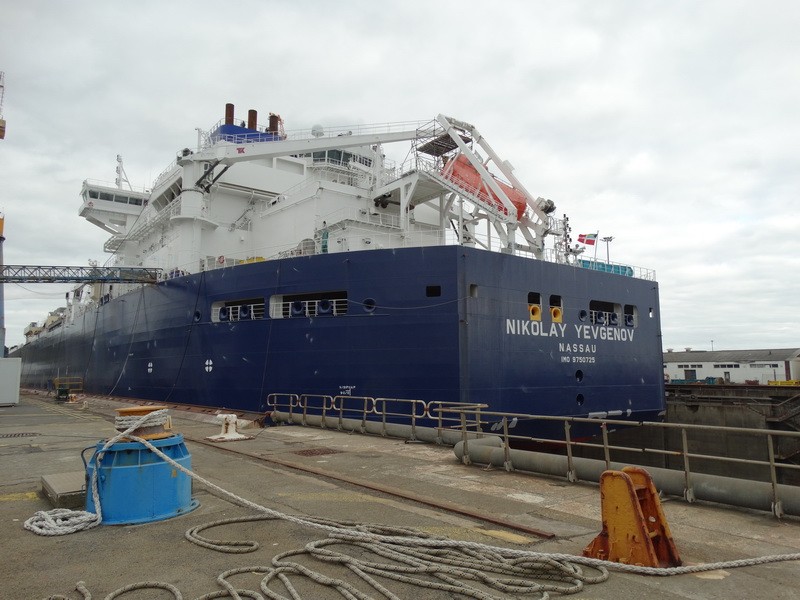

No to dalej wchodzimy.
Holowniki nas asekurują.
Cumy podane na wózki i zaczyna się wejście.
Brama doku czeka na swoją kolej.
No i stoimy...

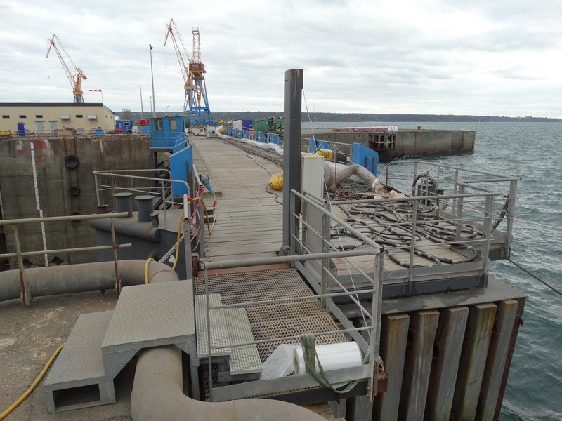

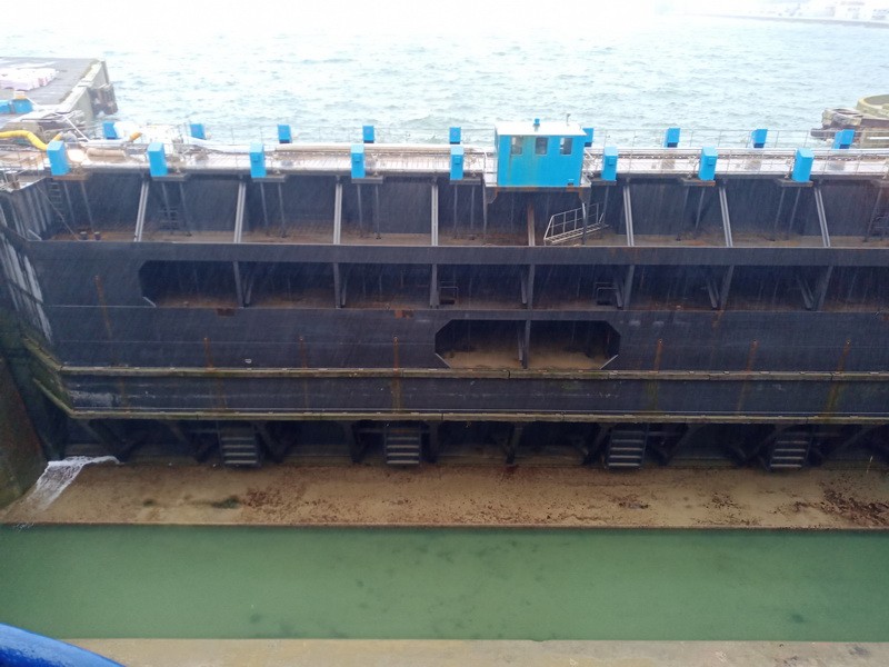

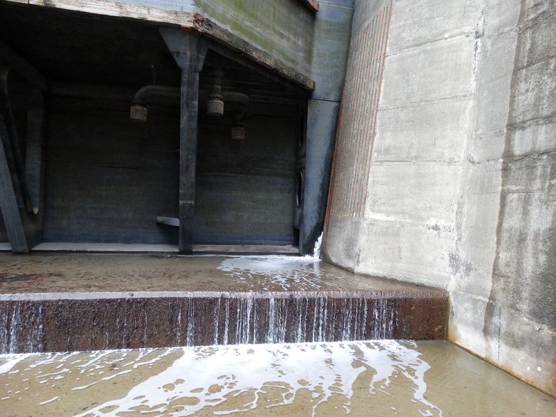

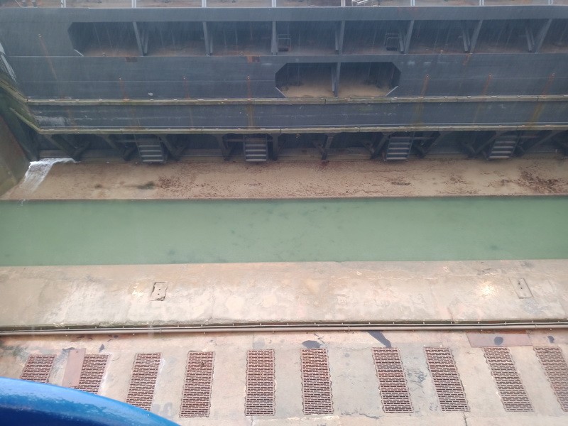

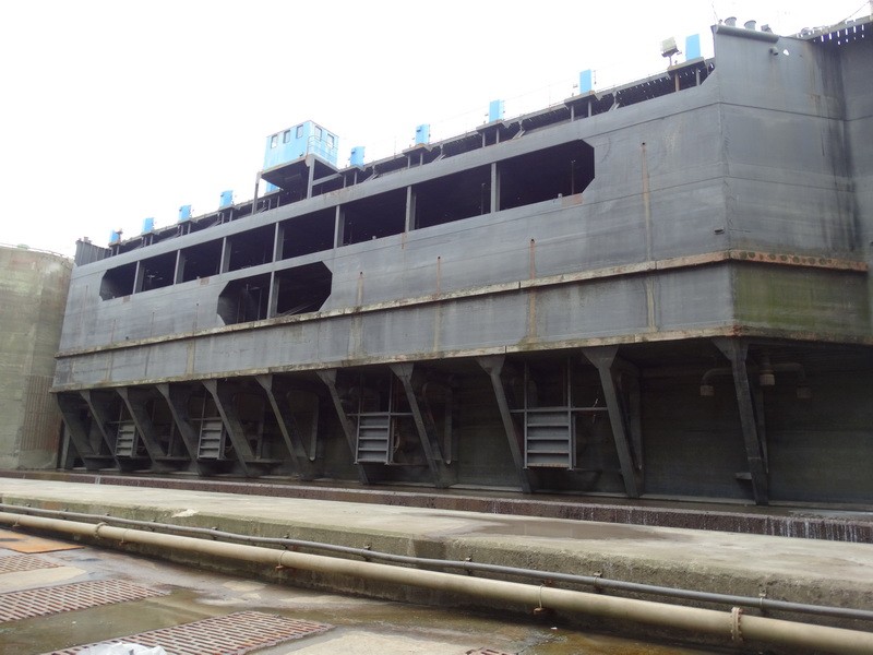

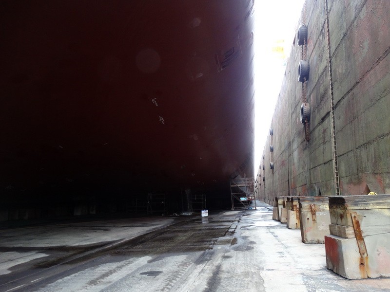

Teraz nie okręt ani statek ale brama doku. Może was zaciekawi i na chwilę oderwie i da wytchnienie od spraw Dobrej Zmiany.
Jak widać na ostatnim zdjęciu są przecieki i dok trzeba cały czas pompować.

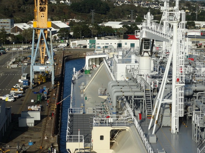

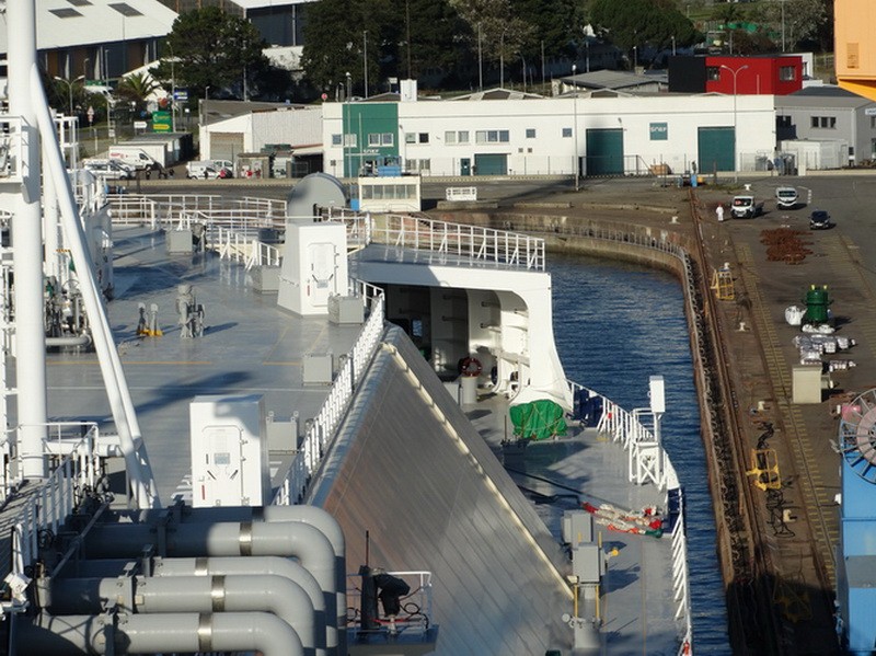

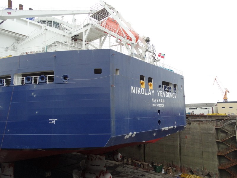

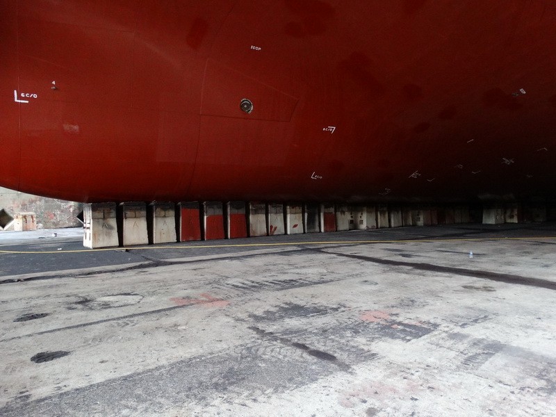

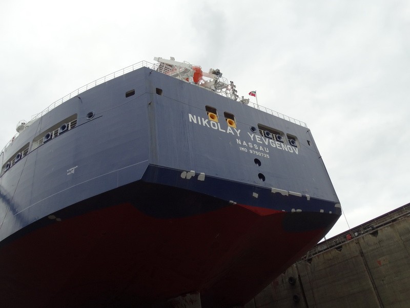

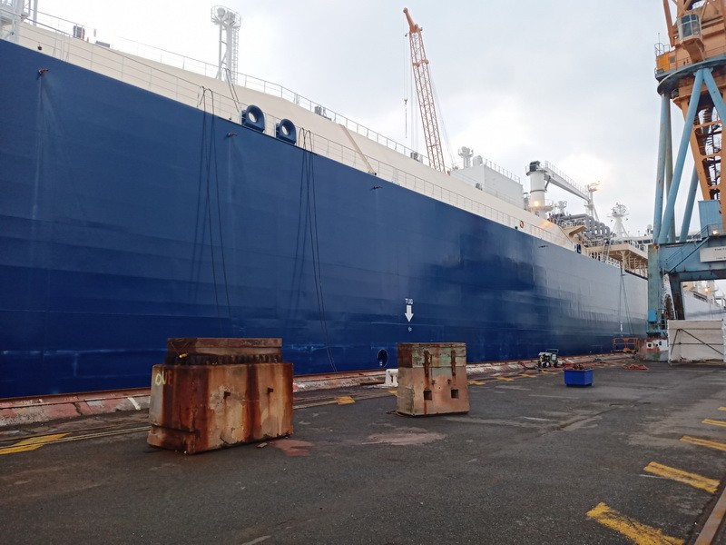

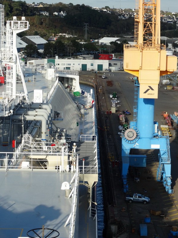

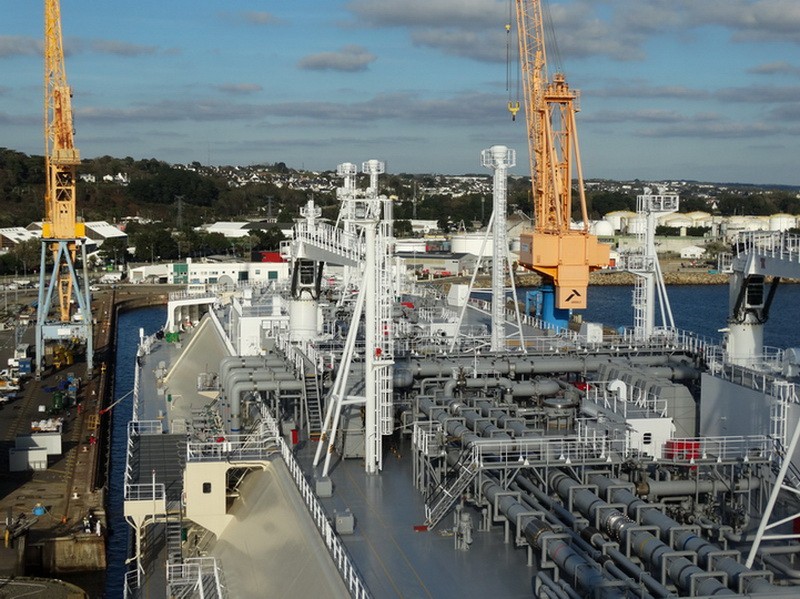

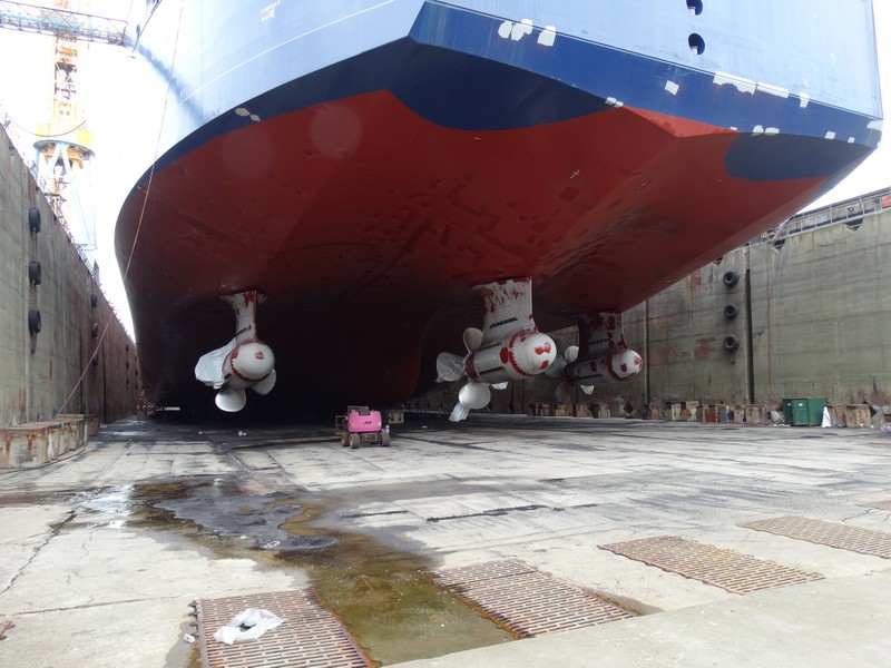

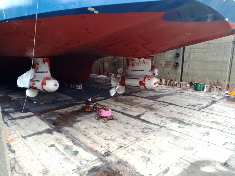

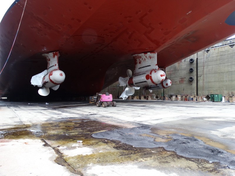

Parę fotek z doku.
Zobaczcie jak duży jest ten statek w stosunku do samego doku.

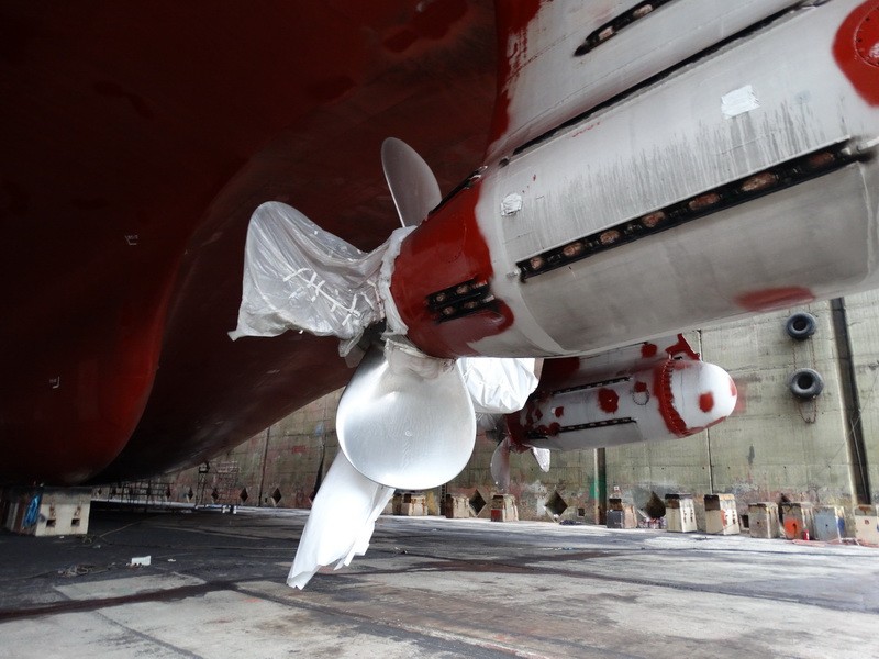

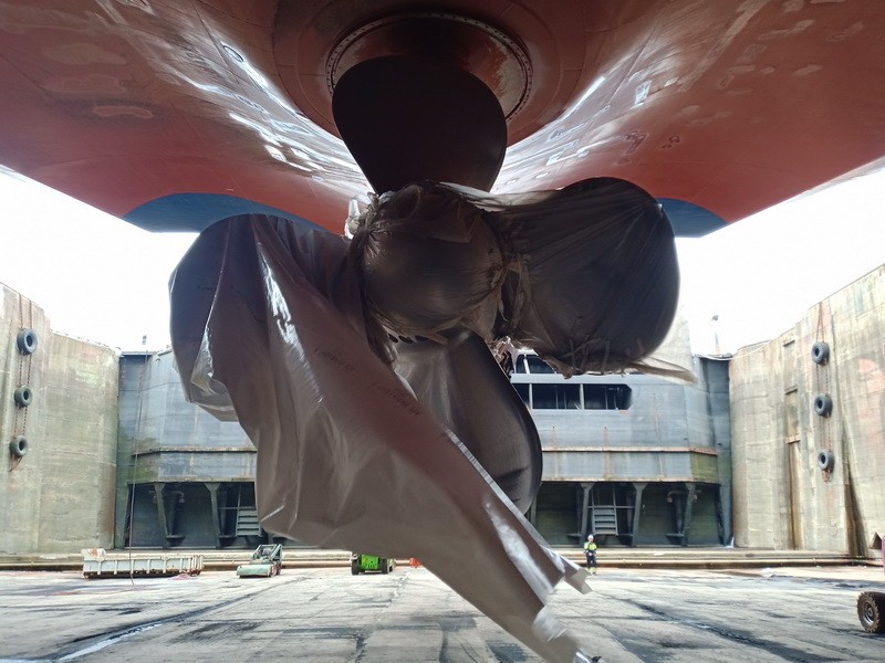

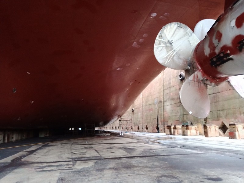

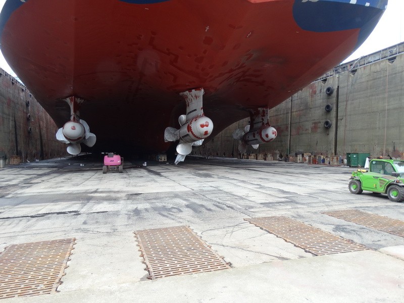

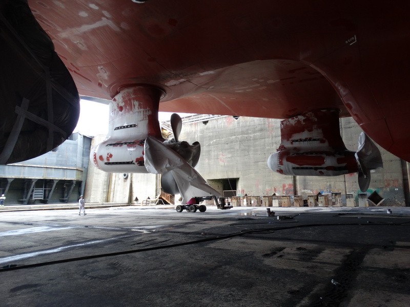

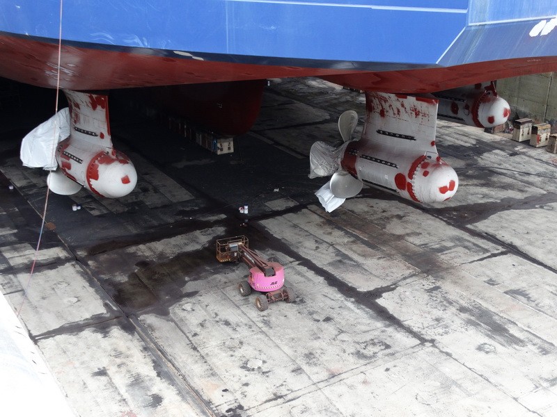

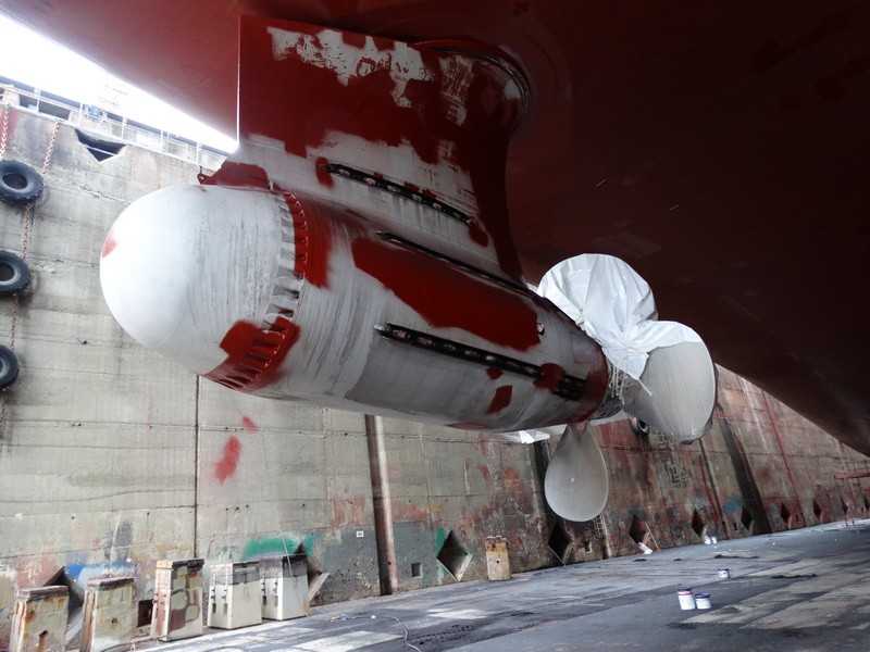

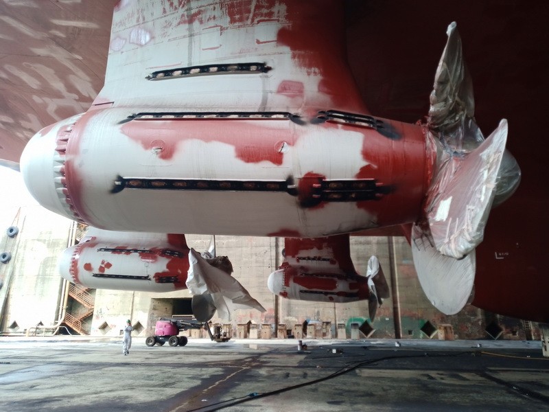

To może zainteresuje Was napęd naszego statku.
Są to trzy Azipody które mogą obracać się w pełnym zakresie wokół własnej osi. W każdym zamontowany jest synchroniczny silnik elektryczny o mocy 15 MW. Śruby zaprojektowane tak by rozmywać zatory lodowe oraz by były odporne na uderzenia brył lodowych.

Gregski pisze: 2021-11-02, 06:17 ...W każdym zamontowany jest synchroniczny silnik elektryczny o mocy 15 MW...
Tak z zawodowej ciekawości zapytam: Jakie macie napięcie zasilania tych "silniczków" ?
No i oczywiście jeśli możesz to podaj moc całkowitą pokładowej elektrowni.

Dokładnie nie pamiętam ale mamy coś koło 68MW. Silniki zasilane z przetworników napięciem 3000V. Wzbudzenie 1000V.
Prędkość obrotowa 150 - 0 - 150 obr/min.

Dzięki za odpowiedź.
Musze się przyznać, że szacowałem moc na 70-75 MW. Wychodzi na to, że za bardzo się nie myliłem...
