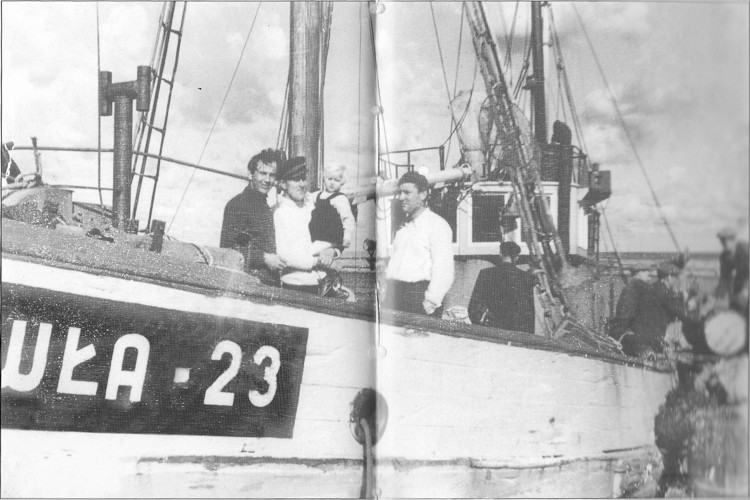

pocz. 1951 (1.I.1951?): Arka 150 Wła-23 (PPiUR „Arka”)
1.I.1955: Wła-23 (PPiUR „Szkuner”)
†3.I.1968: wszedł na mieliznę i zatonął w pobliżu Płw. Helskiego,
9.I.1968: podniesiony i przeholowany do Helu
1968: wyslipowany we Władysławowie, prawdopodobnie nienaprawiony
III.1970: złomowany/rozebrany na opał
Źródło: Białkowski R., Gawlas H., Spigarski H. >>"Szkuner" 50 lat<<

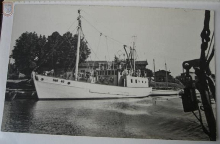

5) Gdy-76 (KFK ???) (eks-???)
Ernst Burmester Schiffswerft KG, Swinemünde, uk. 1943?
odb.(przeb.?) Stocznia Nr 1, Gdańsk, uk. XII?.1947
przeb. Gdańska St. Remontowa, Gdańsk, rozp. 1954, uk. 3.V.1955
PRS 43003
charakterystyka w I.1948: 72,39BRT, 28,72NRT; 23,65(całk.)×6,38×?m; 1 sil. 2-suw., 5-cyl. Mödag, 125 KM
charakterystyka w XII.1957: 82BRT, 17NRT; 23,65(całk.)/23,46(rej.)×6,36×2,80m; 1 sil. 4-suw., 4-cyl. EKM, nr silnika 324 200, 180 KM
1943?: zbudowany jako pomocniczy patrolowiec (?) nazwa nieznana (Kriegsmarine) (numer KFK nieznany) (Kriegsmarine)
†I.-V.1945?: zatopiony (lub ciężko uszkodzony?) na Wybrzeżu Gdańskim
po V.1945: podniesiony z dna (lub odnaleziony?) i skierowany do odbudowy w Stoczni Nr 1 w Gdańsku
IV. kw.1947: zakończenie odbudowy
XII.1947: rejestracja w MUR Gdynia jako Gdy-76 (SOBW) (Konrad Konkel)
8.I.1949: uciekł do Szwecji, internowany, zwrócony po kilku miesiącach
I. poł.1949?: Gdy-76 (Józef Lipski?) (nie eksploatowany? bez motoru?)
1952: Arka… Gdy-76? (PPiUR „Arka”)
1954: Dar-60 (PPiUR „Kuter”)
1954: w Gdańskiej St. Remontowej rozpoczęcie przebudowy na kuter szkolno-rybacki

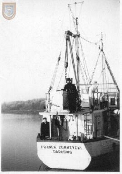

3.V.1955: kuter szkolno-rybacki Franek Zubrzycki Dar-60 (Zasadnicza Szkoła Rybołówstwa Morskiego w Darłowie)
1959: kuter szkolno-rybacki Franek Zubrzycki Dar-102 (Zasadnicza Szkoła Rybołówstwa Morskiego w Darłowie)
1964: wycofany ze służby i przekazany do kasacji
UWAGA: Prawdopodobnie znaleziony na Wybrzeżu Gdańskim. Możliwe iż jest to jeden z poniższych dwóch kutrów:
eks-Vs 343 (KFK 300), †25.IV.1945 w rejonie Rozewia;
eks-Vs 345 (KFK 364), możliwe że zniszczony podczas jednego z nalotów na bazę w Gdyni, gdzie był odbudowywany pod koniec wojny po zatonięciu na minie.
Źródło: Miciński J., Kolicki S. &quot;Pod polską banderą&quot;
Źródło: Miciński J., Kolicki S. "Pod polską banderą"
Franek Zubrzycki(1).jpg (77.81 KiB) Przejrzano 17826 razy
Źródło: http://zsm.darlowo.pl
Franek Zubrzycki(2).jpg (57.87 KiB) Przejrzano 17826 razy

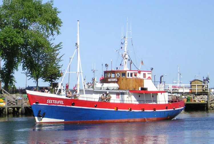

8 ) Perła Bałtyku (KFK ???) (eks-Seeteufel, eks-Y 836, eks-W 6, eks-KW 6, eks-H 6, eks-???)
Ernst Burmester Schiffswerft KG, Świnoujście, uk. 1944
1944: ukończony jako pomocniczy patrolowiec (Vorpostenboot) nazwa nie znana (Kriegsmarine) (numer KFK nieznany) bandera Niemiec
27.VII.1945: nazwa nie znana (Deutsche Minenräumleitung)
II.1951: nazwa nie znana Labor Service Unit (B) bandera USA
1.VII.1956: H6 (Hafenschutzboot) Bundesgrenschutz See bandera RFN
1960: KW 6 (Küstenwachtboot) Bundesgrenschutz See bandera RFN
lata 60-te: W 6 (Küstenwachtboot) Bundesgrenschutz See bandera RFN
30.IV.1968: Y 836 Bundesmarine bandera RFN
1968: wymieniono oryginalny silnik Modag na silnik marki Völund
1969: kuter wędkarski Seeteufel bandera RFN/Niemiec
2008: jacht wędkarsko-rekreacyjny Perła Bałtyku (Bolesław Dominik)
2010: jacht wędkarsko-rekreacyjny Jastrząb D (Bolesław Dominik)
III./IV.2012: wymiana silnika Völund na Volvo Penta 162TAMD
IX.2012: jacht wędkarsko-rekreacyjny Ali Baba POL-8191 (Bolesław Dominik)
XI.2012: w służbie
Źródło: http://www.ms-seeteufel.de
W 6(1).jpg (64.14 KiB) Przejrzano 17826 razy

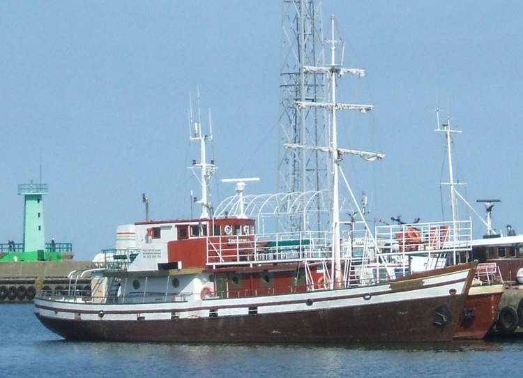

Superkuter szkolno-rybacki typu SKG-240A
11) Henryk Rutkowski Gdy-180, nr stoczniowy 90/402
St. Rybacka w Gdyni, nr stoczniowy 90/402, zam. 10.VIII.1949, rozp. 10.VIII.1949, wod. 4.XII.1950, uk. 30.XII.1950
PRS 40006A --> od V.-VIII.1952: PRS 63018 --> od ok. 1970: PRS 630018
charakterystyka w XII.1957: 70BRT, 16NRT; 2423,36(rej.)×6,35×?m; 1 sil. 2-suw., 3-cyl Alpha(?), nr silnika 4667, 180 KM
10.VIII.1949: złożenie zamówienia i położenie stępki w St. Rybackiej w Gdyni
4.XII.1950: wodowanie bez nazwy (Państwowe Centrum Wychowania Morskiego)
30.XII.1950: ukończenie bez nazwy (Państwowe Centrum Wychowania Morskiego)
IV.1951: superkuter szkolno-rybacki Rybak Gdy-… (Państwowe Centrum Wychowania Morskiego) nazwa prowizoryczna nadana na potrzeby reportażu w miesięczniku „Morze”
20.IV.1951:nadanie nazwy Henryk Rutkowski Gdy-180 (SPGO) (Państwowa Szkoła Rybaków Morskich w Gdyni)
1.VIII.1951: Henryk Rutkowski Gdy-180 (Technikum Rybaków Morskich w Gdyni)
18.VII.1953: Henryk Rutkowski Gdy-180 (Szkoła Rybołówstwa Morskiego w Gdyni)
lato 1963: Henryk Rutkowski Gdy-180 (Państwowa Szkoła Rybołówstwa Morskiego w Gdyni)
1967: jacht szkoleniowy Henryk Rutkowski XXXI-PZ-2 (Liga Obrony Kraju, Jastarnia)
pocz. 1970: Biały Słoń XXXI-PZ-2 (Centralny Ośrodek Żeglarstwa Polskiego Związku Żeglarskiego, Trzebież)
poł. 1970: Henryk Rutkowski XXXI-PZ-2 (Centralny Ośrodek Żeglarstwa Polskiego Związku Żeglarskiego, Trzebież)
ok. 1976: Henryk Rutkowski PZ-5 (Centralny Ośrodek Żeglarstwa Polskiego Związku Żeglarskiego, Trzebież)
1976: wycofany z eksploatacji z powodu złego stanu technicznego
1976/1977: Henryk Rutkowski PZ-5 (klub nurkowy ze Szczecina)
1977: rozpoczęto w przebudowę na bazę nurkową, nie zakończona
1979: Henryk Rutkowski PZ-5 (Centralny Ośrodek Żeglarstwa Polskiego Związku Żeglarskiego, Trzebież)
1979: rozpoczęcie przebudowy na brygantynę w Rybackiej Stoczni Remontowej PPiUR „Szkuner” we Władysławowie
25.VII.1986: zakończenie przebudowy
1997: Kapitan Głowacki PZ-5 (Centralny Ośrodek Żeglarstwa Polskiego Związku Żeglarskiego, Trzebież)
2012: Kapitan Głowacki POL-5 (Centralny Ośrodek Żeglarstwa Polskiego Związku Żeglarskiego, Trzebież)
XI.2012: nadal w służbie
UWAGA: budowa z wykorzystaniem poniemieckich elementów, ze St. Rybackiej w Świnoujściu [/b]
Źródło: Miciński J., Kolicki S. &quot;Pod polska banderą&quot;
Źródło: Miciński J., Kolicki S. "Pod polska banderą"
Henryk Rutkowski(3).jpg (123.32 KiB) Przejrzano 17825 razy
Autor Staszewski F. w &quot;Morze&quot; 1/1987
Autor Staszewski F. w "Morze" 1/1987
Henryk Rutkowski(2).jpg (136.96 KiB) Przejrzano 17825 razy
Źródło: broszurka COŻ PZŻ, wyd. ok. 1990 r. via Jacek Pytkowski
Henryk Rutkowski(1).jpg (116.56 KiB) Przejrzano 17825 razy
Autor Schmidt J. w &quot;Morze&quot; 1/1987
Autor Schmidt J. w "Morze" 1/1987
Kapitan Głowacki(1).jpg (831.58 KiB) Przejrzano 17825 razy
Źródło: http://wojtekzientara.pl
Kapitan Głowacki(1).jpg (77.69 KiB) Przejrzano 17825 razy

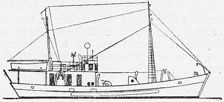

UWAGA! Miałem w rękach ten numer Modelarstwa okrętowego z "planami kutra SWI-50" - i co? ano - to, co poniżej:

1) cyt. "Prezentowany kuter rybacki SWI-50 (obok pięciu innych) został zbudowany w 1947 roku z części pozostawionych przez Niemców w stoczni Ernst Burmester Schiffswerft w Świnoujściu w 1945 roku i należał do typu KFK (małe, uniwersalne jednostki wykorzystywane jako patrolowce, ścigacze okrętów podwodnych, czy też trałowce z napędem spalinowym - bez masztów i żagli)"
- wnoszę, aby redaktor naczelny opublikował w najbliższym numerze Modelarstwa okrętowego jakikolwiek dowód faktograficzny pokazujący statek rybacki typu KFK z oznaką ŚWI-50 w takim malowaniu (żółty kadłub) i w takim kształcie sterówki, w jakim został on przedstawiony na rysunku w numerze specjalnym 15 (1/2013), albo opublikował stosowne sprostowanie.
Uzasadnienie: z dotychczasowych badań kolegi używającego pseudonimu JB wynikałoby, że statek rybacki figurujący w rejestrze Morskiego Urzędu Rybackiego w Szczecinie w latach 1947-49 z oznaką rybacka ŚWI-50 (a nie SWI, jak to się stosuje obecnie) nigdy nie wykonywał połowów, a jego "odbudowę" ukończono dopiero w 1950 roku w Stoczni Północnej w Gdańsku już jako GDY-74. Nie jest obecnie znana dokładna liczba statków rybackich, do budowy bądź odbudowy których użyto "części pozostawionych przez Niemców w stoczni Ernst Burmester Schiffswerft w Świnoujściu w 1945 roku", i nie można wykluczyć, iż niektóre z użytkowanych po wojnie w polskiej flocie rybackiej statków typu KFK powstało z wraków znalezionych na wschodnim wybrzeżu, w okolicach Zatoki Gdańskiej. Ponadto nieprawdą jest, jakoby bojowe KFK masztów nie miały, gdyż całkiem spory maszt sygnałowy (z flaglinkami do podnoszenia sygnałów flagowych) na każdym z nich był, i jest widoczny na archiwalnych zdjęciach wojennych kutrów KFK.
