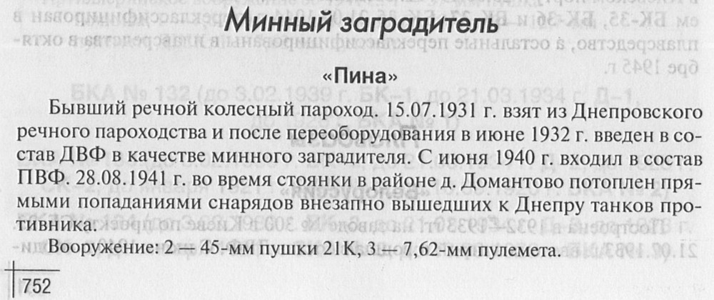

A czy my na pewno dobrze szukamy?
Według Szirkorada, stawiacz min"Pina" ze składu sowieckiej flotylli pińskiej to na pewno nie jest nasza "Mątwa".
"Pina" była bocznokołowcem!!!
pina - szrokorad.JPG (119.79 KiB) Przejrzano 14449 razy
Nie mam "Trofiei i reparacji" Bierieżnoja, aby porównać...
Może ktoś ma i zerknie co tam jest...
Re: Statek Minowo-Gazowy MĄTWA
: 2017-07-10, 06:47
autor: ptasznik
Czyli ''Pina'' to nie dawniejsza ''Mątwa'', a to co na zdjęciach to nie ''Pina'' tylko ''Narowa''.
