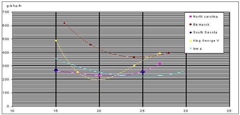

Re: Dunkerque
Ojoj… ale się narobiło. Gdy pisałem swój post, nie sadziłem że po dwóch dniach nie będę go już w stanie znaleźć pod stertą kolejnych. Wyobrażacie sobie moją reakcję, gdy zobaczyłem ten "bajzel" ;)
Niestety nie mam teraz czasu żeby to wszystko przeczytać, ale chyba trochę nie zostałem zrozumiany, czemu się nie dziwię bo wypowiedź była bardzo lakoniczna. Kiedyś narysowałem jeszcze jeden wykres, jednostkowego zużycia paliwa w zależności w zależności prędkości (i też już go na pewno zamieszczałem), bardzo ładnie w sposób graficzny ilustruje co mam na myśli w swojej tezie.
Z góry jednak uprzedzam że nie posiadałem wtedy kompletnych mi danych i część wartości niezbędnych do obliczeń pozyskałem korzystając z wzoru admiralicji. Nie pamiętam czy liczyłem moc, czy prędkość. W związku z tym wartości mogą nawet znacznie odbiegać od rzeczywistych, ale na pewno zachowana jest tendencja a to jest tu najważniejsze.
Nowy Obraz - mapa bitowa.JPG (68.72 KiB) Przejrzano 13696 razy
To co jest tu kluczowe, to przebieg wykresu. W przypadku pancerników amerykańskich przebieg jest wyraźnie spłaszczony w porównaniu do pancerników europejskich Bismarck lub King George V. Czyli że wykres prawności w różnych zakresach pracy również będzie bardziej spłaszczony. Twierdzę że jest to głównie efekt wysokich prędkości obrotowych amerykańskich turbin. Przy niskich prędkościach rzędu 15 węzłów pracowały one na obrotach zbliżonych do maksymalnych przypadku turbin europejskich.
Chociaż z drugiej strony, warto by dotrzeć do jakichś danych odnośnie metod regulacji. Mogłoby to odpowiedzieć na kilka pytań.

@CIA
Nie mam pod ręką „anatomy of the ship” Hooda, ale Roberts w swojej „Battlecruisers” podaje takie wartości z prób ( dla okolic 27 węzłów )
wyp 42 100, moc 89 010 SHP, 176 rpm, speed 27,77 kn
wyp 44 600, moc 69 010 SHP, 161 rpm, speed 25,74 kn, moc 112 480 SHP, 185 rpm, 28,37 kn.
Sprawdź jak to pasuje do wykresu który przedstawiałeś.
Ale pamiętaj, że Hood powstawał jeszcze w czasach gdy Brytole walczyli o każde ćwierć węzła prędkości maksymalnej. Wiele byli wtedy jeszcze w stanie poświęcić ( zwłaszcza w czasie pierwotnej wersji z pancerzem 8 calowym ) żeby wycisnąć ile się da.
Potem im trochę przeszło, ale nadal bardziej patrzyli na zachowanie się okrętu przy prędkości max ( ile by tam wychodziła ) niż ekonomicznej.
Ostatnio zmieniony 2013-12-23, 06:15 przez Maciej3, łącznie zmieniany 2 razy.
