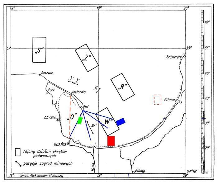

fdt pisze:Popatrz na to gdzie pole postawiły "ptaszki" 12/13 IX 1939... Mamy więc kolejną możliwość (sporo prawdopodobniejszą od tej "przybrzeżnej") lokalizacji "Rurki"...
Zreszta nieważne... mysle, że w ciągu tygodnia - dwóch wyjaśnimy te sprawę w oparciu o dokumenty. Proponuję więc odłożyc gdybanie o "Rurce".
Jeśli na niebiesko zaznaczyłeś 'jakoby' pozycje pola minowego postawionego przez 'ptaszki' to jesteś absolutnie w błędzie. Miny zostały postawione począwszy od pozycji 52°32' N / 18°49'20'' E na kursie 243° przez trzy okręty idące kursem równoległym do siebie w odległości 50 m i stawiając miny co 60 m na głebokości 3 metrów do pozycji 54°31'30'' N / 18°47'20'' E. Łącznie postawiono 60 min na polu 1 200 na 170 metrów. Dane podane przez kmdr. Boczkowskiego zgadzają się co do joty z ustaleniami Niemców z października 1939 roku [swoją drogą ich ustalenia pól minowych o.p. też są bardzo dokładne]. Na mapie wygląda to tak:
Co do pola 'Rurki' zgadzam się może byc ona bardziej na zachód lub na północ. Podane 12 Mm na SE od Helu to tylko pkt startowy do stawiania pola minowego. A w którą stronę chłopaki poszli to możemy się tylko domyślać...

Po pierwsze: uspokójcie się Panowie!!!
Po drugie: Crolick - zmień avatar!
Po trzecie - dopiszcie do mapy legendę, bo się coraz trudniej połapać.

(1) Jestem spokojny jak Roman Bratny
(2) Nie! Pompon zostaje!
(3) Ale co jest nie jasne?! Na czerwono moje domniemane położenie minowe 'Rurki'. Przerywanymi podane rozwiązania przez Borowiaka jako jedno pole minowe z 'Rurką'.
Przypominam, że sektor ORŁA był ograniczony linią idącą od ujścia Wisły do latarni w JASTARNI, a nie do Helu.

Moc argumentów oraz kultura tej wypowiedzi aż bije po oczach :-)
Zaiste wyszukana odpowiedź!
Znowu Bla bla. Moc argumentow nie przemawiała do ciebie i zarzuciłeś mi nieuzasadniony atak na Mohuczego. Obal te argumenty a nie sugeruj, że jestem uprzedzony lub mam emocjonalny i krzywdzący stosunek do Mohuczego.
Masz rację, głupio sie pomyliłem... choć ta pozycja pola ptaszków to też ciekawa sprawa.
Jeżeli masz dane odnośnie pola Wilka to podaj je lub/i nanieś je na mapę sztabową. To może być ciekawe.

fdt - daruj sobie te bla, bla bla proszę...
A co jest to zielone i to granatowe?!?
Jeszcze jeden myk (bo to chyba najlepsza nazwa):
Gdy koło 1935 roku zastanawiano się nad skutecznym zablokowaniem linii komunikacyjnych Swinoujście-Piława (w związku z zamówionym Gryfem) uznano, że potrzeba do tego 2000-3000 min. Jako że nie było takich możliwości, założono, że postawione przez Gryfa pole minowe będzie polem minowym pozornym: ogłosi się zamknięcie danego akwenu z powodu jego zaminowania, a 300 min Gryfa będzie udawało 3000 min - co i tak sprawi Niemcom kłopoty.
Więc pole minowe w Rurce niekoniecznie miało być postawione na akwenie 5x3 nm, a mogło rozciągać się na obszerze dziesięciokrotnie większym: 30x5 nm.

Marek T pisze:Przypominam, że sektor ORŁA był ograniczony linią idącą od ujścia Wisły do latarni w JASTARNI, a nie do Helu.
No teraz to dopiero pozycja sektora Orła jest bez sensu. Myślę, że latarnia w Jastarni była jednym z rogów jakiegoś czworoboku będącego sektorem Orła a nie punktem na krańcu linii prostej.

Wg Niemców pole minowe Wilka pokrywa się z pozycją podaną przez Mohuczego.
Aha wszystkie pola minowe o.p. jak i ptaszków miały być w zasięgu baterii lądowym, co miało w założeniu je chronić przed wytrałowaniem.
Ksenofoncie - zielone to rzeczywista pozycja pola minowego 'ptaszków'. Co do niebieskiego to była pozycja w/w pola którą podał fdt.
Marku - ale tu nie chodzi o Jastarnie, tylko o wyjście z Gdańska. Jeśli jest tak jak narysowałeś, dlaczego Mohuczy narysował inaczej [rozmyślnie mija się z prawdą?!]
Proszę podaj pozycję, długość itp. Chciałbym to zobaczyc naniesione na jakąś mapę z głębokościami i pozycjami.

Mam wrażenie, że granatowe to pomyłkowo pokazane pole minowe "ptaszków" natomiast zielone to to samo pole ale pokazane na właściwym miejscu.

crolick pisze:... Marku - ale tu nie chodzi o Jastarnie, tylko o wyjście z Gdańska. Jeśli jest tak jak narysowałeś, dlaczego Mohuczy narysował inaczej [rozmyślnie mija się z prawdą?!] ...
Mohuczy narysował od Jastarni do przekopu. Ale w tej projekcji ta linia leży blisko Helu i może się mylić.
Ja nrysowałem od Jastarni do wyjścia z Gdańska - wówczas możliwe byłoby wyjście ORŁA z sektora gdyby podchodził do Gdańska.
Ja narysowałem od Jastarni do wyjścia z Gdańska - wówczas możliwe byłoby wyjście ORŁA z sektora gdyby podchodził do Gdańska.
Ale co to, do Licha, znaczy "iść pod Gdańsk"? Bo w wersji Mohuczego (która i mi wydaje się bardziej logiczna: po prostu Zatoka Pucka o odpowiedniej głeębokości) podejście 2-3 nm od końca toru wodnego z Gdańska może oznaczać wyjście z sektora.
