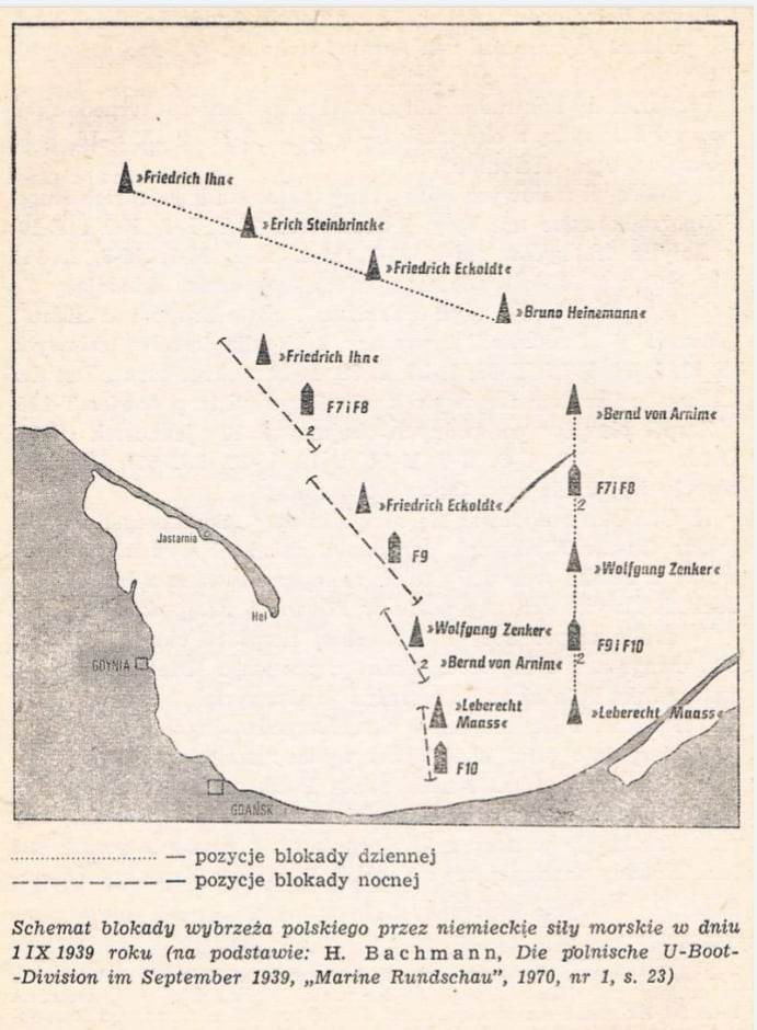

tom pisze: 2023-02-12, 21:40 Tylko problem w tym, że Niemcy w jakimś stopniu zdemaskowali plan wykorzystania naszych OP przez Unruga. Owo rozpoznanie trzech niemieckich maszyn 1 września nad Gdynią zauważyło dopiero opuszczające port dwa nasze OP: WILKA i ORŁA.
To prawda, trzymanie wszystkich 5 oop w Gdyni i Helu do 1 września trudno jest zrozumieć. Pewnym wytłumaczeniem jest uzupełnianie materiałów mobilizacyjnych, rozkazów itd. po 24 sierpnia, ale po ogłoszeniu powszechnej mobilizacji okręty powinny wyjść w morze. Admiralnie mieliśmy sporo szczęścia, że nie zostały zatopione w portach. Ryzyko "zdemaskowania" planu użycia naszych oop było mniejszym problemem, bo po wyjściu z portu mogły udać się w dowolny rejon.

Miner pisze: Natomiast w składzie blokady morskiej znajdowały się też nowsze okręty (poniżej schemat), które mogły posiadać oddziały desantowe i z pewnością byłyby "wartościowym" celem dla oop.
Ciekawe dlaczego "wartościowym" jest w cudzyslowie - moze np. dlatego ze okrety F7+8+9+10 to Flottenbegleiter czyli okrety ZOP i ich obecnosc razem z niszczycielami to raczej nie przypadek?
Nie liczylbym rowniez na tyle szczescia ze niszczyciele sprobuja wplynac do portu na Helu zeby tam wysadzic desant - rowniez zastopowanie niszczycieli i ladowanie oddzialow desantowych na lodki to raczej watpliwy scenariusz - mozna sie ladowac na kutry/lodzie/holowniki/barki w Gdansku i urzadzic sobie wycieczke przez zatoke - z pozoracja/desantem pomocniczym na kutrach od strony morza - tyle mozna bylo kalkulowac.
Miner pisze: Myślisz, że trzeba było zagrożenia ze strony 11 pancerników, żeby zaangażować nasze 5 oop do obrony wybrzeża?
Mysle ze 11 pancernikow to lepszy cel niz 11 niszczycieli.
Oraz ze do obrony Helu i ewentualnego zwalczania wrogich okretow w jego okolicy 5 OP (czyli wszytkie) to marnowanie potencjalu.

DF słusznie uznało, że użycie oop do stawiania min w rejonach Rurka będzie szybsze i pewniejsze niż użycie trałowców i Wichra. Te musiałyby pobrać miny z kryp minowych na Zatoce Puckiej i tej samej nocy przejść do rejonu dozorowanego przez siły blokady morskiej (patrz schemat). Stawianie min poza rejonami Rurka, które wykonano później, możliwe było dopiero po wyprowadzeniu oop z rejonów na Zatoce Gdańskiej, szczególnie Orła pod Helem.
Franek Wichura pisze: 2023-02-13, 14:35 Niemcy sobie wydumali ze poslali na dno 5 polskiech OP i ze min nie ma albo prawie nie ma - i wyszli na zatoke - gdyby polskich OP bylo mniej w okolicy Helu to moze by Niemcy spotykali je rzadziej, mniej "topili" i uwazali ze jakies jeszcze istnieja i stanowia zagrozenie dla pancernikow - paradoksalnie mniej okretow przyniosloby dluzszy okres niepewnosci u Niemcow - oczywiscie to wsztko z duzym znakiem zapytania.
Bez znaku zapytania jest ze gdyby od 2 wrzesnia minowac wyjscie/tor z Gdanska zeby zablokowac SH to by sie Niemcom nie wydawalo ze min nie ma - to mogly robic/probowac robic Jaskolki
Niemcy nie podejmowali decyzji, bo coś im się wydawało. Ze względu na ogłoszenie przez KMW 30 sierpnia komunikatu o zaminowaniu wód terytorialnych i po wykryciu pierwszych min postawionych przez Wilka prowadzili systematyczne trałowanie Zatoki. Dopiero gdy niemieckie trałowce wykonały swoją robotę, pancerniki mogły podejść do Helu.
Franek Wichura pisze: 2023-02-13, 14:35 Desanty tez sie slabo sprawdzaly w nocy - chyba ze bylo swiatlo Ksiezyca - tylko ze Ksiezyc swieci dla wszytkich - dla artylerii tez.
Wydaje sie Koledze ze OP byly bardziej przydatne w nocy? Widzialy wiecej? Mialy jakies specjalne urzadzenia do obserwacji nocnej?
Mimo wszystko okręty manewrujące na morzu miały w nocy większe możliwości wykrycia przeciwnika niż obserwatorzy na lądzie. Szczególnie Orzeł i Sęp miały nie najgorsze szumonamierniki, dzięki którym mogły wykryć jednostkę, po czym zbliżyć się i rozpoznać.
Franek Wichura pisze: 2023-02-13, 14:35 Nie liczylbym rowniez na tyle szczescia ze niszczyciele sprobuja wplynac do portu na Helu zeby tam wysadzic desant - rowniez zastopowanie niszczycieli i ladowanie oddzialow desantowych na lodki to raczej watpliwy scenariusz - mozna sie ladowac na kutry/lodzie/holowniki/barki w Gdansku i urzadzic sobie wycieczke przez zatoke - z pozoracja/desantem pomocniczym na kutrach od strony morza - tyle mozna bylo kalkulowac.
Desant małymi jednostkami możliwy był po zlikwidowaniu wszystkich stanowisk artylerii nadbrzeżnej w Gdyni i Helu, co nawet dla Niemców byłoby dużym wyzwaniem.
I tu znowu wracamy do punktu wyjścia. KMW i DF przyjęły najgorszy wariant działania przeciwnika i do tego się przygotowano. Przypuszczalnie zakładano, że nasza artyleria nadbrzeżna szybko przegra pojedynek artyleryjski z dużymi okrętami przeciwnika, po czym nastąpi zdecydowany rajd do baz w Gdyni i Helu. Czy można z tym dyskutować? Oczywiście, ale najpierw trzeba przedstawić i uzasadnić inny wariant działania przeciwnika, który powinien być przyjęty. Tylko bez odwoływania się do realnych działań, bo oficerowie PMW latem 1939 roku przyszłości nie znali.
