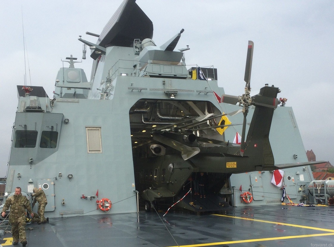

Iver ma Mk 41 w wersji Strike. Type 31 ma zachować możliwość dodania tej wersji wyrzutni w bliżej nie określonej przyszłości. Można więc spokojnie założyć, że Mieczniki również mają wystarczającą kubaturę dla Mk 41 strike.
Odnośnie hangaru, jest to ciekawa sprawa i wygląda na to, że Miecznik odziedziczy rozwiązanie zastosowane na duńskich fregatach.
Mianowicie, Ivery posiadają wyższą rufową sekcję hangaru, pod stanowiskiem Millenium, co pozwalało na hangarowanie Merlinów bez składanej belki ogonowej.
Duńczycy posiadają jedynie taką wersję, a przed zakupem MH-60R, wiropłatem pokładowym miały być właśnie AW101.

SiSi pisze: 2022-04-13, 12:45 Mianowicie, Ivery posiadają wyższą rufową sekcję hangaru, pod stanowiskiem Millenium, co pozwalało na hangarowanie Merlinów bez składanej belki ogonowej.
Zdjęcie ciekawe i pokazujące, że faktycznie na szerokość i wysokość zmieści się bez problemu. Tylko dlaczego on tak bardzo wystaje? Nie to żebym się czepiał, ale jakoś nie mam przekonania, czy nie lepiej kupić dodatkowe Merliny ze składaną belką, bo przecież ich i tak jest tragicznie mało.
Druga sprawa jest taka, że program Kondor, którego ciągle nie odwołano zakłada zakup dużo mniejszych śmigłowców ZOP i nie widzę kompletnie sensu by AW101 musiał bazować na naszych przyszłych okrętach skoro będą pyrdki i nawet dwa takie by się dało upchnąć na okręt przy odpowiednio szerszym hangarze. No ale to takie moje subiektywne odczucie, bo bałagan jest taki, że ciężko powiedzieć co jest i będzie realizowane.
