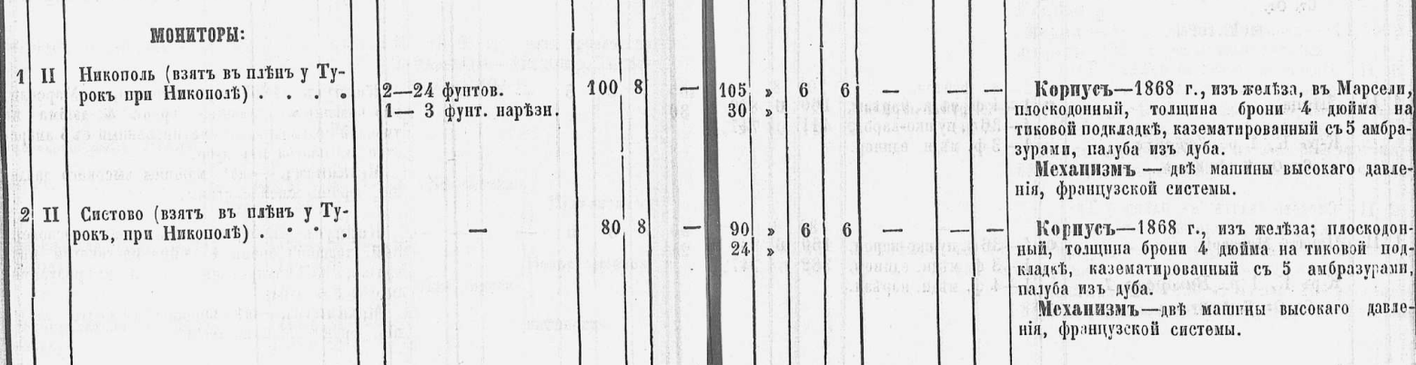

Pamyatnaya Knizhka 1880
Podana obm nie pasuje do wypornosci. Tylko dla malych jednostek te wielkosci sa podobne.
PK 1880-1.png (279.02 KiB) Przejrzano 3720 razy
PK 1880-2.png (280.03 KiB) Przejrzano 3720 razy

Pamjatna knizka mnie przekonuje. Aczkolwiek podana tam wyporność może być nieco różna od tej z okresu służby w marynarce tureckiej, bo Rosjanie te okręty przezbroili i nieco przebudowali. Różnica nie może być jednak duża.

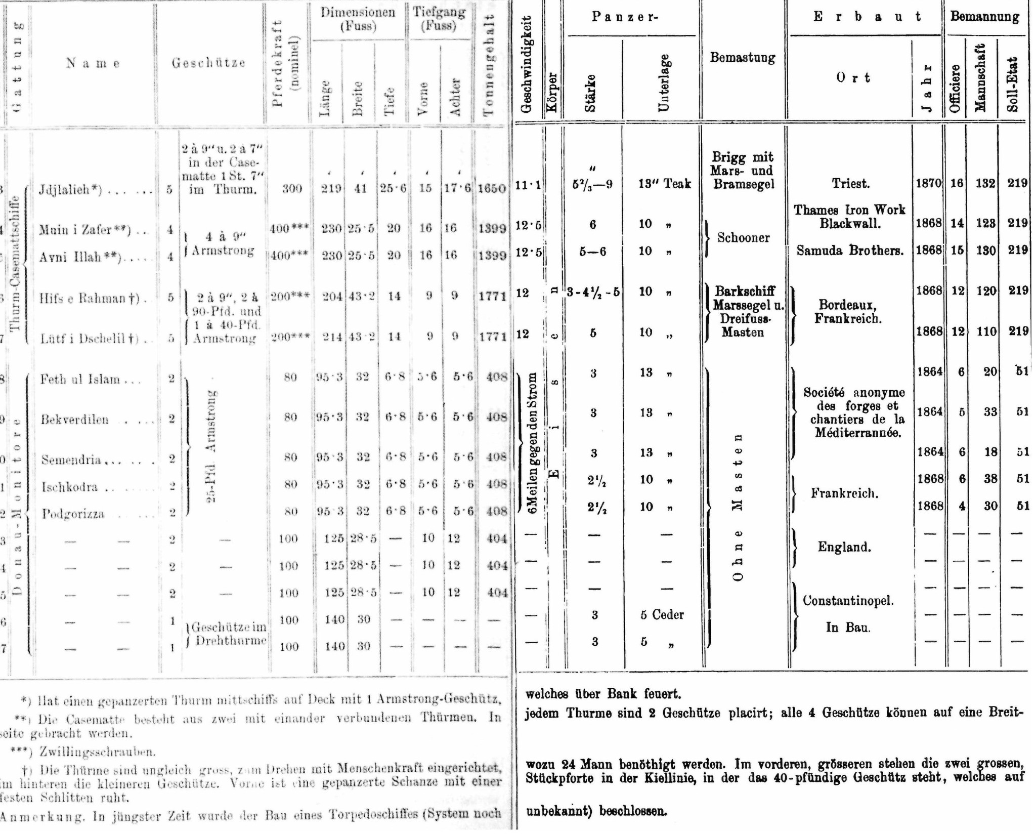

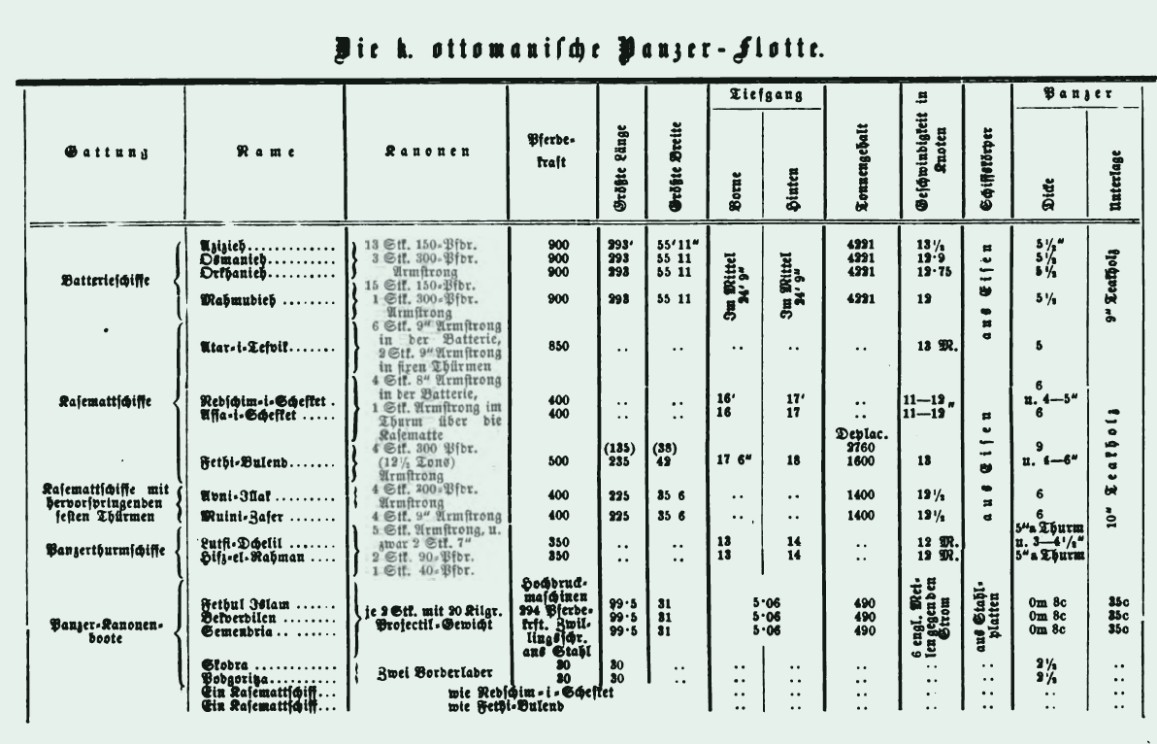

Mitheilungen aus dem Gebiet von Seewesen (jest on line) 1876
Spis tureckich okretow
Zwracam uwagi na roznice miedzy seriami
Inne zrodla (czasopisma) tez podaja dziala Armstronga

Z tej ostatniej tabeli wynika, że dwa ostatnie zbudowano w 1868 roku. A uzbrojenie to 25-futówki Armstronga - co to za działa? Pierwszy raz o takowych słyszę. W Brassey jest wymieniona armata 25 funtowa (18 cwt) ML kalibru 3.94 cala. Ale nie przypominam sobie aby kiedykolwiek zamontowano takową na jakimś brytyjskim okręcie. Spotkałem se, że te okręty miały albo armat 12 cm albo 16 cm ML.

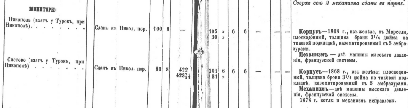

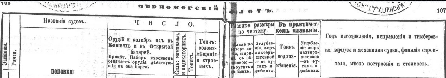

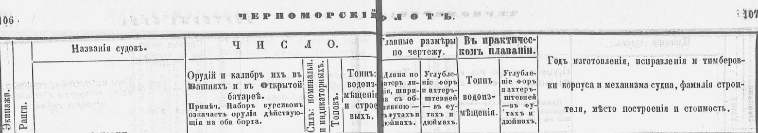

Pamyatnaya Knizhka 1878
PK 1878-1.png (404.75 KiB) Przejrzano 3604 razy
PK 1878-2.png (508.77 KiB) Przejrzano 3604 razy

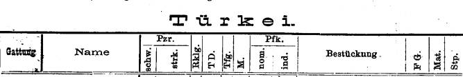

Kronefels podaje uzbrojenie dla SISTOW i NIKOPOLIS
2-12cm Armstrong i 1x8cm
Very natomiast podaje ze byly to dziala Kruppa.
Almanach_für_die_K_und_K_Kriegsmarine 1881
kuk Almanavch 1881-1.png (24.55 KiB) Przejrzano 3578 razy
kuk Almanavch 1881-2.png (17.69 KiB) Przejrzano 3578 razy
kuk Almanavch 1881-3.png (32.04 KiB) Przejrzano 3578 razy
IL 1877- x40.jpg (452.94 KiB) Przejrzano 3568 razy

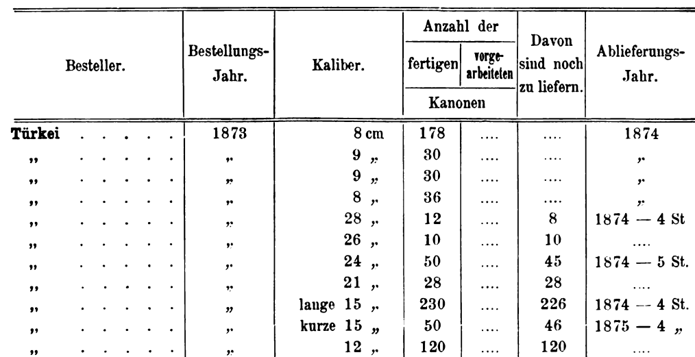

Do 1872 Turcja zamawala co prawda w wiekszych ilosciach ale malokalibrowe dziala dla wojsk ladowych.
Dopiero w 1873 roku zamowiono wieksza ilosc dzial jak w ponizszym spisie widac.
Krupp 1873 Tur.png (108.12 KiB) Przejrzano 3538 razy

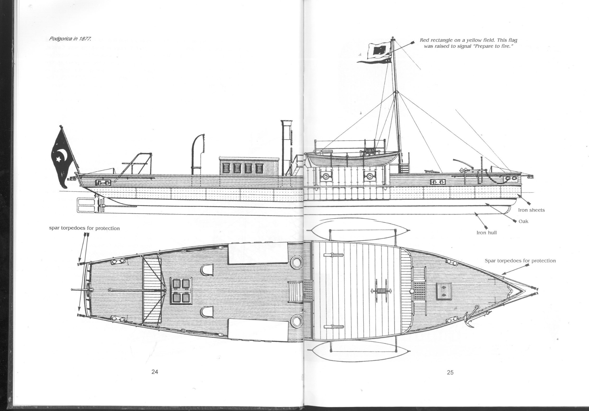

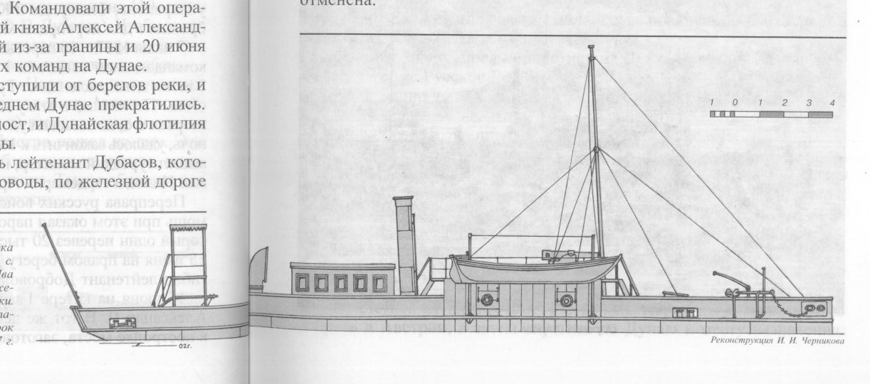

Alain Demerliac "La Marine marchande de la Deuxième République et du Second Empire: Nomenclature des navires français de 1848 à 1871" str.214 napisal w odniesieniu do pierwszych trzech kanonierek.
2 dziala164 mm.
W zalaczeniu planik wg mojego tez niestety s.p. kolegi iwana Czernikowa

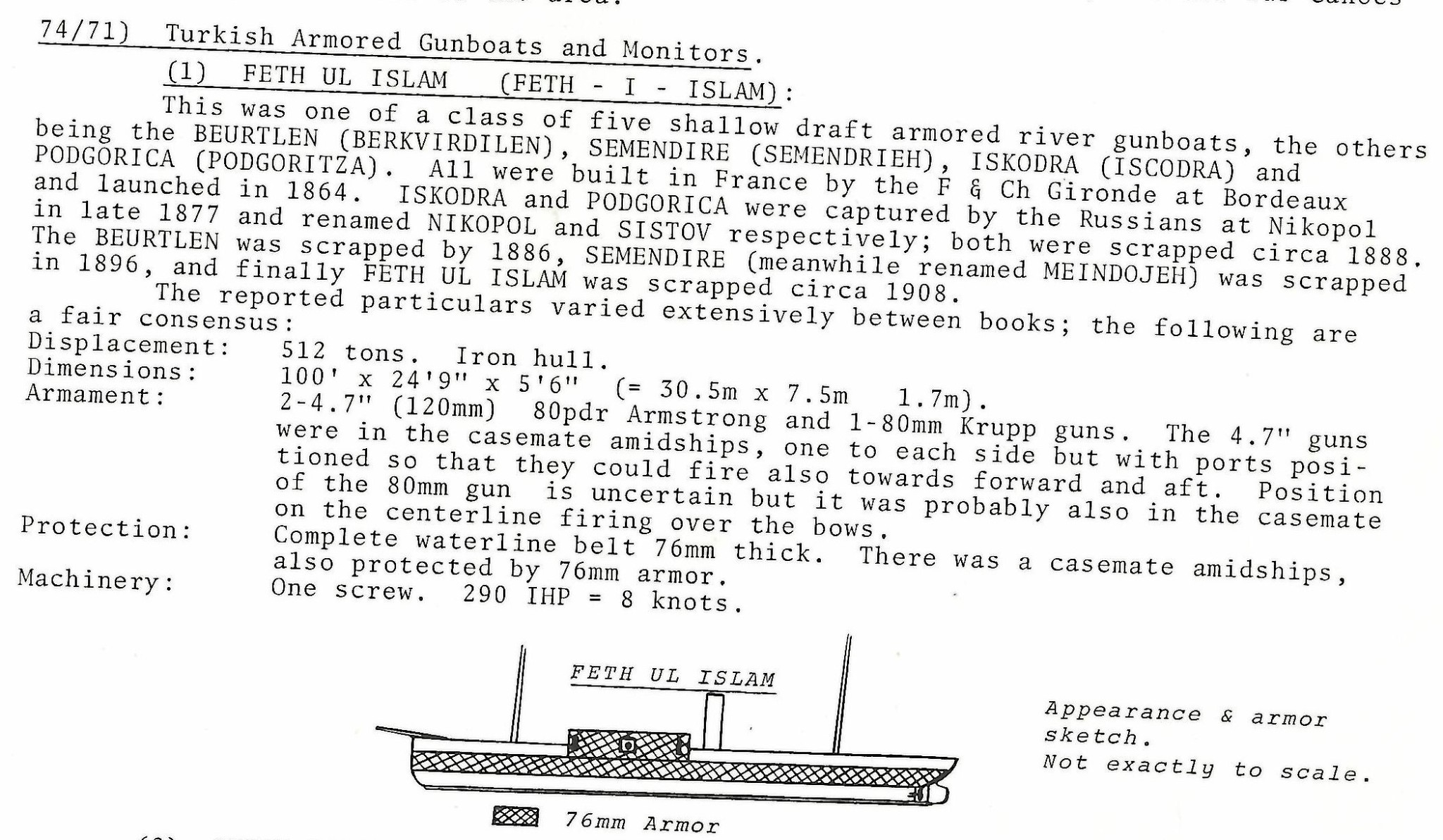

WARSHIP INTERNATIONAL No2/1972
Podaje ze wzgledu na propozycje uzbrojenia
Stocznia i rok budowy sa bledne
