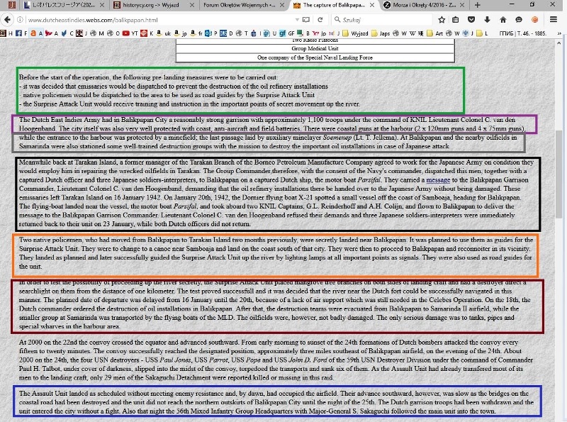

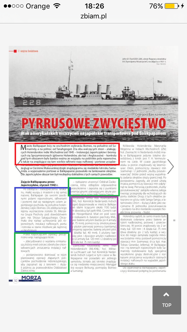

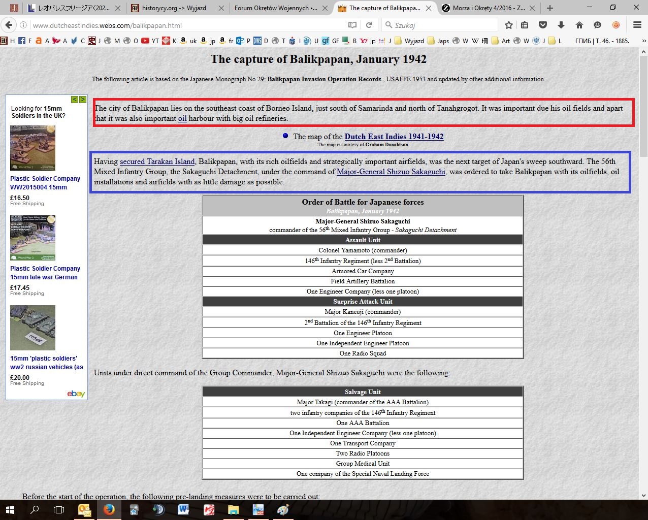

Przeczytałem właśnie artykuł Pana Grzegorza Barciszewskiego i jestem zdruzgotany.
Mamy do czynienia z ewidentnym plagiatem. Pierwsze strony artykułu to nic innego jak przetłumaczona na polski treść artykułu Luzara Klemena:
http://www.warfare.altervista.org/Dutch ... papan.html
Zero odnośników do korzystanych źródeł/opracowań, zero bibliografii i żadnych wskazówek bibliograficznych. Tekst w swojej znacznej części nie został nawet "przypudrowany", ani sparafrazowany - jest wprost zerżnięty od innego autora. Nawet nie wiem jak to nazwać.

: 2016-08-29, 22:57
autor: Piegziu
Widzę, że już nie muszę wstawiać szkicu, bo go masz. Widziałeś może mapkę ze s. 201? Też wydaje się pomocna w ustaleniu przebiegu bitwy oraz ewentualnych japońskich strat, które nie zostały wymienione w dokumentach.
Morze Koralowe miało swoją premierę 11 sierpnia. Może jeszcze nie wszystkie księgarnie je mają. Czasami Empiki i Matrasy mają opóźnienie do 3-4 tygodni, szczególnie w wakacje.
Co do tekstu Pana Barciszewskiego to porównanie wypada fatalnie - artykuł słowo w słowo zgadza się z ustaleniami Lutzara Klemena. Widzę, że to jest to fragment dokładnie tej samej pracy, którą dostałem do recenzji ponad dwa lata temu. Szkoda, że Pan Barciszewski kompletnie olał moje uwagi i ostrzeżenia, że wyprodukował splagiatowane dzieło.

Tekst faktycznie wygląda trochę słabo w porównaniu - są prawie identyczne akapity. Nie, nie mam tej mapki ze s.201. A jakie są jeszcze nieustalone straty? BTW w przetłumaczonej 3-ce piszą, że na Kuretake Maru i Tsuruga Maru było 39 zabitych.

Rozumiem zatem, że to nie Pan jest autorem fragmentów artykułu, której poniżej przytoczę? Prosta analiza porównawcza wypada bowiem bezlitośnie - są to najzwyklejsze tłumaczenia strony internetowej mojego przyjaciela L. Klemena. Jeżeli nie Pan to napisał, to dlaczego podpisał się Pan pod tym swoim imieniem i nazwiskiem? Czy to próba ucieczki od odpowiedzialności?
Zestawiam poniżej próbki tekstu oryginalnego (L. Klemen) oraz artykułu (G. Barciszewski). Zaznaczam, iż to tylko pobieżna analiza dokonana przez ostatnie 30 min.
Nie widzę potrzeby dalszego roztrząsania tej kwestii na forum. Jako pełnomocnik Pana L. Klemena skontaktuję się z Panem w sprawie naruszenia jego prawa autorskiego. Istnieją bardzo obiektywne metody badania podobieństwa tekstów, które przeprowadzą biegli w oparciu o przedstawiony przeze mnie materiał. Pan red. nacz. pisma został już poinformowany o konsekwencjach Pańskiej odpowiedzi, a w zasadzie braku odpowiedzi na kluczową kwestię przedstawioną powyżej.
