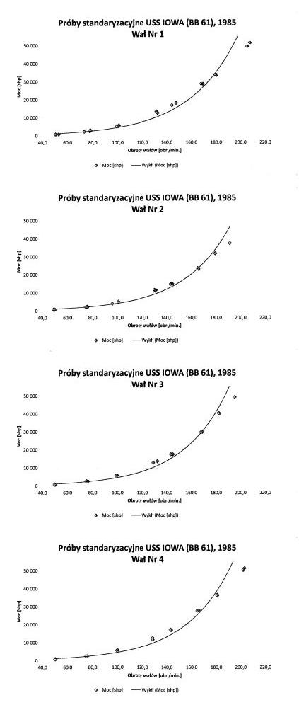

Tutaj wpadły mi akurat w ręce wykresy, które kiedyś zrobiłem z tabeli standaryzacyjnych prób prędkości, jakie Iowa przechodziła w sierpniu 1985 roku. Są to wprawdzie zależności mocy turbozespołów w funkcji obrotów wałów śrubowych, ale zważywszy na stałe przełożenia przekładni redukcyjnych (24,284:1 dla turbiny WP oraz dla 19,369:1 dla NP) można uznać je za reprezentatywne dla samych turbozespołów. Podział mocy dla nominalnych 53 000 SHP jednego turbozespołu Iowy był z kolei: 24 400 SHP z części WP i 28 600 SHP z części NP, tj. 46% z WP / 54% z NP.jogi balboa pisze:jakąś zależność mocy turbiny w funkcji obrotów
