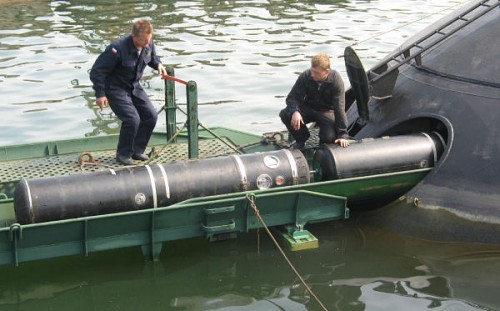

Nie, to dwa porty. Primorsk leży w okolicach Petersburga i żaden miniaturowy OP od nas tam nie dopłynie. Miny morskie to broń o bardzo długim okresie działania, sięgającym nawet lat od momentu ich postawienia, dlatego ich użycie jest bardzo niekorzystne dla atakowanej strony. W przypadku zakończenia konfliktu okręty wycofuje się, zagrożenie znika, ale miny mogą leżeć na dnie jeszcze bardzo długo i przez cały ten czas stanowić zagrożenie.
Gdybyśmy dysponowali minami samobieżnymi to bez trudu moglibyśmy zablokować wyjście z Zalewu Wiślanego na Bałtyk, blokując tym samym drogę do i z największej bazy rosyjskiej marynarki wojennej na Bałtyku i drugiego rosyjskiego naftoportu na Bałtyku. Wystarczyłoby zwodować miny, które później przy pomocy własnego napędu dotarłyby do kanału łączącego Zalew Wiślany z Bałtykiem i tam opadły na dno. Kanał ma ok. 500 m szerokości, gdyby postawić tam kilkadziesiąt-sto min to zablokowałoby to tę drogę na co najmniej kilka miesięcy. Rosjanie mają przestarzałe siły przeciwminowe i walka z wielosensorowymi minami sterowanymi komputerem byłaby dla nich bardzo poważnym wyzwaniem.
Podobnie, gdyby naszemu OP udało się podejść w rejon Primorska i tam wypuścić miny samobieżne, które dopłynęłyby w bezpośredni rejon portu i zablokowałyby tory wodne to stanowiłoby to potężny cios dla rosyjskiej gospodarki, która oparta jest w dużej mierze na eksporcie ropy naftowej, w właśnie Primorsk jest największym terminalem przeładunkowym tego surowca i najważniejszym punktem z którego eksportuje się ten surowiec z Rosji. Zablokowanie tej drogi na kilka czy nawet kilkanaście miesięcy spowodowałoby kryzys ekonomiczny w Rosji.

Kto tu mówi o setkach i tysiącach min ? Człowieku miły, stawia się linię powiedzmy między Helem, a Krynicą Morską i zatoka jest zablokowana razem z portami. I wystarczy maksymalnie kilkadziesiąt w miejscu lub pobliżu głębokich torów wodnych. Należy pamiętać o tym, że jedna skuteczna sieje panikę. Tych wyznaczonych torów nie jest znowu tak dużo.
Jeśli mnie pamięć nie myli to wielozadaniowe OP - atomowe i klasyczne - sowieckie i rosyjskie są przygotowane do stawiania min. Tak więc ze dwa rejsy Sankt Petersburga i jest fajnie. A przynajmniej ciekawie. :clever:
