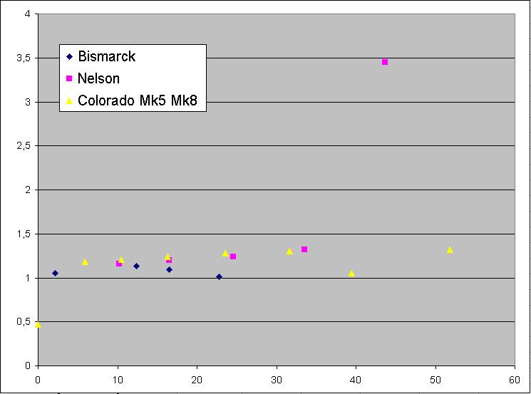

Jak na pewno każdy zauważył, lubię bawić się wzorkami. Tym razem wymyśliłem sobie co następuje. Mając do dyspozycji wyniki przemijalności pokładów i pancerzy burtowych z http://www.navweaps.com postanowiłem sprawdzić przy pomocy wzoru Tellera, jakiej wielkości wykładnik potęgi wyjdzie mi przy różnych kątach upadku pocisków (odległości). Potraktowałem wartości przebicia płyt burtowych jako pionowy ekwiwalent płyt ułożonych poziomo (pokładu).
Wyniki zamieściłem na wykresie, dla typów dział: (niestety próby aproksymacji wykresów w exelu przy pomocy linii trandu doprowadzają mnie do szału, więc tym razem nie bedzie wykresu tylko suche liczby)
Oś x – kąt upadku pocisku (odleglość)
Oś y – wykładnik potęgi wzoru Tellera (jak wiemy, w oryginalnym wzorze Tellera wynosi on 2, ja na własny użytek przyjmowałem zwykle 1,5).

Ten wynik Nelsona przy 45 stopniach to jakis podejrzany jest
Taka dobra płyta pancerna, czy taki zły pocisk?

Takie podejrzane wyniki, mają zdaje się nawet swoją nazwę w teorii eksperymentu
Przy tym kącie różnica wykładnika pomiędzy 3 a 1 daje około 5-10% różnicy na wyniku – w tym przypadku coś pomiędzy 180-195mm (sprawdzałem).
CIA, nie ważne są pojedyncze wartości, tylko trend

Czyli generalnie mit skuteczności pancerza wychylonego został obalony!
Chyba nie trzeba chyba nikomu tłumaczyć, że wykładnik "1" oznacza, że wychylenie kompletnie nic nam nie daje, dopóki nie osiągniemy kąta, przy którym pocisk zrykoszetuje, a to odległość walki rzędu 30 kilometrów (przy wychyleniu pancerza ok.20 stopni) i wtedy prawdopodobieństwo trafienia w burtę w stosunku do trafienia w pokład jest bardzo małe, do tego maleje prędkość pocisku . Do tego dodajmy, spadek skuteczności wychylenia dla ostrych kątów ostrzału w poziomie - nie dziwi więc dlaczego "wychylanie pancerza nie było popularne wśród niemieckich konstruktorów", nie dziwi też dlaczego Brytyjczycy zrezygnowali z tej nowinki w typie KGV i następnych.
