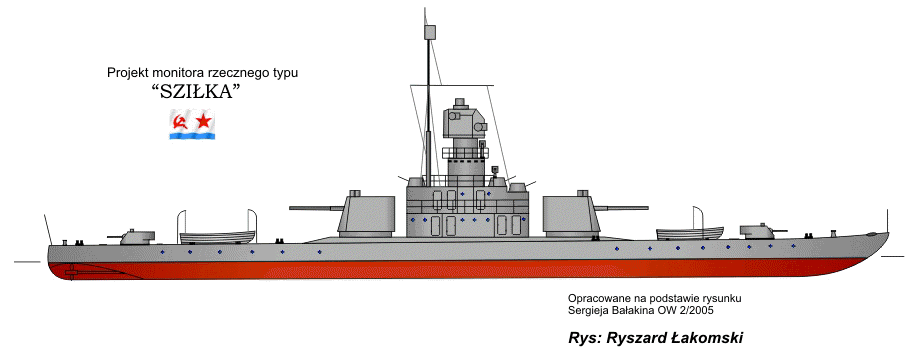

Pojawił się kolejny okręt na Waszej stronie - monitor "Szilka"
Jak zwykle bardzo ładnie narysowany Ryszardzie...
Ale tak sobie na niego patrzę, czytam i nieodparcie jak i wcześniej po lekturze
artykułu w OW nachodzą mnie wątpliwości co do jego charakterystyk:
... 800 ton wyporności przy 72/75 m dł i 11,2 m szerokości - zanurzenie od
metra do 1,5 m?!
... i ten cały arsenał z 3-kondygnacyjną nadbudówką ( a z dalmierzem to
czterokondygnacyjną... ) pokryty pancerzem 50 mm ( burty ) i 75 mm wieże
art. głównej!!!
I próbuję to sobie zliczyć i ni cholery mi to nie wychodzi...
A "stateczność" przy salwie burtowej to już w ogóle...
Niemal wszystkie "ciężary" bardzo wysoko, no i pomysł by to miało po Prypeci... PŁYWAĆ.
No nie wiem...

Jak zapewne przeczytałeś w tekstcie były budowane na Amur, co trochę zmienia pogląd rzeczy. Da Dniepr trafiły z racji miejsca swej budowy.

A co do "Szilki"... nie napisałem, że były projektowane na Prypeć tylko, że
miały w konsekwencji po niej pływać Janiku - zapewne też to wyczytaleś.
I ten pomysł budzi moje zdziwienie zdając sobie sprawę z żeglowności
tej rzeki. Ale przede wszystkim sam projekt i charakterystyki tych okrętów
stawiają pod znakiem zapytania ich możliwości "żeglowne"... w ogóle!

Chociaż po namyśle... na Prypeci, biorąc pod uwagę ich zanurzenie - miałyby
duuużą "niezatapialność" stoją na równej stępce :P

Macieju, gdzie Ty znalazłeś wzmiankę, że "Sziłka" miała pływać po Prypeci?
Przecież, to nie jest możliwe.
Prypeć nie jest Dunajem czy chociaż Dnieprem. To są rzeki, gdzie można było czymś takim pływać, nie mowiąc o Amurze.
