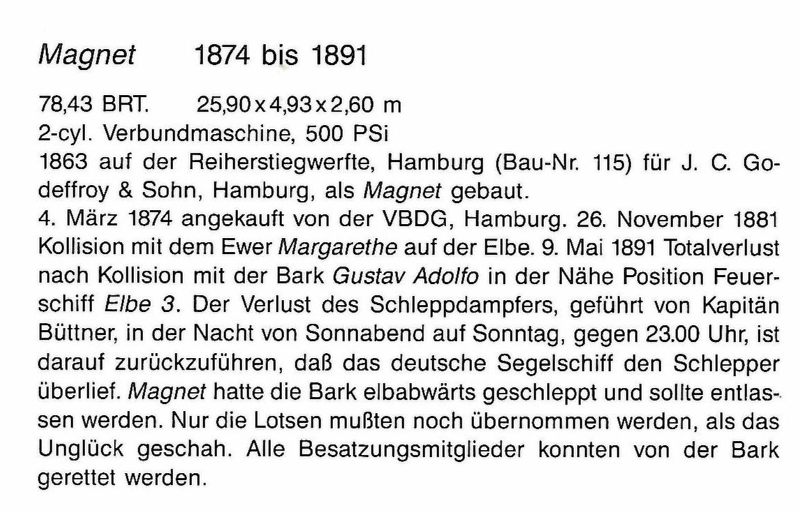

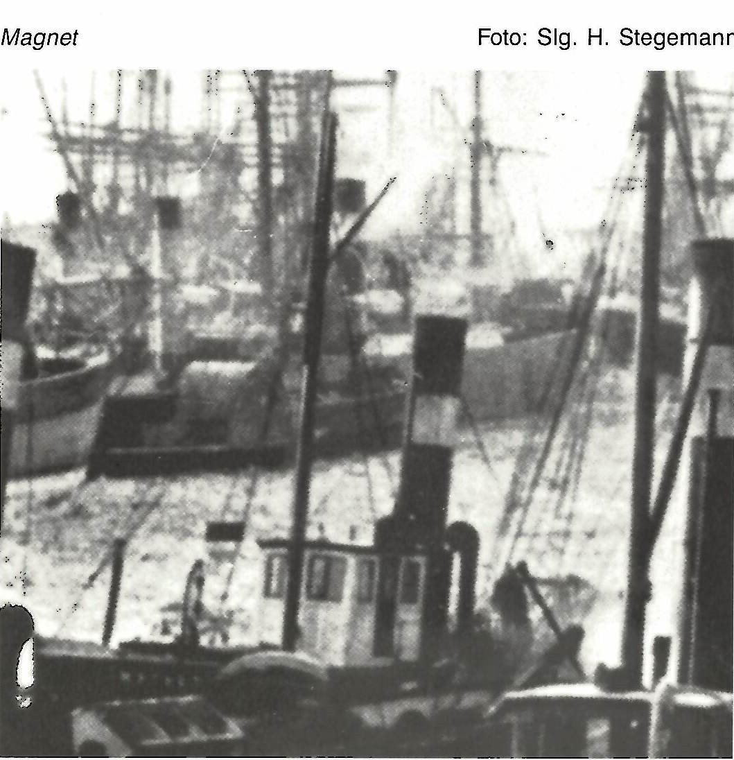

Na Weserze oddzial torpedowy
Torpedowce-tu chodzi o lodzie wioslowe uzbrojone w torpedy
parowce uzbrojone (Wachschiffe)
Magnet (dane ponizej, 1 dzialo)
Diana (2 dziala gwintowane 12 funtowe)
(1868, Newcastkle: Wigham Richardson & Co., 54) 131 BRT; 30,42 x 6,48 x 3,23 m; 250 PSi; S/S; 1870 Wachschiff, Jadeaufklärung, 1871 re.; 1888 Umbau zum S/fi; 1,6,1906 + FS „Elbe 2“/ Kollis.)
kutry rybackie
Kazdy z 25 ludzmi z Freiwilligen Seewehr
Kutter I (Weser) z 2 Torpedowcami
Kutter II (Eider) 1 Signalgeschütz (Dzaialko sygnalowe) z 2 Torpedowcami
Kutter III (Vegesack) z 3 Torpedowcami
Kutter IV (Lachs) ,Telegraphenfahrzeug z 3 Torpedowcami
kutry rybackie
