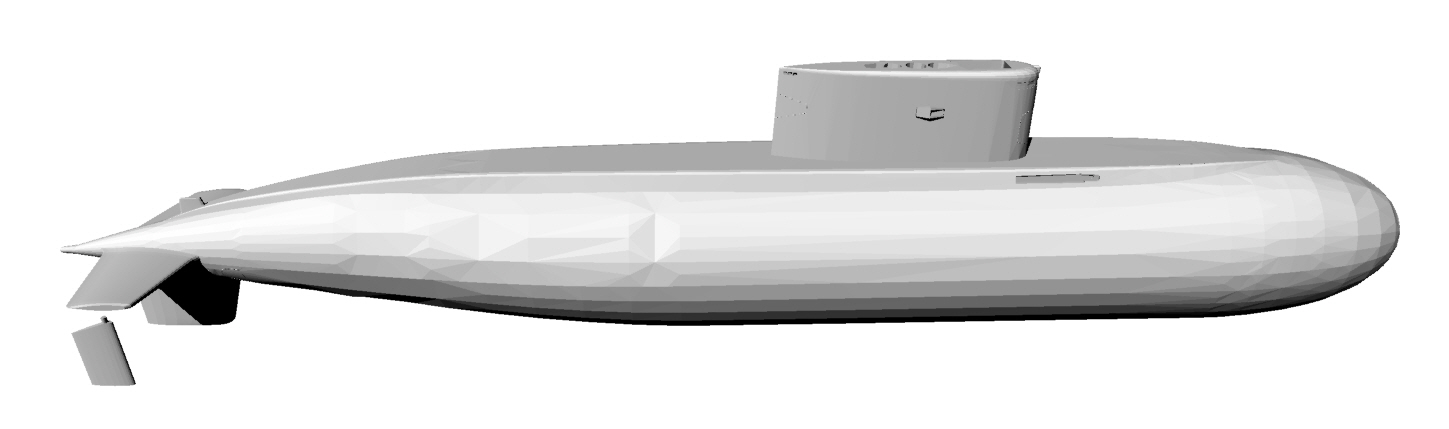

Zgodnie z obietnicą kolejny link z modelikiem w skali 1:350. Tym razem ORP Orzeł (Kilo, 877E). Bardzo proszę o info jak go się drukuje. Czy to co widać na powierzchni kadłuba to rzeczywiście jakieś błędy powierzchni, czy tylko wyświetlanie siatki na moim kompie? Tym bardziej, że inne powierzchnie wyglądają OK.

Te załamania wyjdą w druku jak na renderze , aby takie coś zlikwidować trzeba zagęścić siatkę , powiedzmy U 100 V 250 , lub cos podobnego , trzeba pokombinować przy jakich parametrach znikną

Dzięki. Może pod koniec tygodnia powalczę, na razie muszę dziubać co innego. Ale opinii o wydrukach z tego co jest jestem spragniony cały czas :)

Jacku czy ten Orzeł jest już w odpowiednich kolorach gotowy do druku 3D, czy jest szary jak na Twojej grafice?
Model w środku jest pusty czy pełny??

Kolor modelu zależy od materiału, z którego będzie drukowany. Dostępne są różne kolory. Zapełnienie wewnętrzne modelu zależy od "drukarza". Wybiera się opcje wypełnienia bryły w procentach. I soft drukarki "sam robi" plaster miodu lub monolit przy wybraniu 100% wypełnienia. Ale to również zależy od modelu drukarek, technologii druku itp. Sam się tego dopiero staram nauczyć, żeby przygotować, kiedyś tam, poprawnie "drukowalne" modele.
