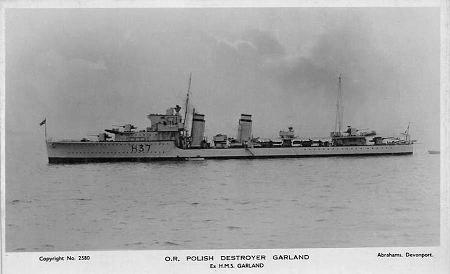

Moim zdaniem zdjęcie z kolekcji Abrahmsa pochodzi z około 1937 roku.
Lepsze ujęcie na maszt. Myślę ze na każdym tak było.

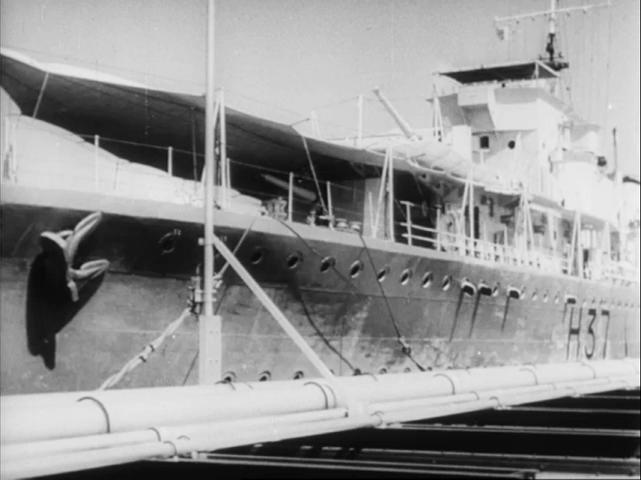

Z kolei na filmiku z ubiegłorocznej wystawy w Gdyni widać takie zdjęcie (poniżej). A domyślam się, że to już z polską załogą.

P.S. Zdjęcie które widzisz na filmie wykonano Anglii, widać że kadłub pomalowany na ciemny szary, ale farba już mu schodzi.

Hmmm... a zdjęcie z filmu z wystawy? Tam są żurawiki. Co więcej Garland na 100% miał żurawiki w momencie gdy rozpoczynał naprawę uszkodzeń w Aleksandrii. Czyżby zdjęto je w trakcie remontu już na Malcie?

Zdjęcie z filmiku, wystawy na którym widać załogę na rufie okrętu + żurawiki zrobiono w Anglii, obstawiam 1941.

Wychodzi na to, że wszystko "psuje" zdjęcie z wystawy (a może nie pochodzi ono z UK... ale z Malty przed przekazaniem RP*?). Gdyby nie ono to można byłoby śmiało uznać, że żurawiki zdjęto w czasie remontu na Malcie i nigdy już nie wróciły na pokład Garlanda. Natomiast reszta wyposażenia (platforma do obsługi, pływaki tor dla bg pod platformą) pozostały mniej więcej niezmienione aż do wywalenia wszystkiego w UK (do wyjaśnienia pozostaje czy wszystko zrobiono od razu w październiku 1940 roku czy dołożono coś - np 2 kolejne miotacze - w pierwszej połowie 1941 roku).
*) na zdjęciach z podniesienia bandery pływaki są jednolitego jasnoszarego koloru, tak samo jak na zdjęciu rufy, które ostatnio podlinkowałeś, podczas gdy na tym zdjęciu pływak jest dwukolorowy z przewagą ciemnego. Czarne czapki nosiło się chyba do kwietnia? Czy jest możliwe, ze jest to zdjęcie z Malty z kwietnia 1940 roku w czasie prac remontowych przed ostatecznym malowaniem (stąd zły stan powłoki malarskiej na burtach)?
