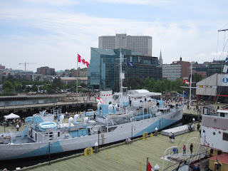

Kamuflaż "Western Approaches" w pierwszej wersji był biało-seledynowo-błękitny. Nie wiem, czy którykolwiek polski okręt był tak malowany - może PIORUN w 1941 r.
W późniejszym okresie wojny (znów brak konkretnej daty - stawiam na połowę 1942 r.) Anglikom zaczęło brakować zielonego pigmentu, więc kamuflaż WA - jeden z najbardziej popularnych - ograniczono do 2 kolorów: białego i błękitnego. W takim dwukolorowym schemacie wszedł do służby ŚLĄZAK.
Schematy biało-zielone po połowie 1942 r. traktuję mocno podejrzliwie.
Dwukolorowe malowanie WA:
Więcej obrazków korwety SACKVILLE w tym malowaniu można bez trudu znaleźć w sieci.
