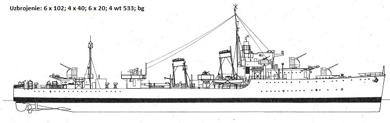

Wiem, że to odgrzewany kotlet, ale kiedyś z nudów przeglądałem Forum i zacząłem kombinować jak w temacie.
Opierając się na opisie Smoka, tak wyobrażam sobie punkt wyjścia.
GarlandoHunt wg Smoka 1.jpg (50.24 KiB) Przejrzano 11816 razy
Jednak nie byłbym sobą, gdybym nie wykombinował wersji mało możliwych do realizacji.

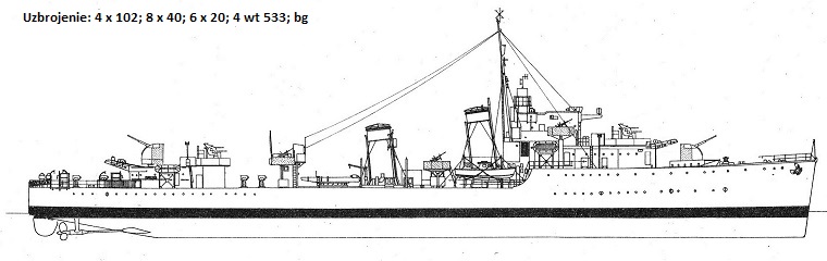

Najpierw taka bardziej ZOP. ;)
GarlandoHunt v.2.1.jpg (54.06 KiB) Przejrzano 11816 razy

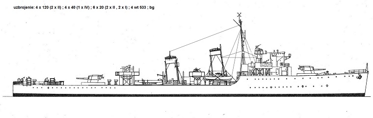

Hard core przeciwlotniczy. :diabel:
GarlandoHunt v.3.1.jpg (53.94 KiB) Przejrzano 11816 razy

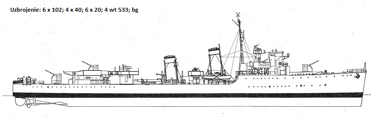

I wersja wyglądająca jakoś znajomo. :D
GarlandoHunt v.5.1.jpg (54.59 KiB) Przejrzano 11816 razy

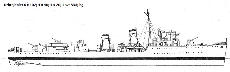

Inna wersja powstała na opisie Smoka
GarlandoHunt v.4.1.jpg (49.25 KiB) Przejrzano 11816 razy
Posty: 4709
Re: Mix Garlanda i Hunta.
I to jest konkretny krok w sensownym kierunku. Tego się trzymajmy.
A tu wersja z czterema Piorunowymi 120-stkami.
I powiększonym zapasem bombek na U-booty. ;)
GarlandoHunt v. 6.1.jpg (43.45 KiB) Przejrzano 11655 razy
Taki mix z elementami trzech typów.
Post autor: Maciej »
Moim zdaniem, wersja z trzema podwójnymi stanowiskami dział 4-calowych (ta ostatnia) jest najlepsza.
Otrzymujemy okręt w miarę uniwersalny - dobrą jednostkę konwojową.
Mam też wrażenie, że przebudowa pod podwójne stanowiska 4,7" nie wnosi korzyści wobec pierwotnego układu, też z czterema działami tego kalibru.
Przy sporym nakładzie pracy.
