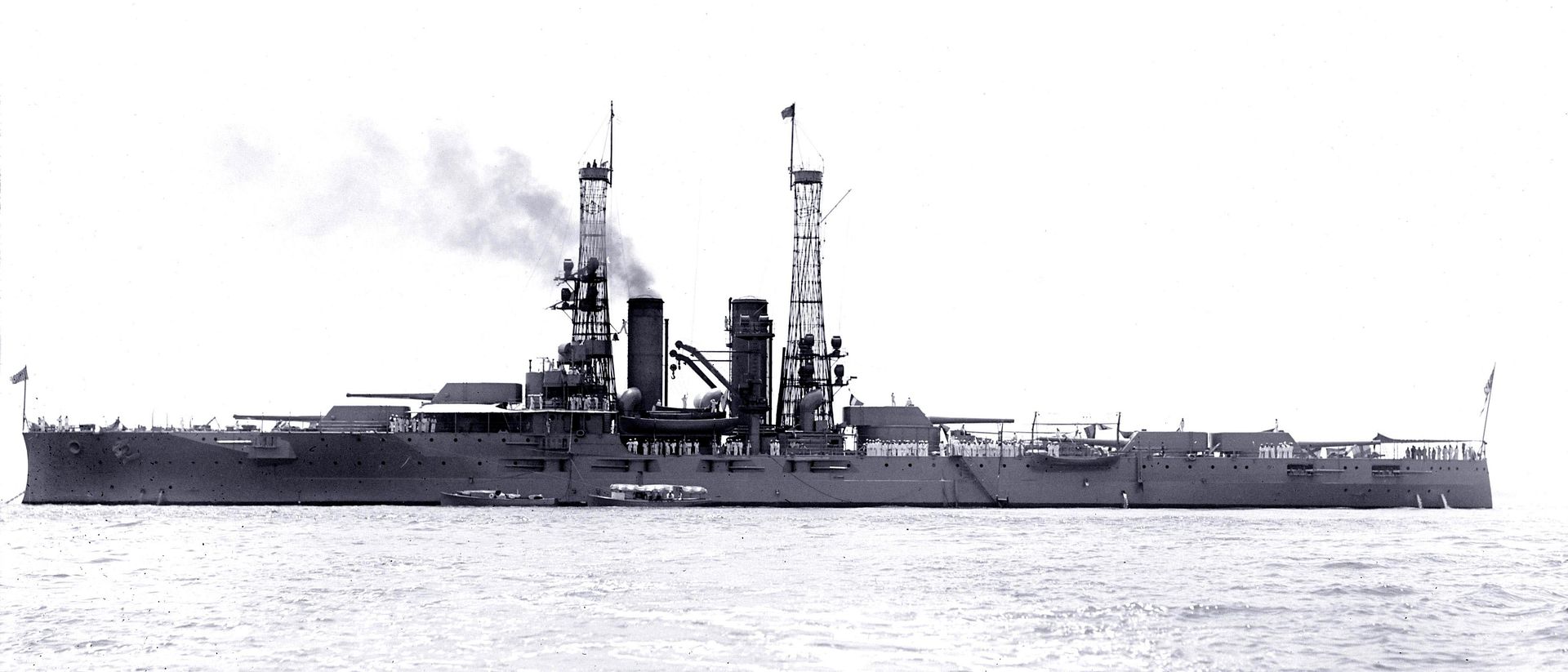

Ale co do wysokości kazamat, to właśnie trafiłem na takie oto zdjęcie Floridy.
Miała te kazamaty aż do końca I wojny, bo dopiero po doświadczeniach we współpracy z Royal Navy postanowiono je przenieść wyżej. A na wodach europejskich nie bardzo było gdzie to zrobić ( Anglicy jakoś się nie palili, amerykanie do roboty w brytyjskich stoczniach też nie specjalnie ).

No, na pewno nie było to zaletą, aczkolwiek Amerykanie część baterii przestawili z czasem na pokład 01.
Ganguty takich możliwości nie miały.

A tymi wadami co do umieszczenia nisko - to jak zwykle bywa zależy.
Owszem wada niepodważalna - zmniejsza toto zapas pływalności. W zasadzie jak się kazamaty zanurzą pod powierzchnię od uszkodzeń to jest "po ptokach", chyba że się ma 2 metry do bazy to może się udać ( patrz Seydlitz ), jak już jest 2,5 metra to pewnie się nie dojdzie.
Ale używalność to już zależy. Jak sobie Amerykanie pływali po karaibach i wodach przybrzeżnych wokół USA + coś tak po Pacyfiku, to owszem te kazamaty im się wydawały mokre, ale bez przesady. Do przeżycia i do użycia.
Ale jak sobie popłynęli powspółpracować z Grad Fleet na morzu północnym to wszystkie kazamaty przez 3/4 czasu ( albo lepiej ) były nie tyle nie do użytku, ale nawet nie do obsadzenia i jedyne co się nadawało do strzelania z 5 calówek to jedno czy dwa stanowiska na otwartej podstawie umieszczone na nadbudówce.
